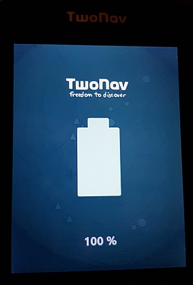

Schwachstellen sind der Kompass, Ladeschlussanzeige,

Ladeschlussanzeige,
demnächst:
Habe ich schon gesehen.:p
Komnt etwa jedes 10te mal bei mir.
D.h. demnächst kommt ein Update?
