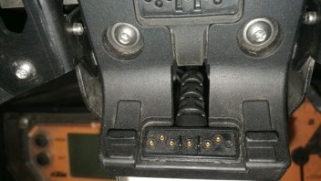

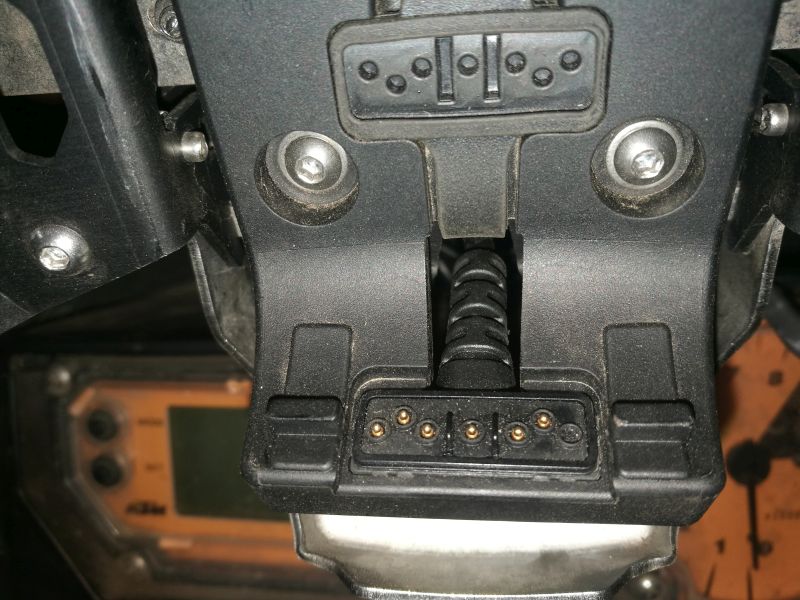

  • Danke für die rasche Antwort.Die Oiginal-Ladeschale ist im TT-Halter verschraubt. Das Gerät liegt also in der Original-Schale und ist angeschlossen an das Originalkabel mit den Kontakten wie im angefügten Bild.

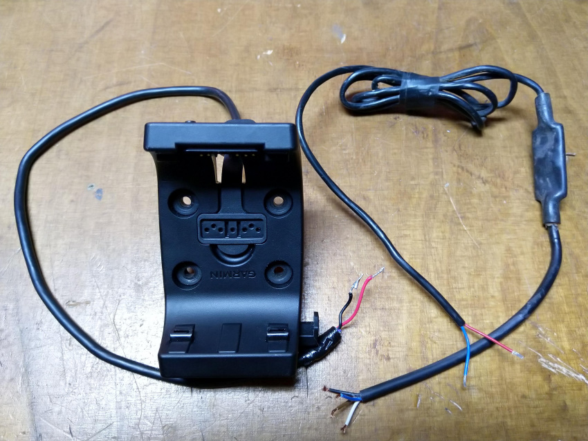

    ich habe ja noch so ein Garminkabel aber auch da blicke ich leider nicht durch...
    links der Halter soll ans Moped...
    bei dem Kabel rechts hat das blaue zum schwarzen Kabel Durchgang das rote hat zu nix Durchgang ! :-(
    kann ich das irgenwie verwenden ?
    wenn ja, wie ????

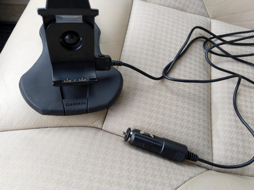

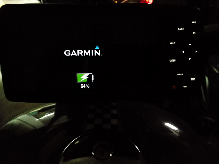

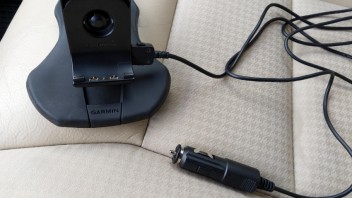

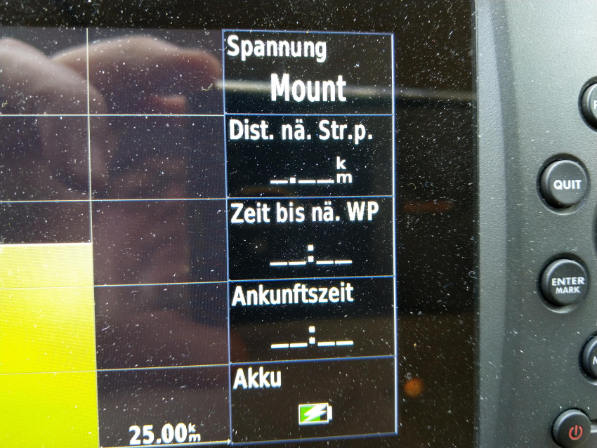

    Hab ja noch so einen Halter fürs Auto
    und wenn ich den am Zigistecker einstöpsel
    erscheint dies auf dem NaviDisplay !!
    eine Volt Zahl sehe ich leider nur bei Akkubetrieb...

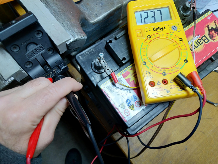

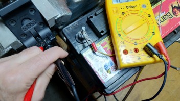

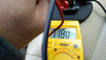

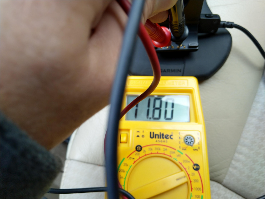

    Original Halter
    und an den Kontakten liegen tatsächlich die 12Volt an !!!
    und den Mopedhalter hab ich aus Sicherheitsgründen auch noch mal getestet ! :-)
    anschließend hab ich einen "Kabelbaum" angefertigt
    und mich hinterher gefreut das alles geht !!!
    mein Denkfehler war, das ich annahm die Spannung wird irgendwo im Kabel oder am Stecker runter geregelt !!
    bei meinem Quest oder bei anderen Geräten isses ja so...
    Danke !!

    Das kommt davon, dass Du das Kabel von dem Vorbesitzer gekürzt / manipuliert bekommen hast. Da wäre ich auch vorsichtig, bevor mir das Ding abraucht.
