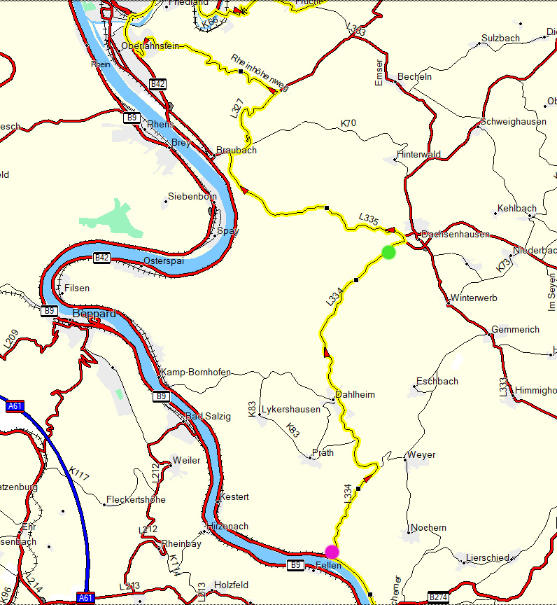

    nur...
    wenn man keine Ahnung hat wo genau eine Sperrung ist
    muss man probieren !!
    Beispiel:
    am Lila Punkt steht ein Schild
    Durchfahrt verboten, Baustelle, Anlieger frei
    denkst du dir... geht schon irgendwie... ich guck mal wo die Baustelle ist !
    Du fährst dann die ca. 11km bis zum grünen Punkt !
    dann geht nix mehr ! Baustelle ! tiefer Graben, Beton Poller usw.
    hättest du unten am grünen Punkt die Straße für paar hundert Meter gesperrt so wie ich es oben beschrieben habe hätte dich das Navi über Weyer wieder zum nächsten Wegpunkt gelotst und oben am grünen Punkt hättest du ebenfalls blöd geguckt ! :-)
    solchen Mist hab ich schon zig mal gehabt !!!
    Gruß Hobby
