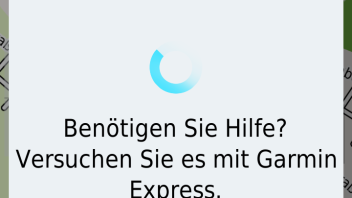

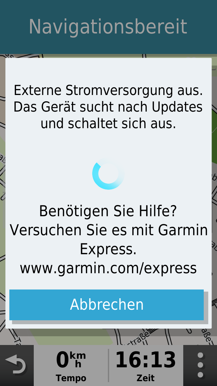

  • Nachdem mit der neuen Firmware nun das nervige Piepsen bei Tempolimit gelöst ist, fehlt nur noch eine Abschaltmöglichkeit für die Suche nach Updates, nachdem man das Navi stromlos macht.
    Wieso sollte man auf jedem Parkplatz oder bei jeder Pause eine Suche für ein Update haben wollen?
    Wen das auch stört, gerne ein Ticket aufmachen. Ich bin da nun guter Hoffnung, das wir dies auch noch hinbekommen.
    Du bist da zu pingelig glaube ich - ignoriere den Text einfach, denn ich würde wetten, dass der XT diese Suche nicht macht. Beim 595er lief eine Uhr rückwärts (10 oder 15 s glaube ich waren es) und dann ging er aus. Beim XT kommt halt jetzt der dämliche Text (trotz ausgeschaltetem WLAN) und es geht nach ein paar Sekunden aus, wenn man nicht abbricht. Also außer dem sinnlosen Textinhalt macht das Teil genau was es soll.
  • Bin ich der einzige, den die doppelte Frage beim Einschalten nervt? Wieso muss ich jedesmal der Endbenutzerlizenz zustimmen? Einmal sollte reichen!
    War bei mir auch so. Nach Aussagen einiger User hier sollte das bei der ersten Fahrt verschwinden. Tat es nur kurzzeitig und ist dann wieder 1-2 Mal aufgetaucht, inzwischen ist es aber dauerhaft verschwunden. Was der Auslöser ist - keine Ahnung.
  • ...denn ich würde wetten, dass der XT diese Suche nicht macht. Beim 595er lief eine Uhr rückwärts (10 oder 15 s glaube ich waren es) und dann ging er aus.
    Ich kann natürlich genausowenig wie Du in die Software schauen, aber ich würde tippen, dass er es zumindest versucht. Indiz: Wenn eine WLAN-Verbindung vorhanden ist, das WLAN aber ausgeschaltet, dann schaltet er es wieder ein. Ob er es auch versucht wenn keine Verbindung gespeichert ist - keine Ahnung. Klar, es kann durchaus mit der von Dir beschriebenen Abschaltzeit zusammenhängen, ist sicher kein Beinbruch und kann getrost ignoriert werden. Aber solche seltsamen, nicht nachvollziehbaren Meldungen sind nie gut. Die Kiste macht schon genug seltsame Dinge, bei denen man nur Vermutungen anstellen, oder, wie mancher fleißige User, stundenlang herumprobieren kann, weil sie nirgends dokumentiert sind. Genau deswegen stehts in diesem Fred - weils eben den einen oder anderen nervt ;)
