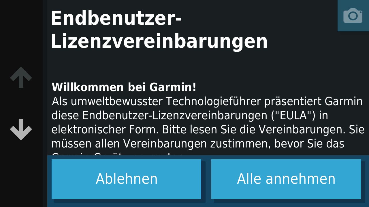

    - Ich muss mindestens bei jedem Neustart (beim aktivieren aus dem Energiesparmodus hab ich das noch nicht beobachtet, hab die Kiste erst ein paar Tage) die beknackte EULA akzeptieren. Bug oder ist das jetzt Standard?

  • Nönö, eben nicht. Wie ich schon schrieb, seit dem Update muss ich bei jedem Einschalten das Eula-Gedöns bestätigen. Ich kenne das so, dass man den Kram nach einer Installation/Update nur einmal bestätigen muss, war ja auch so bis zum Update. Bin ich alleine damit?

  • Pustekuchen. Heute 6h gefahren und alles mögliche aktiv gehabt: In BC erstellte Route, angepasste Route, im XT erstellte Route. Zuhause den Apparat komplett ausgeschaltet, wieder eingeschaltet, und da isse wieder, die Zustimmungsaufforderung zum EULA.
    Ach wie liebe ich doch die Premiumprodukte der technologischen Marktführer!

  • Für die mutigen, falls sich das mit der EULA nicht von selbst erledigt, bleibt eventuell(?) noch der Weg über die Datei 'GarminDevice.xml' im Ordner 'Garmin' am zumo XT...
    Bitte aber UNBEDINGT(!!) vorher eine Sicherheitskopie der Datei machen und sicherstellen, das man nichts anderes als die beiden unten angeführten Flags ändert...
    Wenn man die Datei 'GarminDevice.xml' mit einem normalen Text-Editor öffnet, findet man ziemlich am Schluss eine Sektion mit Namen EULA - die sieht folgendermaßen aus:
    Man beachte hier die beiden Zeilen mit <Acknowledged>false</Acknowledged> - für die nicht so in Englisch bewanderten, dies bedeutet in etwa: 'Zur Kenntnis genommen' und dürfte das Flag zum Anzeigen der EULA nach Gerätestart sein.
    Ich hab das Ganze mal mit der 'GarminDevice.xml' meines Zumo 59x verglichen - und hier ist ist das Flag auf 'true' gesetzt (<Acknowledged>true</Acknowledged>) und die EULA wird beim Gerätestart nicht angezeigt...
    Eine Änderung des Flags 'false' auf 'true' sollte also eigentlich den gewünschten Erfolg bringen - also in beiden Zeilen das Flag ändern, sichergehen, das nichts ungewünschtes geändert wurde und die geänderte Datei wieder abspeichern - das sollte eigentlich den gewünschten Effekt bringen.
    Ich werde das Ganze mal bei meinem zumo XT beobachten und falls er die Anzeige der EULA nicht von selbst beendet, die Änderung in der Datei dann testen - alles natürlich ohne Gewähr und auf eigene Verantwortung! Irgendwelche Haftungen, falls sich wer die Datei dabei 'zerschiesst' und der zumo XT danach unbrauchbar wird, übernehme ich natürlich nicht... ;)

  • Ok - hab' nicht die Finger davon lassen können und es selbst versucht - klappt leider nicht... :(
    Der Wert wird immer wieder auf 'false' zurückgesetzt, hier muss wohl noch ein anderer Trigger zugrunde liegen. Ich denke mal, das wird sich aber sehr wohl von selbst geben, da man ansonsten wohl schon mehr Meldungen dazu gelesen hätte - ist doch recht nervig!

  • Der Wert wird immer wieder auf 'false' zurückgesetzt
    Hab soeben mal reingeschaut... bei mir steht "true" drin. Dann hab ich natürlich aus- und wieder eingeschaltet... siehe da, die EULA-Abfrage erscheint nicht mehr, auch nicht bei weiteren Versuchen.
    Mal sehen ob das dauerhaft ist.
  • Ja, genau das hab' ich auch gemeint - es muss irgendeinen anderen Trigger geben, der das Flag auf 'true' setzt, ein 'händisches' ändern des Flags allein genügt leider nicht! Wahrscheinlich zwei- oder dreimal einen echten GPS-Fix oder ähnliches...
