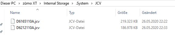

Man wird alt - Danke - ein paar Jahre nicht gebraucht und schon vergessen - wenn man den System-Ordner sichtbar macht, dann findet man dort auch den JCV-Ordner.
Hier mein aktueller Inhalt des Ordners sind zwei Datein mit etwa 400 MB ( @geisli: ist der bei Dir auch gefüllt?):

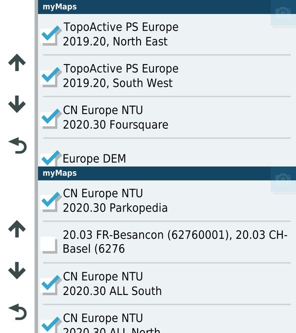

Ich habe von freizeitkarte-osm.de die Freizeit-Deutschlandkarte mal zusätzlich drauf geladen. Die Freizeitkarte hat zwar im XT einen blöden Namen (die im Bild ohne Häkchen; wohl von den Teilkarten = Tiles darin), aber funktioniert einwandfrei, wenn man die Details nicht auf "hoch" stellt.

Was mich stört ist die umständige Umschalterei zwischen den Karten (jedes mal in myMaps gehen und die ganzen Häkchen umstellen). Viel schöner wäre es, wenn man über den Ebenen-Button die Karte umschalten könnte (genauso wie die Garmin-Topo-Karte und Birdseye).

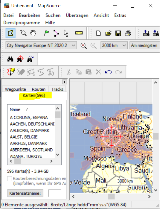

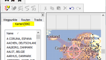

In MapSource (das ich gewöhnlich zum Kartenübertragen nutze) wir Dir ganz genau gesagt wieviele Kacheln Deine aktuelle Auswahl hat:
Die CN NT 2020.2 hat demnach 596 Kacheln.
