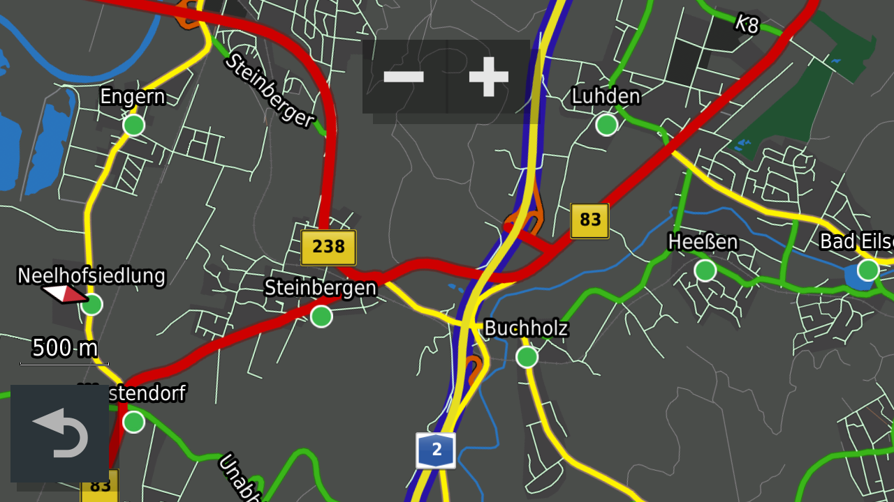

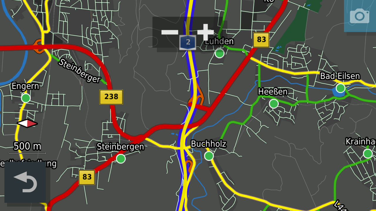

Hallo und guten Tag,
hat schon jemand die roten Linien für Verkehrsstörungen ändern können? Ich fahre normaler Weise mit Tracks und welche ich mir anzeigen lasse, dazu kommen dann noch die Farben für die Route und Abbiegungen. Es wäre daher schön, wenn ich die Verkehrsstörungen z.B. in hellgrün ändern könnte um diese über den anderen beiden Linien besser sehen zu können.
VG Cindy -
Leider nein - habe ich auch schon nach gesucht ...
Ich lasse mir zur Route auch immer den entsprechenden Track auf meinem 590er anzeigen, allerdings in hellgrün
Ich denke, da entgeht mir nichts.

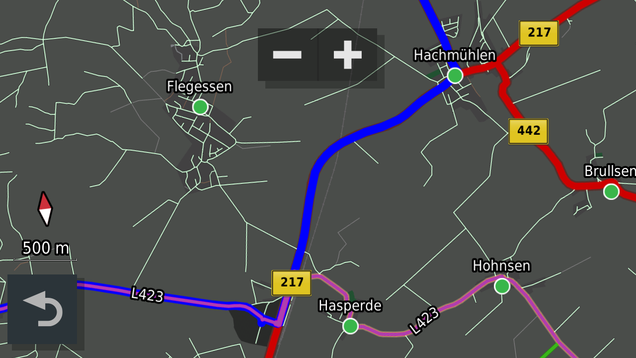

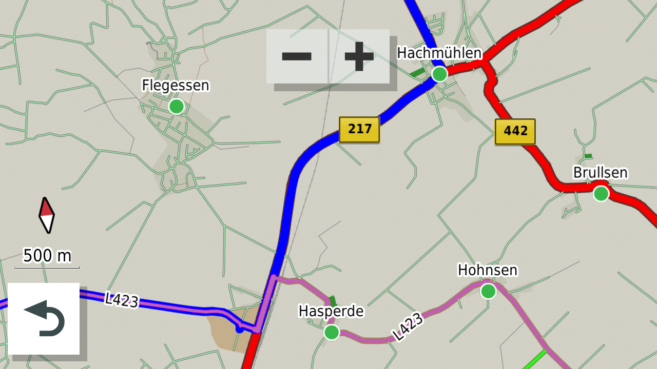

Ich kann's nicht lassen. Biker Mike XT-2 gefiel mir schon gut. Bei Biker Mike XT-3 habe ich die grünen Strassen schmaler gemacht. Im Nachtdesign verschwande mir die Autobahne mit den dunkelblauen Streifen zu sehr im Strassengewühl. Also mit Biker Mike XT-4 sollte es jetzt aber gut sein.
naviboard.de/cms/attachment/18473/
Viel Spass und gute Reise -

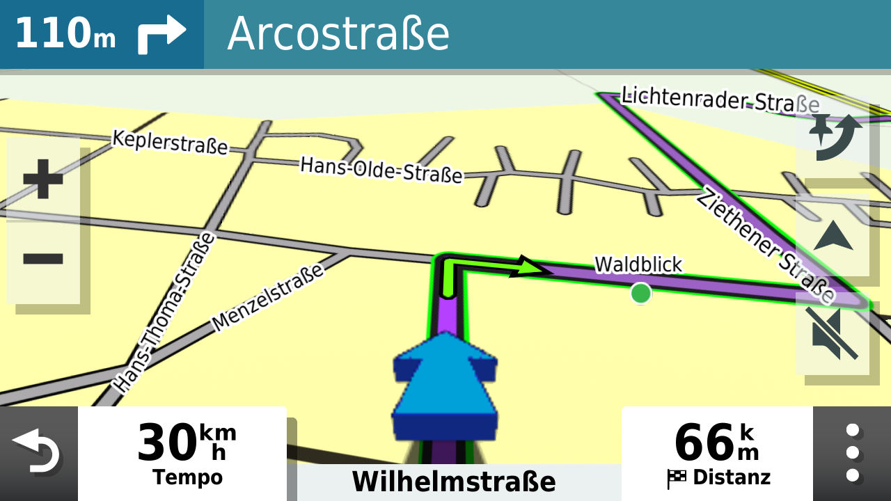

hast Du die Stärke/Breite/Dicke des Tracks mit dem Online tool
https://www.javawa.nl/zumocolors.html
erfolgreich verbreitern können?
Habe es selber einmal versucht und den Track zwar breiter bekommen aber leider nicht so breit, dass er, wenn er unter der Route liegt, noch zu sehen ist...

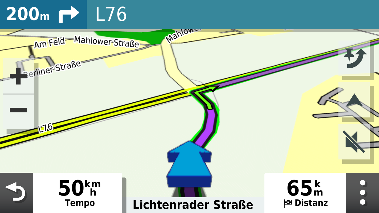

ich habe es jetzt so gelöst, indem ich die Route etwas schmaler gemacht habe

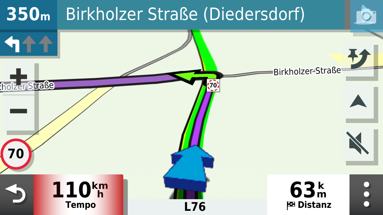

Sieht interessant aus. Wo hast du denn den blauen Pfeil als Fahrzeugsymbol her bzw. könntest du diesen auch einstellen (wenn's kein CopyRight verletzt)?
Schönes Wochenende...
Hallo und guten Morgen,
ich haben den Pfeil (3Dbluearrow2.srf) in der Zip Datei angehängt. Außerdem sind noch einige andere Pfeile dabei, falls Interesse besteht. Zusätzlich habe ich noch die Ursprungs-png Dateien, also die transparenten Bilddateien, mit dazu gelegt. Falls jemand diese überarbeiten oder daraus neue erstellen möchte möchte, kann das mit einem normalen Bildbearbeitungsprogramm wie z.B. GIMP gut erledigt werden. Allerdings muss dazu alles auf Pixelgröße gezoomt werden. Danach sollte die Datei noch mit z.B. nüvi utilities wieder in die srf Datei zurück convertiert werden.

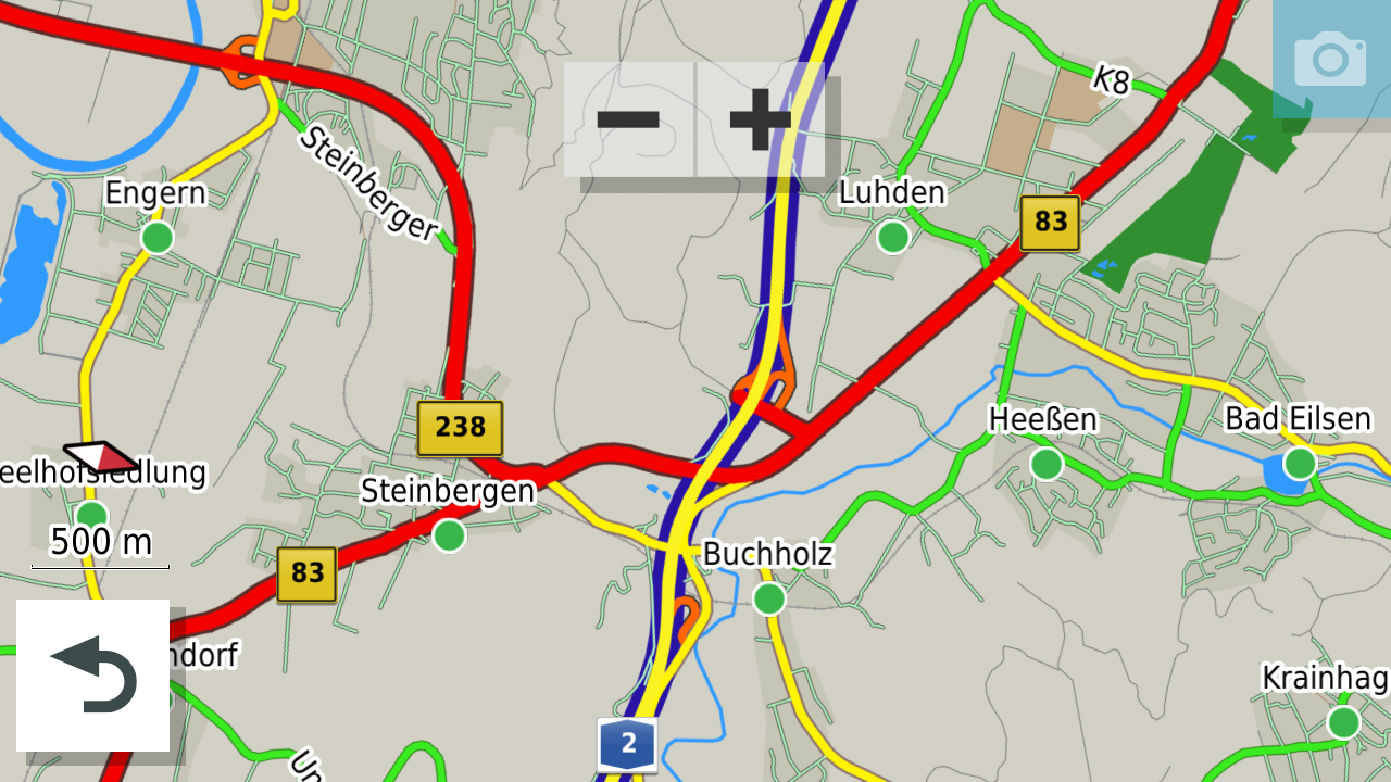

habe mich von deiner Arbeit inspirieren lassen und mit das Zumo XT genauer angeschaut, da sich mit dem unfreiwillig aufgespielten Firmware 6.1 einiges geändert hat.Beim Zumo XT pass sich die Routendarstellung autom. der befahrenen Strassenordnung an. Aber man kann sie mit dem Onlinetool
trotzdem im Verhältnis verkleinern. Habe mir dazu ein früher entwickeltes Theme biker Mike XT-4.kmtf bearbeitet. RTE_ACTVE_LEG auf 0.7 0.7 gesetzt.Die Trackbreite hatte ich jetzt nicht in dem Theme bearbeite, sondern die Breite kann unter gespeicherten Tracks einstellen. Oben links Trackbreite, da gibts zur Auswahl: Normal, Breiter, Am breitesten.
Mit Einstellung "Am breitesten sieht man den Track gelegentlich leicht unter der, jetzt schmaleren Route. Unter dem Track sieht man jetzt kaum noch die Strassenordnung auf der ich fahre.
Nachfolgen die Darstellung und das neue Theme.

Hallo WellieMike,
habe versucht, die Route (42. RTE_ACTV_LEG, Scale und Border) in
ebenfalls von "1" auf auf "0,7" einzustellen.
Allerdings akzeptiert er bei mir nicht die Zahlen hinter dem Komma, nimmt nur die Zahl vor dem Komma und setzt in diesem Falle also die "0"!
Was mache ich falsch?
Vielen Dank!

Hi,
ich vermute, Du musst einen Punkt als Dezimaltrennzeichen verwenden - also "0.7"

Vielen Dank,
Dein Tipp hat geholfen!!!
