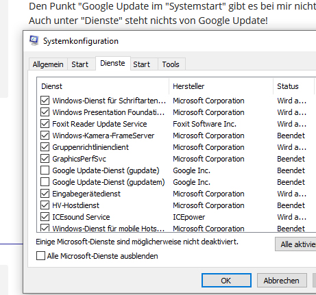

  • Hallo Hobby,
    vielen Dank für dein Hilfsangebot.
    Ich hatte eine ähnliche Seite schon gefunden, und sie dann abgearbeitet.
    Zu deinem Hinweis (war auch bei den anderen Seiten so):
    Den Punkt "Google Update im "Systemstart" gibt es bei mir nicht!
    Auch unter "Dienste" steht nichts von Google Update!
    In der "Aufgabenplanungsbibliothek" gibt es bei mir keine Google Update Tasks.
    Ich verstehe das alles nicht. Aber Google Earth Pro 7.3.1.4507 wird immer wieder auf 7.3.3.7786 uminstalliert. Und dann klappt das nicht mehr mit MS 6.13.7 und der direkten Ansicht in Google Pro. Die Registry wurde von ALLEN Google Einträgen befreit, bevor ich Google Earth Pro 7.3.1.4507 installiert habe.

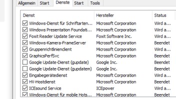

  • Mit Tastenkombi "Windows-Taste" und "x" erhälst Du eine Liste mit systemrelevanten Funktionen. Dort die "Computerverwaltung" auswählen. Darin "Dienste und Anwendungen" klicken.
    Alle Dienste werden angezeigt.
    Dort sollte auch die beiden Dienste für Google update vorhanden sein. Mit Doppelklick auf die EInträge können diese verändert werden.
  • Hallo Hobby,
    ja, so sieht es bei mir auch aus.
    Aber die Punkte, die sich auf Google beziehen GIBT es nicht.

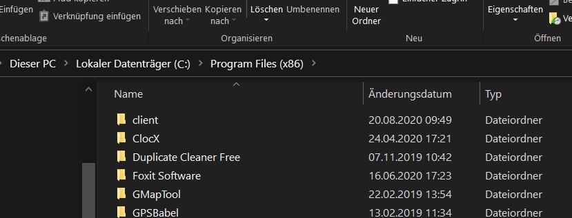

  • Hallo trailsurfer,
    Danke für dein Hilfsangebot.
    In den Diensten ist nichts von Google zu sehen. Daran hatte ich auch schon gedacht.
    Von GOOGLE EARTH PRO ist ausser auf der Partition C: unter Programme Programme (x86) client, nichts auf dem PC, was annähernd wie Google aussieht.
