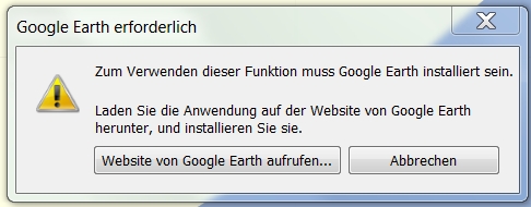

    Hier gibt es ein sehr interessantes Problem. In MapSource (6.16.3), aber auch in BaseCamp (4.6.2) habe ich versucht, den von mir gewählten Punkt in Google Earth zu betrachten. Ich muss sagen: Ich habe diese Möglichkeit oft ohne Probleme genutzt! Und ich habe nichts geändert!
    Aber diesmal war es nicht mehr möglich, die Verbindung mit Google Earth wurde nicht hergestellt. Ich erzähle Ihnen hier nicht die verschiedenen Tests, die ich gemacht habe, aber jetzt, wenn ich Google Earth wieder installiert habe, wenn ich die MapSource (oder BaseCamp)-Funktion nutzen möchte: "Ansicht", "In Google Earth anzeigen..." erhalte ich folgende Meldung (unten, für Vollbild bitte auf das Bild klicken). Ich erwähne, dass Google Earth frisch installiert wurde, also ist es auf meinem Computer vorhanden! Haben Sie eine Idee, warum das nicht funktioniert?
    Ich danke Ihnen dafür. Mit freundlichen Grüßen, Eugen (D)

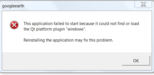

    Hallo Volker und Kollegen!
    1) Nein, ich glaube nicht, dass GoogleEarth 7.6.2 derjenige ist, der das BaseCamp oder MapSource zum Laufen bringt (Ansicht in GE). Ich habe den GoogleEarth 7.3.3.7699 wieder deinstalliert und (im Internet gefunden) den 7.6.2 installiert (die ich vorher hatte). Während der Installation ertönte ein Alarm und die folgende Warnung wurde angezeigt (siehe Bild). Ich wollte Euch nicht mit zu vielen Details belästigen, aber dieser Alarm tauchte mehrmals auf, als ich mehrere "Reparaturversuche" unternahm. Es ist zu beachten, dass MapSource oder BaseCamp zu diesem Zeitpunkt zwar geöffnet, aber völlig eingefroren waren und nicht mehr geschlossen werden konnten. Ich habe sogar ein bisschen herumgebastelt, um herauszufinden, was "Qt-Plattform..." ist, aber es ist mir nicht gelungen (es ist mir nicht gelungen, das ist zu viel für meine Computerkenntnisse).
    2) KoniKost: meine Antwort deckt sich mit dem, was andere bereits geschrieben haben!
    Ich danke euch allen.
    Gruß, Eugen
    Ich grüße Sie herzlich. Glenn

    Ich habe das nun lokal mit Windows 10, BaseCamp 4.6.2 und Google Earth Pro durchgespielt.
    Ich habe eine Lösung für euch :) Die Ursache ist eigentlich relativ simpel.. BaseCamp ist, im Gegensatz zu Mac, immer noch eine 32-Bit Anwendung. Google hat aber inzwischen Google Earth Pro auf 64-Bit umgestellt, eine 32-Bit Version gibt es nicht mehr. 32-Bit BaseCamp funktioniert nicht mit 64-Bit Google Earth Pro.
    Abhilfe schafft, in dem Ihr über die Systemsteuerung die 64-Bit Version deinstalliert. Dann müsst Ihr die letzte für 32-Bit erhältliche Version installieren.
    Laut https://support.google.com/ear…er/40901?hl=de#7.3.1.4507 ist das Version 7.3.0. Alles darüber gibt es nur noch als 64-Bit.
    Die Version 7.3.0 gibt es als Offline Installer hier: https://www.itmagazine.ch/Free…456/Google_Earth_Pro.html. Gut sichern! Ich weiß nicht, wie lange das online bleibt. Google selbst scheint die Version nicht mehr anzubieten.
    Nach der Installation funktionert der Google Earth-Export in BaseCamp 4.6.2 absolut einwandfrei bei mir!
    Übrigens, Garmin empfiehlt ganz offiziell, dass Ihr das *.kml manuell exportiert und dann in Google Earth Pro öffnet: https://support.garmin.com/de-DE/?faq=go8phBi0Lt6nSjgcTpm4r8. Ein Trauerspiel.. dabei ist die Lösung so einfach.
