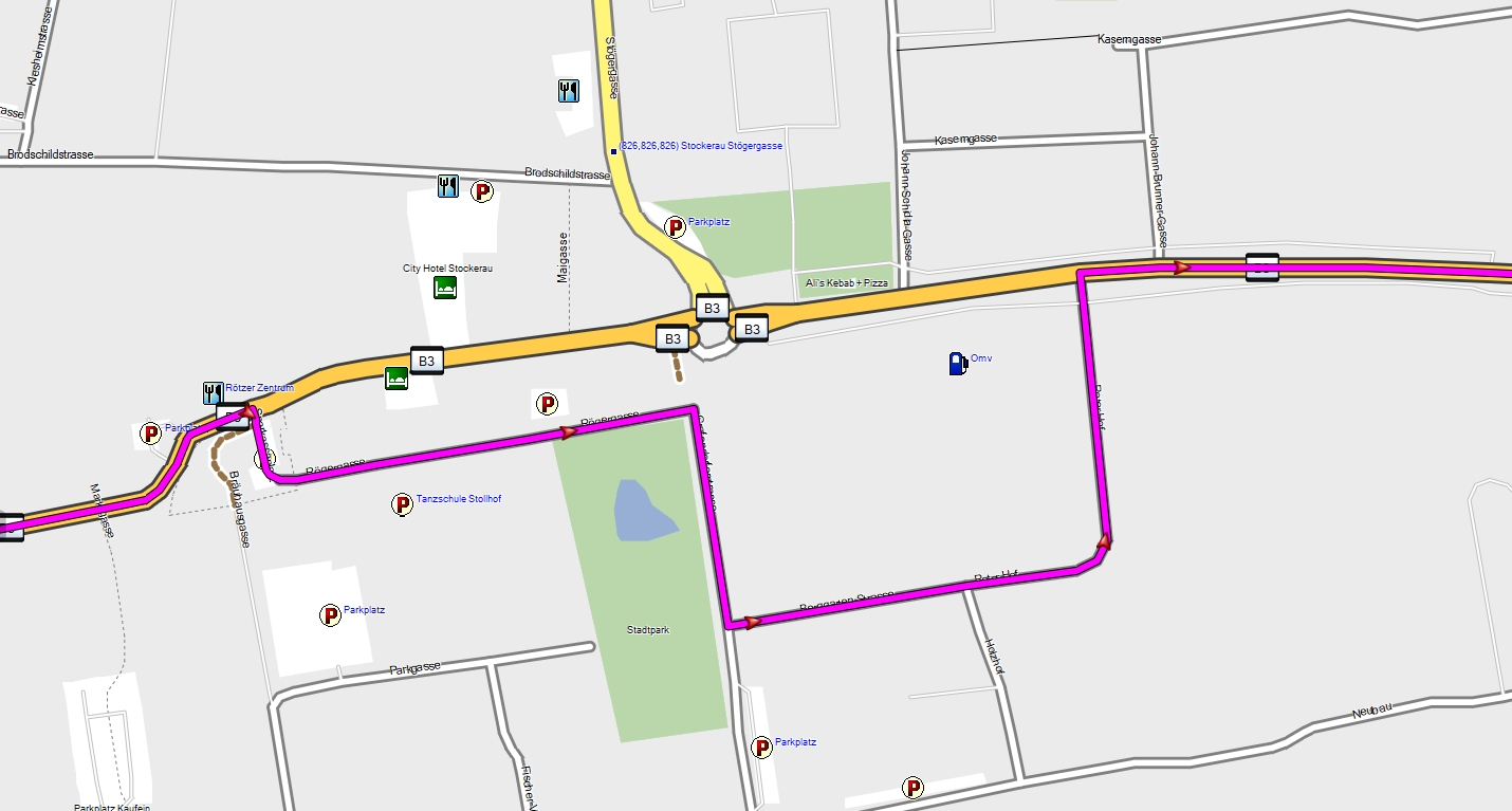

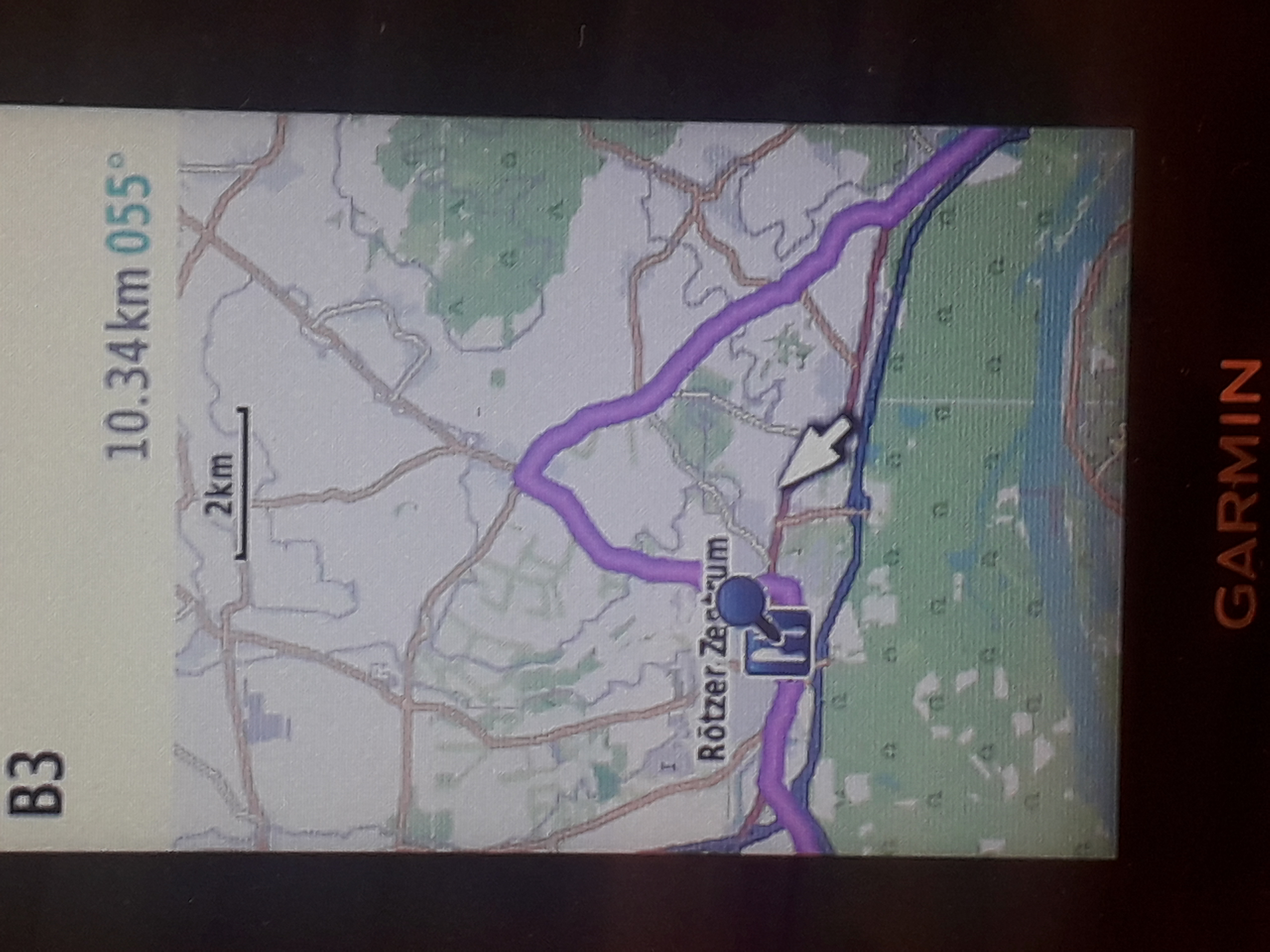

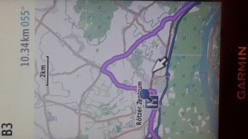

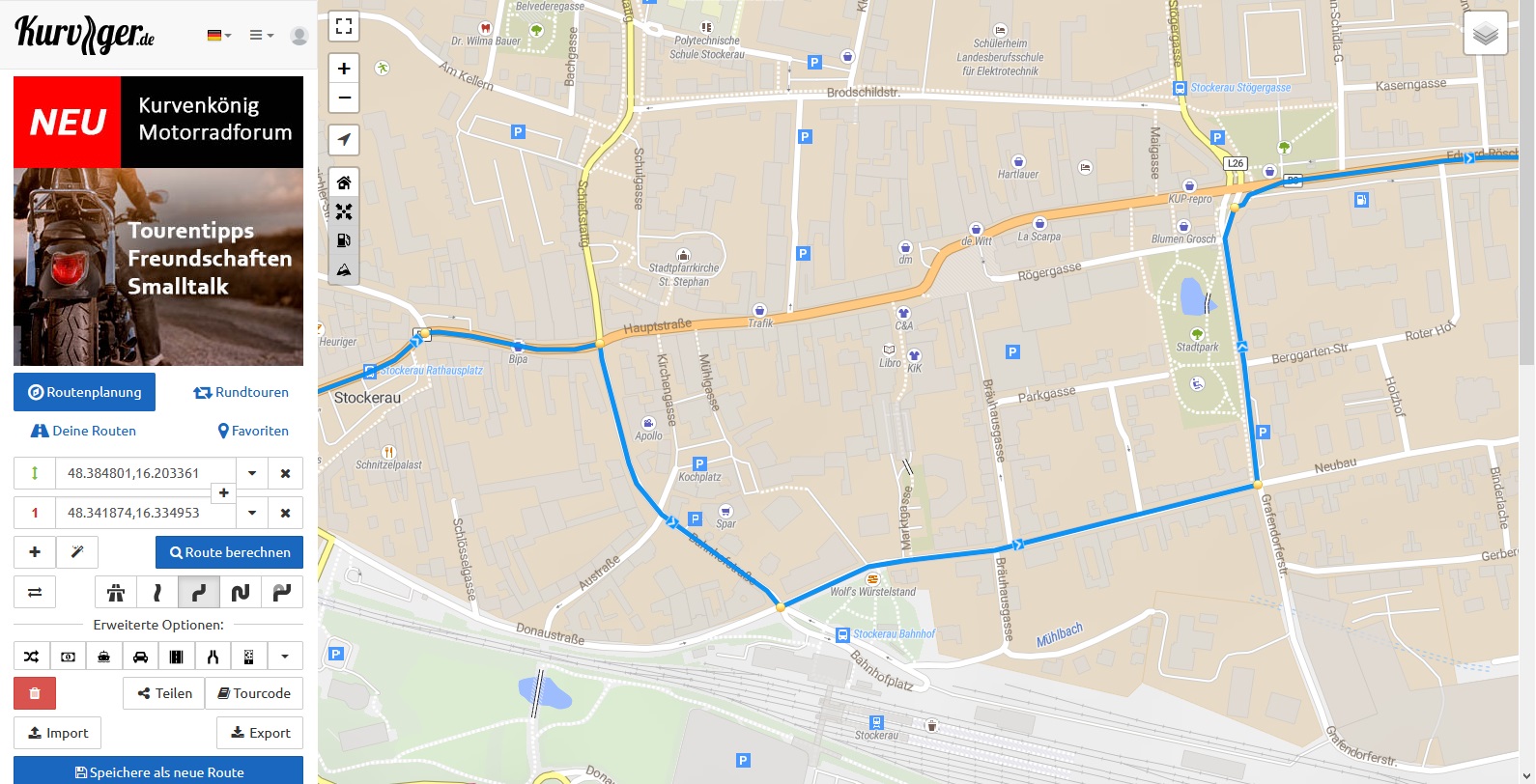

  • Ich verwende den 66st FW 5.00 und die Freizeitkarte AUT+.
    Beim Routing habe ich für das Moped den Motorradmodus so eingestellt, Autobahnen und Autostraßen zu vermeiden, was ganz gut klappt.

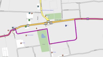

    Nur an einer bestimmten Stelle auf der Strecke von Stockerau nach Korneuburg will der 66st immer die B3 nach Norden verlassen, einen Riesen-Umweg fahren und erst bei der Kurven-Bar wieder auf die B3 kommen.(oben, violett,) obwohl die B3 in ihrer ganzen Länge Moped-tauglich ist (Mitte, braun). Sie ist zwar Vorrangstraße, aber weder Autostraße noch Autobahn.
    Schaltet man die Vermeidungen komplett ab, will er natürlich über die Autobahn (darunter, dunkelblau).
    Noch weiter unten in hellblau, das ist die Donau, dort will ich auch nicht fahren.
    Zur Orientierung für Nichtortskundige: Die Kartenmitte ist etwa bei 48.3745, 16.2622.
    Was paßt ihm ausgerechnet an diesem Stück der B3 nicht, während der Rest dieser Straße anstandslos befahren wird?
    Bild antippen zum Drehen.
    hmmm bei deiner Einstellung ist doch dieses Routing absolut korrekt:!::/
    Die B3 ist als überregionale Landstraße, Bundesstraße (D), Hauptstrasse (CH) in OSM hinterlegt.
    Wenn du also Autobahnen und Bundestrassen ausschließt, warum soll dein 66er dann über besagte Bundestrasse routen:?::whistling:

    Weil die B3 zwar Bundesstraße mit Vorrang, aber trotzdem mopedfähig ist.
    Er routet über die B3, aber nur nicht über dieses eine Stück.

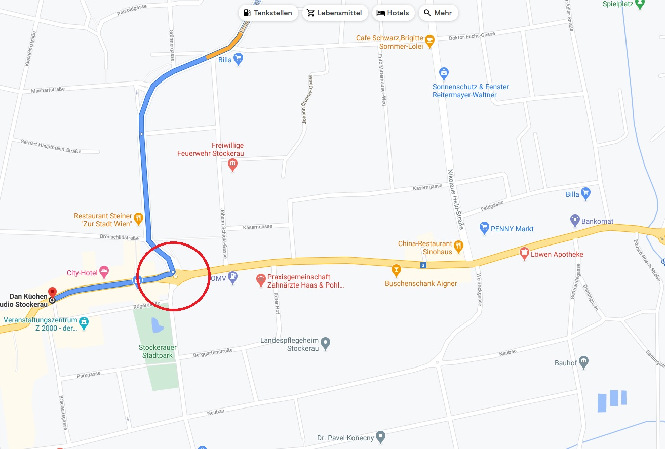

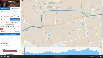

    kannst du bitte noch mal ein detaillierteren Kartenabschnitt (z.B. Screenshot aus Google Maps nicht von deinem 66er!) hier posten, damit ich genau gucken kann wo die Route von der B3 verlassen bzw. wieder befahren wird.
    Danke im Voraus...
    Gruß Torsten

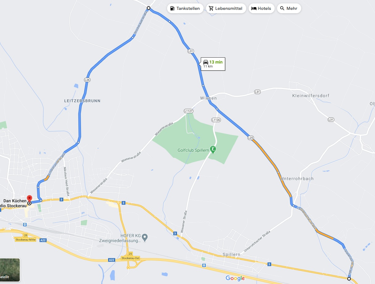

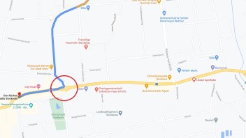

  • Hallo Desert Eagle,

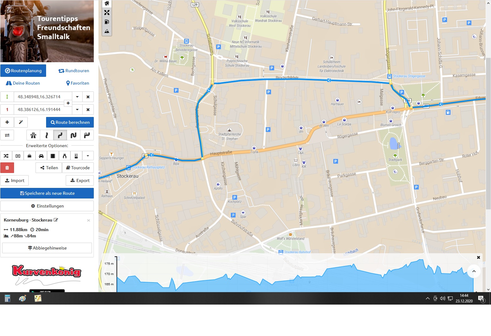

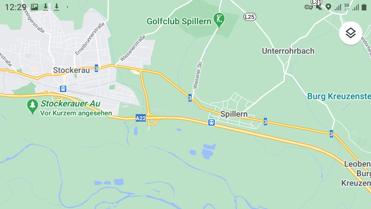

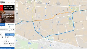

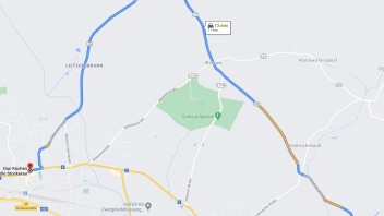

    Es geht um den Abschnitt der B3 vom Sparkassaplatz in Stockerau (48.38587,16.2144) bis zur Kreuzung der B3 mit der L25 (48.37358,16.29273).
    Dieser Abschnitt wird lt. Navi "großräumig umfahren", über Leitzersdorf (48.41767,16.24359).
    kannst du bitte noch mal auf meine Screenshots gucken. Es geht um diese Umfahrung (Screenshot_Google Maps_1.jpg) bzw. ab diesem Kreisverkehr (Screenshot_Google Maps_2.jpg) weicht die Route von der B3 - Richtung Leitzersdorf - ab...!? :/
    Nicht dass ich an der falschen Stelle in OSM schaue. 8o
    Gruß Torsten
  • Genau dieser Bereich.
    Mir könnte es egal sein, weil ich dort ortskundig bin, aber ein Auswärtiger wird dort in die Wüste geschickt.
    ich habe besagten Kreisverkehr an 7 Stellen modifiziert, jetzt heißt es wieder (ich sage nur Bauhof der Stadtgemeinde Tulln) 8o abwarten und Tee trinken.
    Gruß Torsten

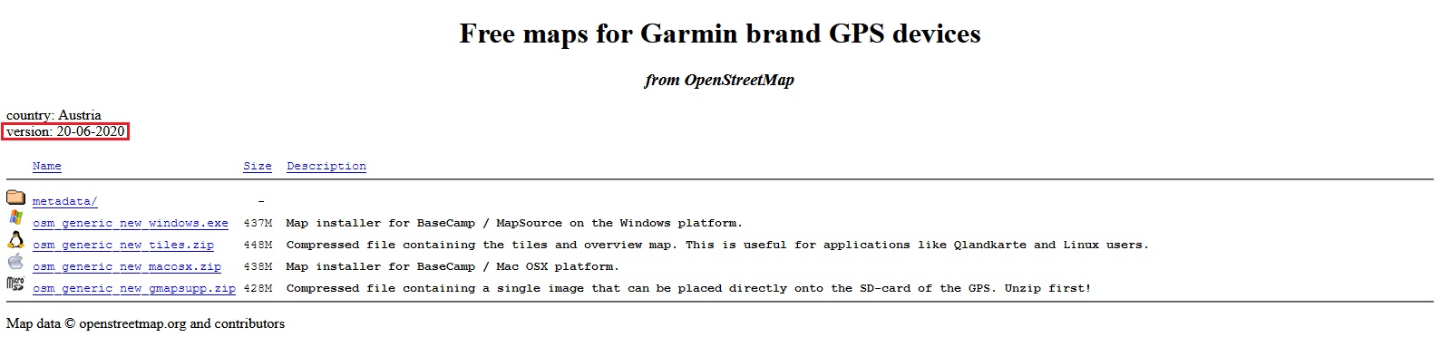

  • Hab grade selber mal gesucht und mit dem älteren Teil von OSM geroutet ...
    Danke ToKiDo, sauber erkannt :)

  • Hallo Andi,
    hmmm ich habe gerade auch noch einmal das Routing (Motorrad, kürzeste Strecke) auf meinem 64er gestartet. Beim mir biegt die Strecke (Richtung Leitzersdorf) bereits VOR dem Kreisverkehr, nämlich bereits ab der Schießstattgasse (siehe Screenshot!), ab:!::/
    Gruß Torsten

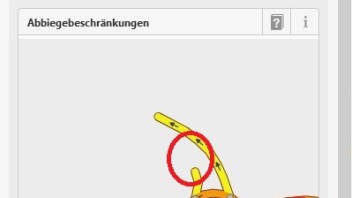

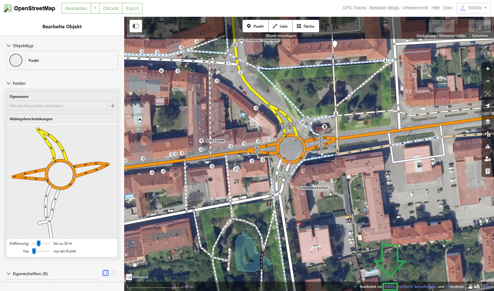

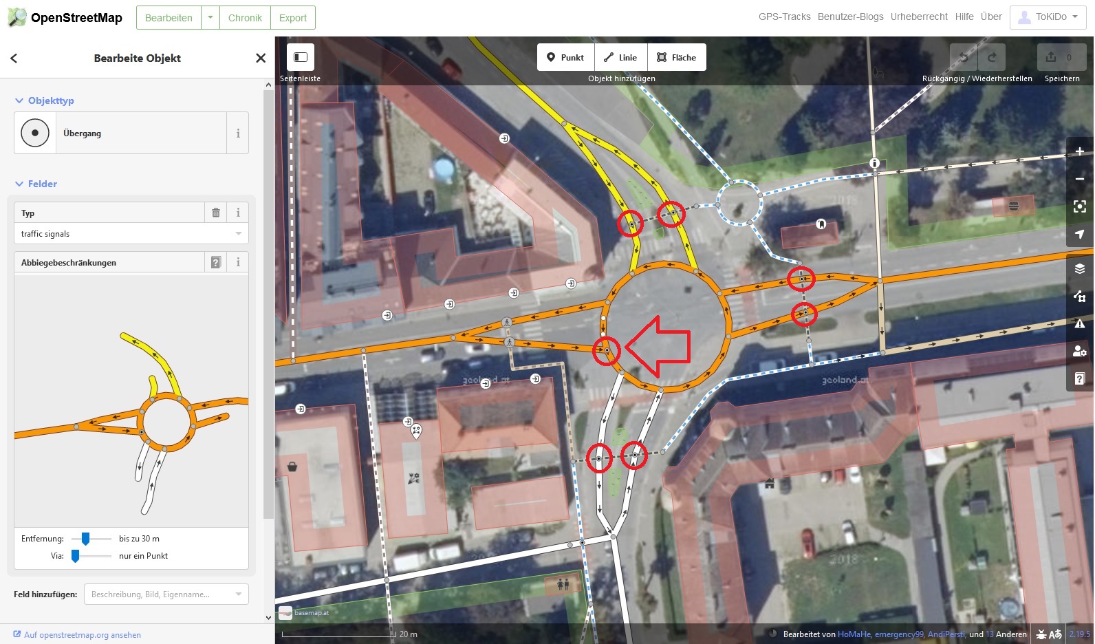

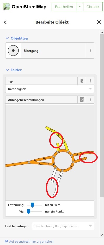

  • @All:
    Die Frage besteht weiter:
    Warum biegt die Route ab?
    Das Bild (siehe Screenshot_OSM_2.jpg) hat mich stutzig gemacht. Sollte das routingtechnisch relevant sein, kann natürlich kein Routing über diesen Kreisverkehr stattfinden, da er keine "Ausfahrt" in Richtung Osten + Süden bzw. Zufahrt Richtung Norden besitzt:!::/
    Ich habe jetzt die jeweiligen zwei Straßenstücke zu einem zusammengefasst.
    Gruß Torsten

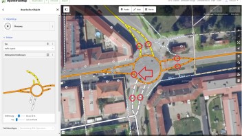

  • @All:
    Wow das ging jetzt aber fix, der Kreisverkehr hat jetzt alle Zu- und Abfahrten (siehe Screenshot_OSM_3.jpg). :thumbup:;)
    Gruß Torsten
  • Danke.
    Deshalb wahrscheinlich auch, daß Kreuzungen nicht gefunden werden, wenn die betreffenden Straßen über einen Kreisverkehr verbunden sind.
