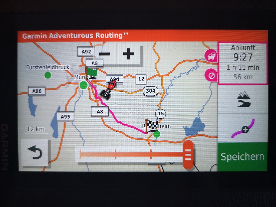

  • Ja, klar. Apps -> Routenplanung -> Neue Route und hier erstellst du deine Route. Danach kannst du aussuchen, welche Stufe von Adventure Routing gerne möchtest. Sinn machen nur 3 und 4 meiner Meinung nach. Zum Schluss kannst du die Route speichern. Die Taste "Speichern" ist im gleichen Fenster mit den anderen Einstellungen für die Route. Hier ein Beispiel:
    Hier soll man nur aufpassen, wenn man während der Fahrt die Route verlässt (egal aus welchem Grund). Wenn die automatische neue Berechnung aktiv ist, berechnet Zumo eine neue Route zum Ziel und die Adventure Routing wird nicht mehr berücksichtigt. Aus diesem Grund ist zu empfehlen, die neue Berechnung zu deaktivieren oder viele Shaping Point entlang der Route zu erstellen, was leider bei der Erstellung einer Route direkt am Gerät eher nicht möglich ist.
    Sollte es trotzdem dazu kommen , dass eine neue Berechnung notwendig ist, sollte man die gespeicherte Route wieder holen und neu starten mit Startpunkt "Nächster Zugang". So werden die Adventure Routing Einstellungen wieder berücksichtigt.
