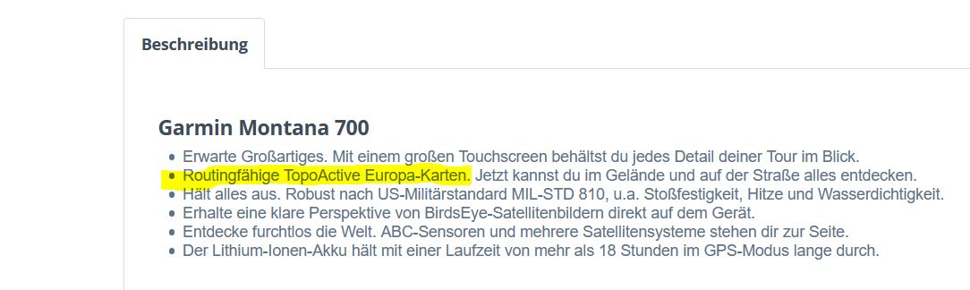

  • Ja, das ist eine andere Karte.
    "TopoActive" ist nicht "TopoActive Power Sports", wobei die PS-Version auf der TopoActive basiert, mit einigen Änderungen.
    Im Bezug auf Routing: Die TopoActive auf dem Montana für alle Routingprofile, außer Automotive (Auto, Motorrad). Selbiges gilt für die PS-Version, wobei Zumo-Geräte außer Auto und Motorrad keine anderen Routingprofile können, das Montana halt schon, weil es eben das klassische Outdoor-Gerät ist.
    Danke für die Aufklärung.

  • Und wie finde ich mein Mopped wieder, wenn ich das nach dem Einkaufsbummel in der Fußgängerzone wieder zurück will ;)
    :D Schon klar, dass andere Profile nicht auf einem Motorradnavi notwendig sind. Ich wollte nur damit ausdrücken, dass Garmin unter Routing halt eine Einteilung in Profil (bzw. neuerdings heißt das Aktivität laut Garmin) vorsieht. In der Garminsprache ist halt Routing ein dehnbarer Begriff :)
