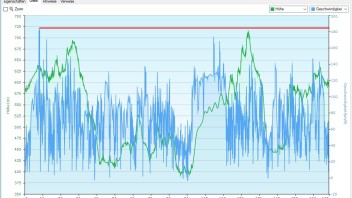

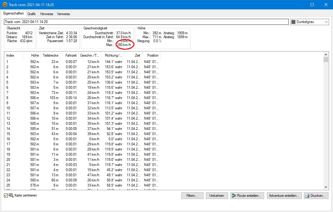

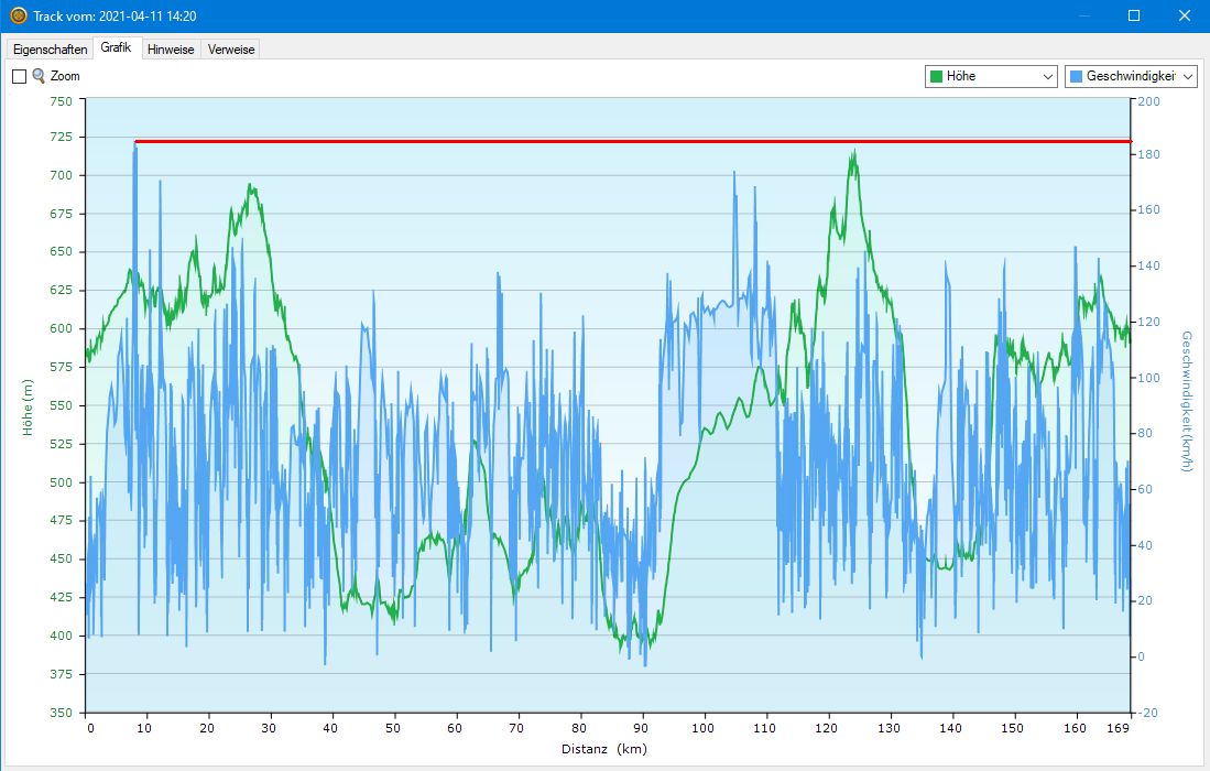

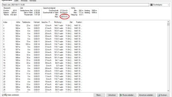

    Das würde ich mir beim XT gut überlegen, der Schuss könnte bei Deinem Ansinnen, der Rennleitung die gefahrene Geschwindigkeit nachzuweisen, nach hinten losgehen.
    Mein XT zeichnet bisher bei ausnahmslos allen Tracks gefahrene Höchstgeschwindigkeiten auf, die die Höchstgeschwindigkeit meiner Kiste zum Teil mehr als das Doppelte überschreiten (meist so zwischen 250 u. 450km/h), siehe Bilder.
    Es wird zwar deutlich weniger wenn ich mir die Sache dann im Diagramm anschaue, aber auch da waren es auf der letzten Tour noch 180km/h, obwohl ich auf dieser Tour ganz sicher nicht schneller als 120 gefahren bin.
    Bei den Vorgängermodellen passierte das auch gelegentlich, aber nachvollziehbar immer dann, wenn über mehrere hundert Meter oder gar mehrere Kilometer (tiefes Tal, Tunnel...) die Satellitenverbindung abriss und in dieser Zeit die Geschwindigkeit deutlich verändert wurde.
    Also unbedingt checken, bevor Du ein Eigentor schießt ;)

  • Ich denke die Rennleitung kann schon zwischen "real" gefahrenem Track und Empfangs-Aussetzern unterscheiden.
    Ich habe wilde Geschwindigkeitssprünge durch Empfangsaussetzer ausdrücklich auf die Vorgängermodelle bezogen. Das XT hatte bei meinen Tracks keine Aussetzer (die sind sehr gut daran zu erkennen, dass eine längere gerade (Luft)linie neben der Strecke geloggt wird), sondern loggt einfach Müll.
    Aber gut, ich will niemand davon abhalten, sich bei der Rennleitung zu blamieren. Viel Glück! :)

    Hm, ich kann natürlich nicht behaupten, dass das bei allen XTs so ist, bei meinem war es bisher bei allen Touren (nie unter ~70km).
    Das habe ich jetzt zum Anlass genommen, mir Tracks aus dem zweiten XT (Freundin) anzuschauen - exakt dasselbe, Vmax Mopped ca. 180, angezeigte Vmax im Track immer deutlich über 200, wobei selten schneller als 130 gefahren wurde.
    Das ist zwar absolut keine wichtige Funktion, aber wenn sie denn schon existiert, dann hätte ich gerne dass sie stimmt und verlässlich ist. Aktuell denke ich, wer weiß, was da sonst noch nicht stimmt und es nur noch niemand bemerkt hat. Hoffnung auf Korrektur seitens Garmin? Da glaube ich eher an den Osterhasen.
