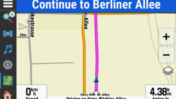

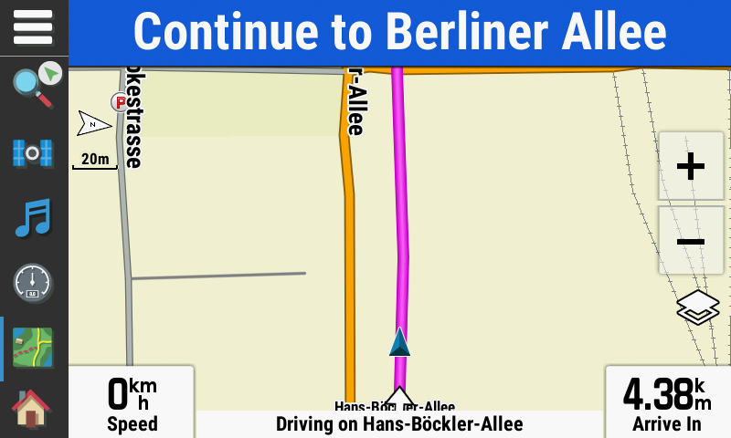

  • Nachdem ich meinem Montana 750i mit FW 9.20 einen Master Reset verpasst hatte, hatte ich die Hoffnung, dass es besser wird. Leider ist das komplette Routing defekt.
    Sobald ich die CN Karte nutze, funktioniert garkein Routing mehr. Egal ob ich über "Where To?" eine simple A->B Route berechnen lasse oder eine Route aus BaseCamp. Obwohl ich auf der Straße bin, kommt nur die Meldung "Weiter auf <Straße>". Die ändert sich, wenn ich einige Straßen weiter bin zu einer anderen Straße.
    drevi gab mir tatsächlich den entscheidenden Hinweis. Sobald ich CN deaktiviere und dafür OSM aktiviere, funktionieren A->B Routen und Routen aus BaseCamp einwandfrei.
    City Navigator scheint bei mir mit FW 9.20 nicht mehr zu funktionieren.. Ich habe auch geprüft, wenn CN aktiv ist, dann ist nur CN East+West aktiv, aber alle anderen Karten sind deaktiviert!

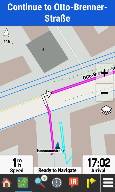

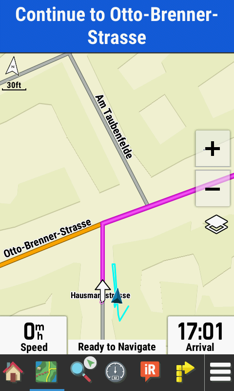

  • Im Moment denke ich, dass mein Gerät defekt sein könnte. Das Verhalten kann nicht normal sein. Ich habe erneut einen vollständigen Master Reset durchgeführt und anschließend keine einzige Einstellung geändert. Nur das Standardprofil "Auto" gewählt.
    Weder mit CN, noch mit OSM klappt das Routing aktuell, wenn ich eine einfache A->B Route (1km entfernt) starten will auf dem Montana.
    Auffällig ist, dass das Navisymbol nicht auf der Route ist, wenn ich fahre. Eigentlich gibt es ja diese Option "Lock on Road", die ist per Standard aktiv. Habe auch nochmal aus- und wieder eingeschaltet, aber keine Änderung.
    AutoLocate für GPS hat auch nicht geholfen.
    Werde wohl mal am Montag Garmin anrufen und zusätzlich das Downgrade auf Firmware 8.50 testen.
