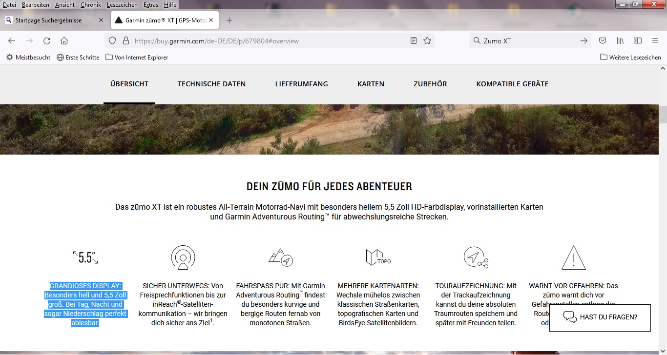

    Garmin müsste in seiner Produktbeschreibung fürs Zumo XT eigentlich auf dieses "Feature" hinweisen, zumal in der offiziellen Produktbeschreibung Folgendes steht ... :rolleyes:
    GRANDIOSES DISPLAY: Besonders hell und 5,5 Zoll groß. Bei Tag, Nacht und sogar Niederschlag perfekt ablesbar.
    Letztendlich wirbt Garmin für das Zumo XT hier mit einer zugesicherten Eigenschaft, die nicht eingehalten wird und somit einen Mangel darstellt > Wandlung, Umtausch, Rückgabe ...
    Würde mir diese Seite als Screenshot schnellstens als Beweis sichern ...

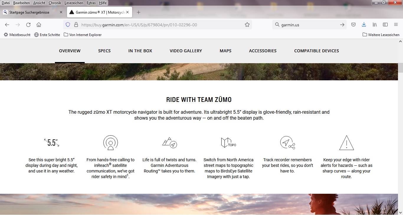

    Geh mal zum anderen auf die amerikanische Garminseite und schaue dort beim Zumo XT nach.
    Dort steht u. a.:
    " ... Display Glove friendly and rain resistent ... "
    Alles klar?!
