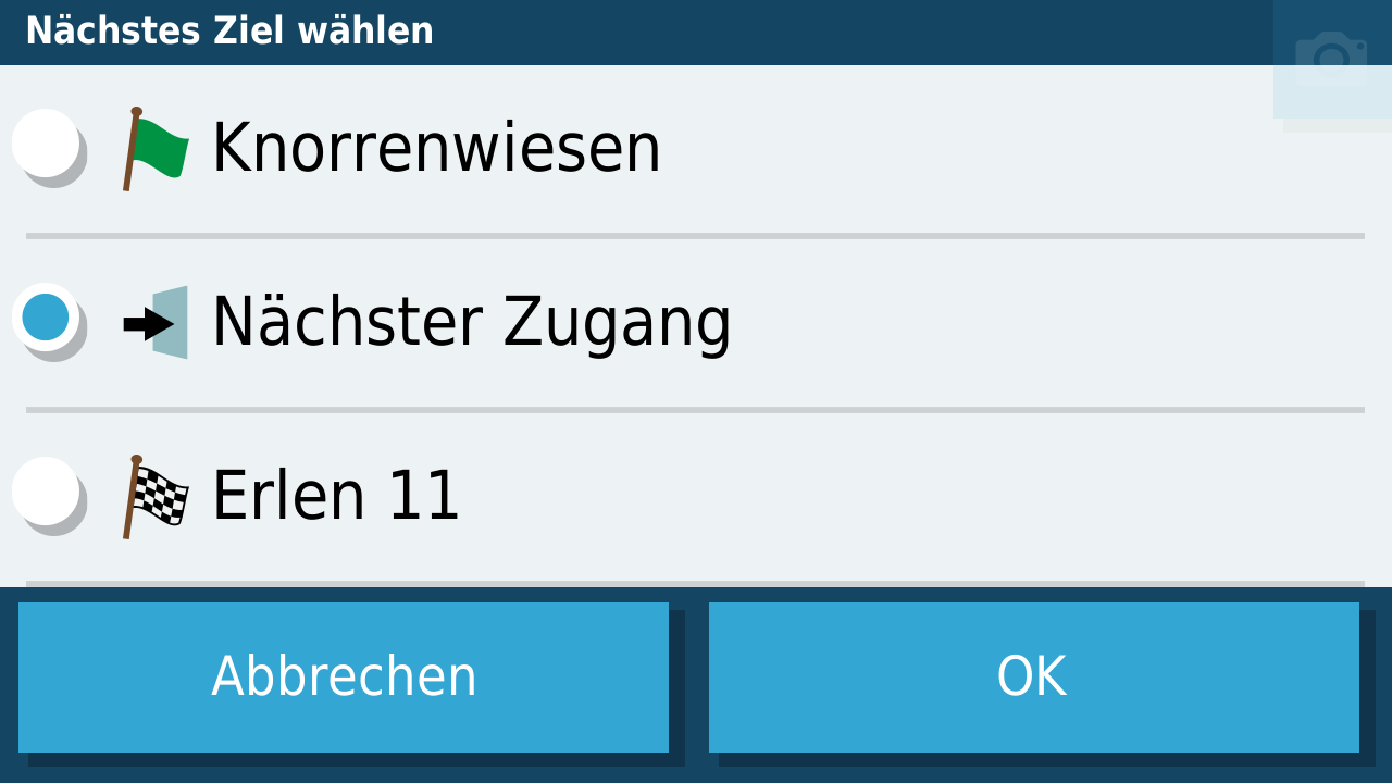

    mit einer in Basecamp geplanten Route und dem Importieren auf den XT bekomme ich beim Start der Route folgendes wie auf dem Screenshot abgebildet zu sehen. Weshalb ist denn nicht der erste Punkt der Route angewählt zum Start der Route, sondern nächste Zugang?
  • Der Zumo XT ist das erste Motorrad-Navi von Garmin, dass bei Neuberechnungen und Einstieg in vorgeplante Routen abseits vom Startpunkt auch die sogenannten Shaping-Points berücksichtigt.
    Bist Du in der Nähe des Deines geplanten Startpunktes nimmt er mit dieser Einstellung diesen auch - solltest Du die vorgefertigte Route irgendwo zwischendurch mal neu starten müssen, navigiert er Dich zum nächsten Shaping-Point und setzt dort die geplante Route fort - der Vorteil dabei ist, das Du bei der Erstellung von Routen jetzt noch weniger auf 'echte' Wegpunkte bzw. Via-Points zurückgreifen musst (diese müssen!! ja angefahren werden) und es reicht, wenn Du mit einer entsprechenden Anzahl von Shaping-Points deine gewünschte Route 'absicherst' - damit gibts dann auch bei einer eventuellen Neuberechnung keine bösen Überraschungen mehr...
    Somit musst Du beim Neustart einer Route nicht mehr wissen, welcher der Shaping-Punkte der nächstgelegene ist, sondern kannst auch beruhigt 'Nächster Zugang' wählen - ein Feature, das bei den Zumos lange herbeigesehnt wurde und nun beim Zumo XT endlich problemlos funktioniert!

  • Erst mal Danke für die schnellen Antworten.
    Nun ja, dieser Startpunkt "Knorrenwiesen" liegt einige 100 Meter weg vom Startort und ist der erste der Route. Ich mache den Startpunkt nie direkt ab Beginn der Route. Alle Punkte zwischen Start und Ende der Route sind ohne Alarm also Shaping Points. Bei Beenenden und Starten der Route ist es ja Klasse das von dort weitergeroutet wird wo man gestoppt hatte. Nur zu Beginn einer Route ist mir das nicht ganz klar, scheint aber zu gehen..

  • Meine Routen plane ich genauso. Der Startpunkt liegt immer einige 100m vom Standort entfernt. Beim Routenstart lasse ich mich zum Startpunkt routen (in deinem Fall Knorrenwiesem) und fahre dann über den Starpunkt weiter ohne anzuhalten. Die Route wir dann automatisch fortgesetzt.
  • Ja genau. Nur wundert es mich weshalb er am Anfang gleich "nächster Zugang" anzeigt und dort Beginnen möchte und nicht "Knorrenwiesen" ,was ja wirklich der erste Startpunkt der Route ist?

  • Das ist bei mir auch so, aber wenn man das weiß ist es kein Problem
  • Da das Gerät beim "richtigen Ausschalten" auch die Route beendet ist es dann ja schon sinnvoll beim Neustart der Route von unterwegs vom nächsten Zugang zu Starten. So weit schon prima...
    Wenn du beispielsweise schon 20m Richtung Ziel bist, will das Navi nach dem Losfahren immer zurück, da da Start/Ziel immer echte WP sind. Bei 20m davor ist's egal.
  • Wenn du beispielsweise schon 20m Richtung Ziel bist, will das Navi nach dem Losfahren immer zurück, da da Start/Ziel immer echte WP sind. Bei 20m davor ist's egal.
    aber nur wenn ich den 1. Routenpunkt überfahren habe... Wenn ich dan das im Pic angezeigte "nächster Zugang" wähle fährt er nicht mehr zurück. Aber es war ja der Start der Route das Thema.

    Wählst du "Knorrenwiesen" musst du selbst wissen wie du dort hin kommst.... Wählst du "nächsten Zugang" bekommst du sogar noch eine Hilfsstrecke zu Knorrenwiesen geliefert....
    Für Ortskundige kein Problem, für Ortsfremde u.U. sehr Hilfreich
  • Ich mache das auch wie der verrückte Elefant und mein XT macht dann eine Route zum Startpunkt der Route, ich muss ihn also nicht selbst suchen.

    Jo, Korrrenwiesen ist der in Basecamp erstelle Startpunkt der Route, also der Name wurde von Basecamp vergeben, da hier die Route (mit dem "Gunmmizug) beginnt. Plane eigentlich immer damit. I
    Ich denke und hoffe mal daß ich das mit dem Einstieg in die Route durch die Hinweise verstanden habe..
    Waren Startpunkt und Zielpunkt zu nah beinander und der nächste Shaping-Point weit weg vom Startpunkt, kam es auch vor daß vom Startpunkt direkt zu Zielpunkt geroutet wurde bei der Wahl "vom nächsten Zugang". Beim Wählen des Routenbeginns (also z.B Korrenwiesen) wurde auch sofort dorhin geroutet.
