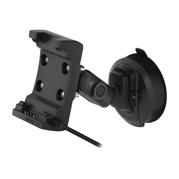

    hat jemand zufällig diese Kfz Halterung siehe Bild für das Montana 700? Es geht mir um das Kabel, welches an der Halterung zu sehen ist.
    Ich kann auf den Bildern nicht erkennen, ob dies gesteckt ist, z.B. USB? Oder ob es fest in der Halterung verbaut ist.
    Vielen Dank im Voraus für die Infos

  • Es ist gesteckt. Standard 5V Micro-USB.
  • Hey mercy für die schnelle Antwort . Genau das wollte ich hören. Ist am anderen Ende ein 12V Ladestecker oder ist es ein Standard USB Stecker? Wenn ja, konntest du mal testen, ob dies nur zum Laden ist, oder könnte man so auch Daten übertragen und Updates machen?
    Zumindest könnte man sich so eine Art Ladestation fürs Gerät bauen und muss nicht den Stecker am Gerät verwenden...
  • Nur zum Laden geeignet. Standard USB, es liegt ein entsprechender Adapter auf Zigarettenazünder bei, der die Konvertierung auf 12V vornimmt.
  • Aber mit dem Problem zu mindest bei mir, dass das Gerät nicht geladen wird.
    Erst wenn ich das Display ausschalte wird er geladen.
    Holger
  • Es geht nicht um das ausschalten, sondern dass in der Kfz Ladeschale das Gerät nicht geladen wird. Die Spannung wird nur gehalten.
  • ok, verstanden, das ist ja maximal doof.... was soll das für einen Sinn haben, dass ich das Display ausschalten muß damit es geladen wird? Das würde ja heißen, auf einer längeren Fahrt mit Navigation geht der Saft aus?
  • ...ist bei der KRAD Halterung anders. Die Lädt auch. Egal ob mit Modul dazwischen (12 V) oder nicht (USB 5V). Ich verwende die KRAD Halterung im Wesentlichen nur zum Laden.
    Hatte hier mal etwas zum Umbau der KRAD Halterung geschrieben

    ...bei der KRAD Halterung und Verwendung der Kontakte der Halterung, werden leider keine Daten wie über den USB Port übertragen. Was natürlich sehr schade ist. Die Datenleitungen sind Leitungen für NEMA Devices. Schau Dir mal den Link zu meinem Beitrag an, da steht alles zur Krad Halterung drin.
  • Generell werden bei den von Garmin gelieferten Ladekabeln für KFZ, egal welcher Art von KFZ keine Daten übers Kabel übertragen. Entweder habe die Kabel einen Stecker für die 12 V Buchse oder es sind nur die 2 Enden zum Anschluss an 12 V vorhanden und Achtung immer ein Spannungswandler auf 12 V integriert.
    Ist auf der Anschlußseite zum Stromspender ein USB Stecker, neue DriveSmarts haben dies, darf dieser auch nur in einen USB Stromversorger der 5 V liefert gesteckt werden.
