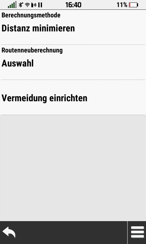

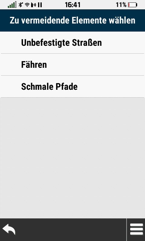

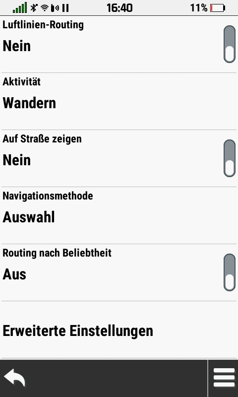

  • da ich Routen ebenfalls auf der Karte des Montana basierend in BC vor der Übertragung neu berechnen lasse, verstehe ich nicht, wo der Bug bei meiner Konfiguration liegt.
    Magst du bitte kurz beschreiben, wie du diesbezüglich das Montana und BC konfiguriert hast?
    Montana, Aktivität Wandern; siehe Screenshots
    BC = Aktivität "zu Fuss
    Ich denke diese Voreinstellungen machen nicht den Unterschied, es liegt nur an der Karte. Ich verwende die TopActive nicht zum Planen in BC, aber auf dem Montana verwende ich sie da mir das Design gut gefällt! In BC plane ich mit verschiedenen OSM-Karten, die aber auch auf dem Montana vorhanden sind!

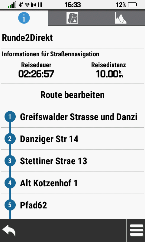

  • Ist 3841.bmp das, was du mit Liste von Zwischenzielen meinst? Falls ja, das ist eine andere Funktion, um die es nicht geht.
    Garmin Montana 750i (FW 19.20, HW V6, GPS 2.90, Touchscreen 85.07, 64GB SD)
    Hier glaube ich das ich etwas falsch verstanden habe, hubi85120 meint wahrscheinlich im Beitrag # 4 die Liste "Bild 6_Routingliste ich ging von Bild 7_Anweisungen aus.
    Bild 6 bekommt man nur bei einer als Direkt/Luftlinienroute übertragenen Route, da nur diese nachträglich am Montana bearbeitet werden kann.
    ConiKost Beitrag #24 wurde geändert
  • Hier glaube ich das ich etwas falsch verstanden habe, hubi85120 meint wahrscheinlich im Beitrag # 4 die Liste "Bild 6_Routingliste ich ging von Bild 7_Anweisungen aus.
    Korrekt! Daher meine Nachfrage :)
    Korrekt. Deckt sich mit meiner Beobachtung. Trotzdem wäre es schon, wenn bei =! Direkt ebenfalls die Zwischenziele angezeigt wären. Kann ruhig ohne Bearbeitung sein.
    • Offizieller Beitrag
    ok, dann klärt sich zumindest das - es ist so wie ConiKost schon geschrieben hat - eine Routingliste zu einer Route gibt es nur bei Planung am Montana selbst oder wie macbernd geklärt hat, bei Übertragung per Luftlinienrouting.
