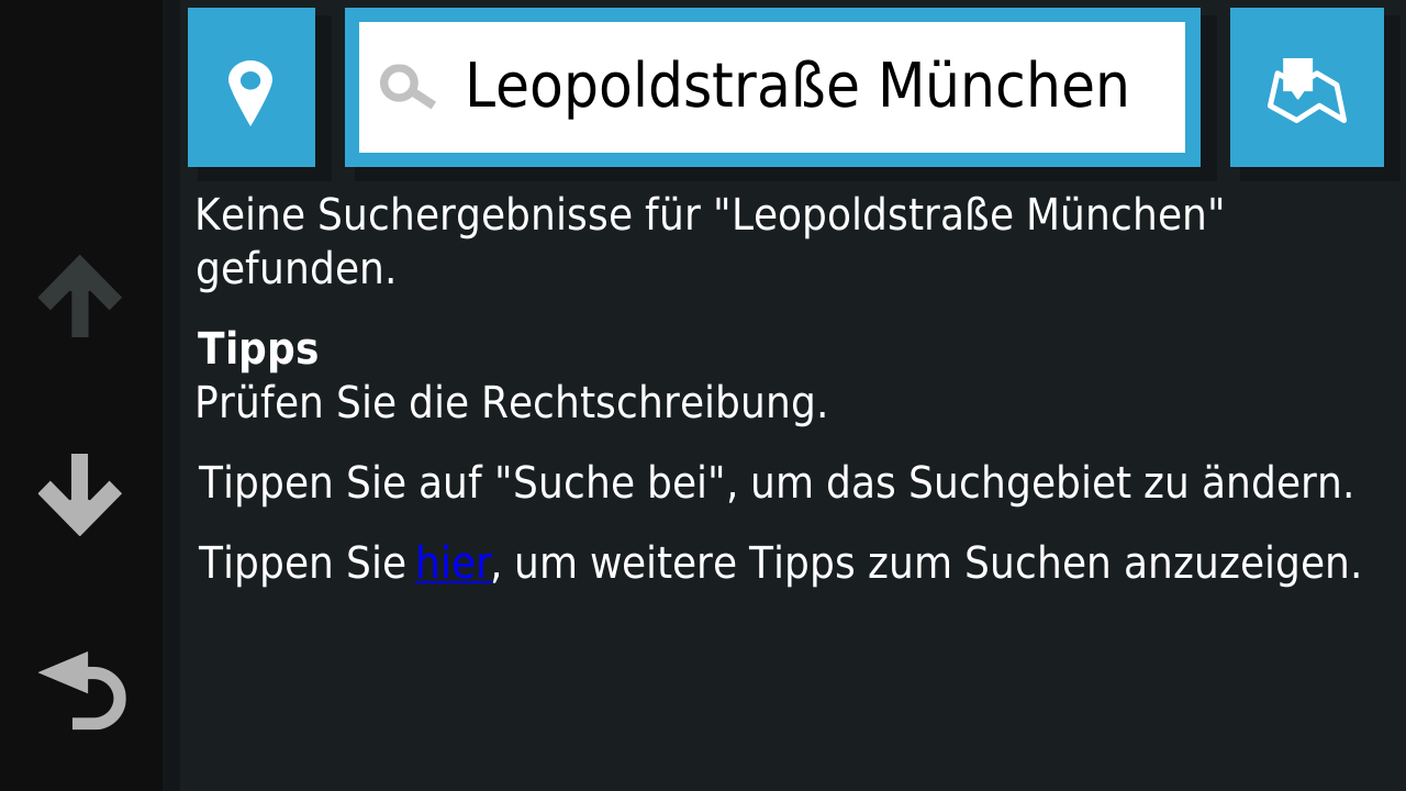

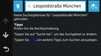

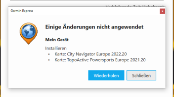

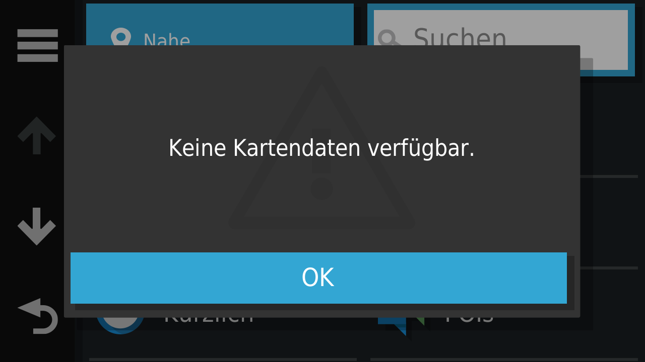

    nach einem Update meines zumo XT können keine Ziele mehr gefunden werden.
    Das Update ist aufgrund der Dauer des Vorgangs - zwei Stunden wurden bei Start des Updates angezeigt - in meiner Abwesenheit geschehen.

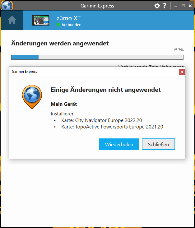

    Als ich nach zwei Stunden zurückkam wurde ein Fehler angezeigt, dass das Update noch 15min. brauchen würde, die Internetverbindung unterbrochen war und ich mit 'Abbrechen' (der einzig verfügbaren Auswahlmöglichkeit) das Update beenden und danach nochmal starten soll.
    Es hat sich sowohl um ein System als auch ein Kartenupdate gehandelt.
    Das Gerät habe ich auf Werkseinstellung laut Handbuch zurückgesetzt, ohne Erfolg.

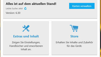

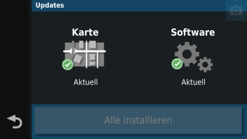

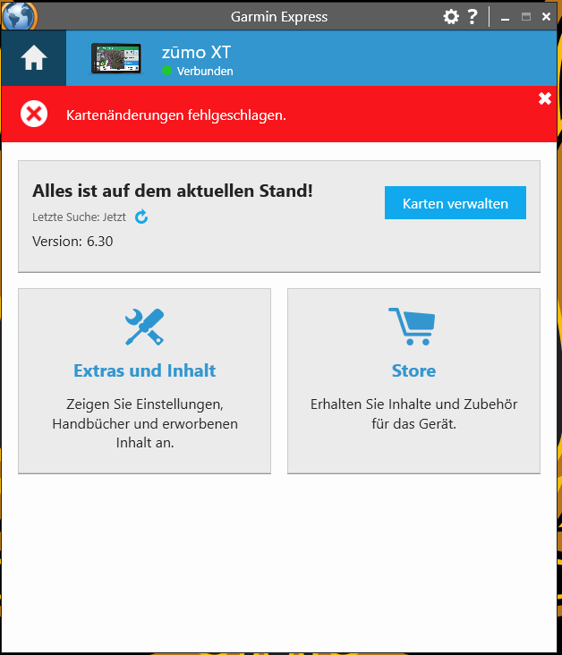

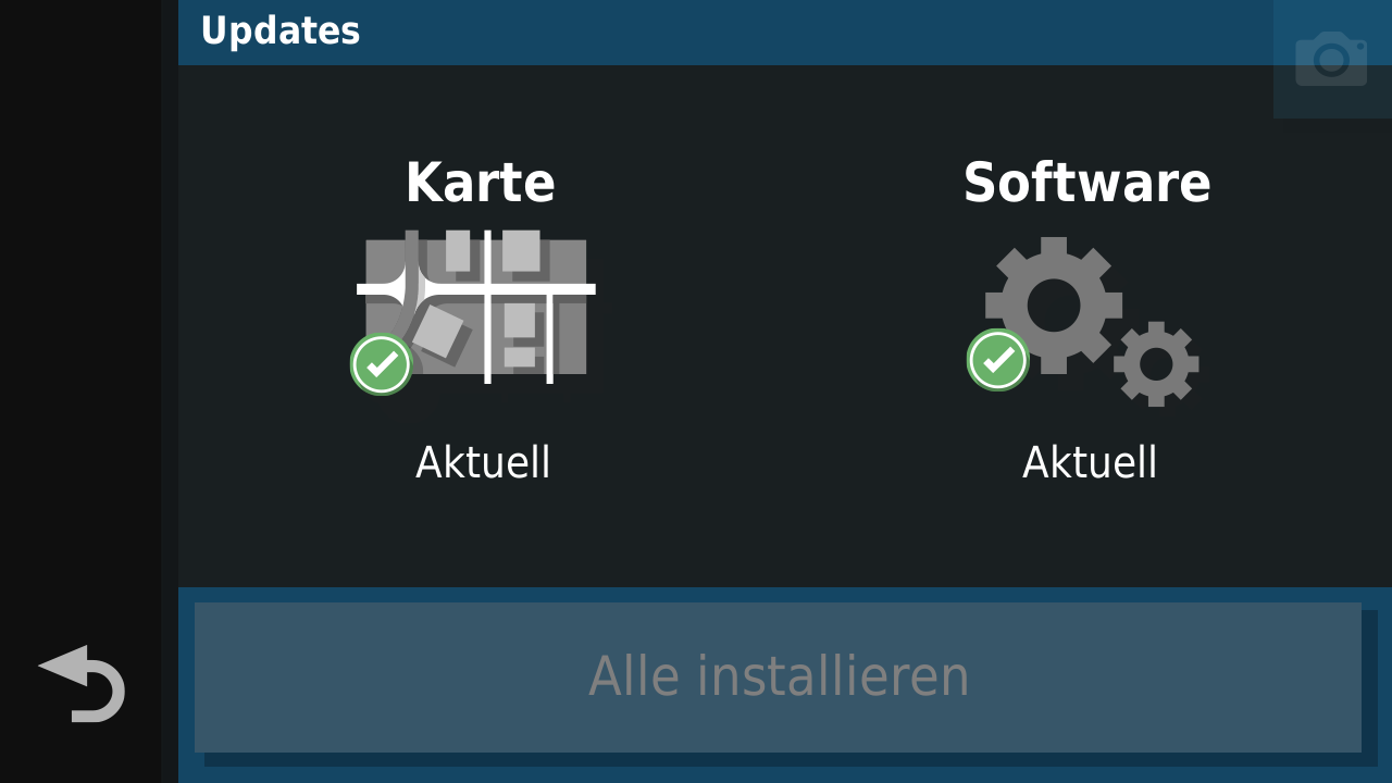

    Auch mit den Programmen Garmin Express, WebUpdater sowie MapInstall kann ich keine vernünftige Funktion herstellen, dem zumo XT kann ich keine Software oder Karten zuführen, es wird immer als bereits auf dem neuesten Stand angezeigt.

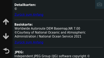

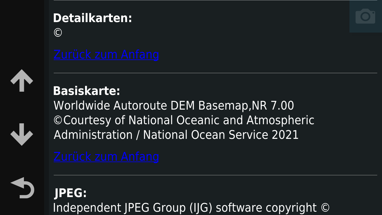

    Anbei Screenshots des Problems sowie der installierten Karten.
    Gerade bei den installierten Karten habe ich in Erinnerung dass dort vor dem misslungenen Update mehr als jetzt installiert waren.

  • Und über die Kartenverwaltung in Garmin Express ist keine Neuinstallation der Karten möglich?
