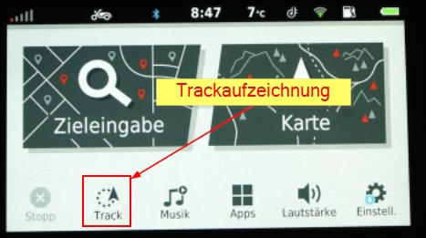

  • Ich bin auch erst seit heuer mit dem XT unterwegs.
    Bei den Tracks ist mir aufgefallen, dass jedesmal, wenn ich nicht dem Abbiegehinweis gefolgt bin, ein neuer Track geschrieben wird. Dabei kommt es auch vor, dass ein Teilstück fehlt.
    Mein Workaround hier:
    Ich versuche, wenn ich dran denke, den Track mittels 'Trackaufzeichnung' zu loggen.
    Auf dem Hauptscreen unten das zweite Symbol von links ...
    Das ergibt dann immer einen durchgehenden TRACK

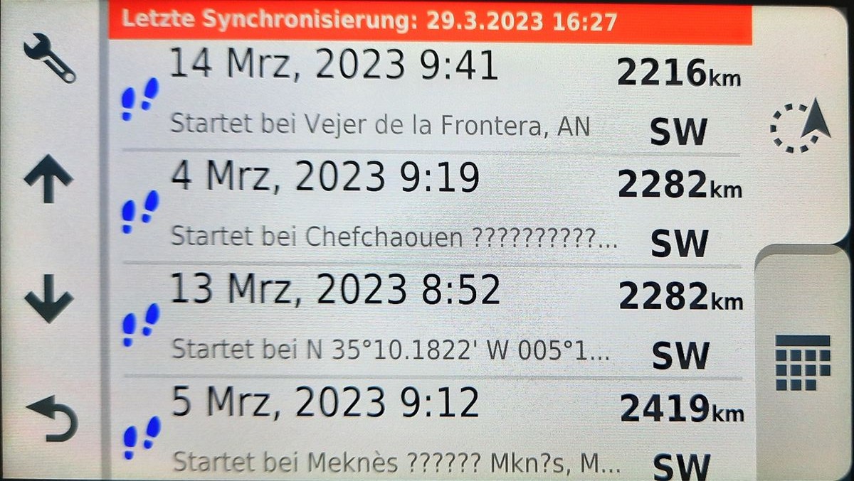

    Ich kann die Tracks unter "Wo war ich?" und "Tracks" auch wiederfinden. Um in "Tracks" Tracks zu importieren muss man ja über Trackoptionen - Importieren gehen. Dort ist auch nichts.

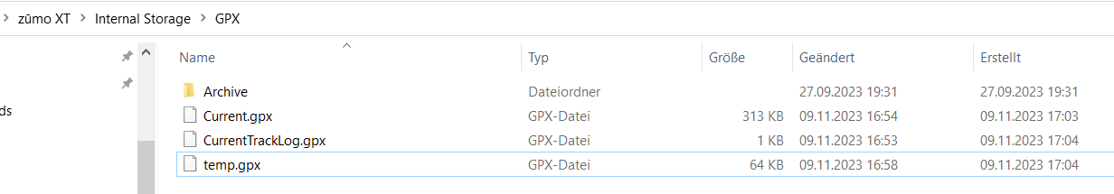

  • Siehst du im Windows Explorer den Ordner .System, dann GPX und dann Archiv soweit ich das im Kopf habe
    Die dort gespeicherten GPX Datein anklicken und mit Basecamp öffnen
    Das war es!!!
    Danke. Ich gebe einen virtuellen Kaffee aus!
    Im Order "Archive" befinden sich - in meinem Fall - 5 gpx-Dateien. Die aktuellste enthält alle Tracks der letzten Tage. Die anderen ältere.
    Im übergeordneten Order gibt es die gpx "CurrenTrackLog.gpx" - dort sind die Tracks enthalten die ich auch in der App "Tracks" bzw. "Wo war ich?" sehen kann. Warum das Garmin selbst nicht auf die Tracks im Archive zugreifen kann ist mir unklar - meine reine Glaskugelvermutun: kann am Update liegen.

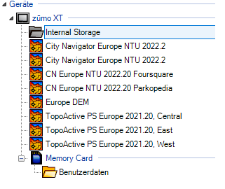

    Auch im Basecamp (unter Geräte - Zumo XT) - sehe ich nur die aus "CurrentTrackLog"
