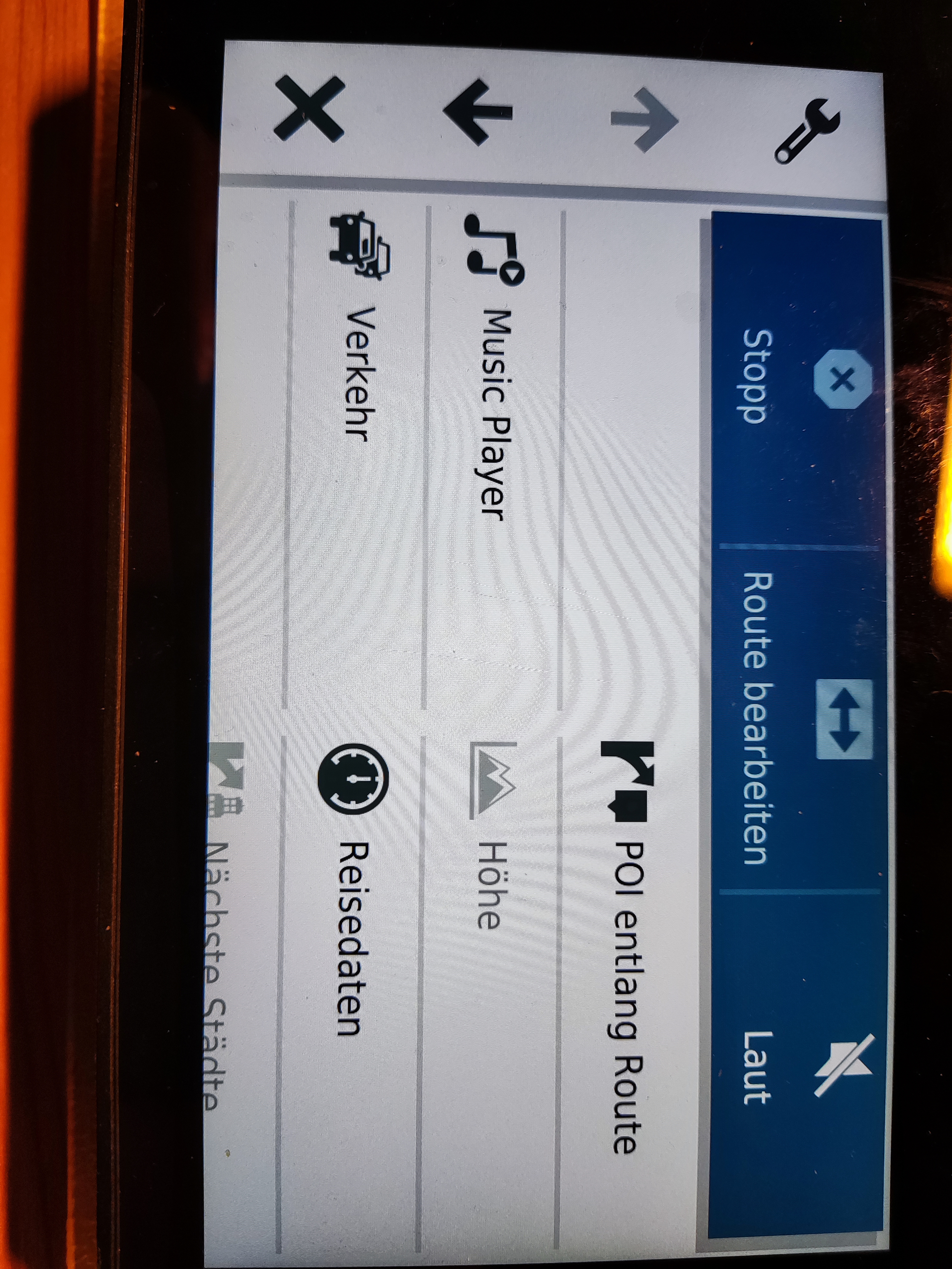

Das "Drei-Punkte-Menue" lässt sich nicht mehr editieren
  • Guten Morgen zusammen,
    die Überschrift kluinht zwar ein bisschen kryptisch, aber ich ich wusste nicht, wie es besser beschreiben soll. Es geht um das Menue, welches sich öffnet, wenn man in der Kartenansicht auf die drei Punkte rechts unten klickt. Da öffnet sich die Auswahl, was man rechts in der Karte angezeigt haben möchte. Als ich das Garmin eingerichtet habe, konnte ich die Reichenfolge in der Auswahl noch editieren. Also POI auf Srecke und Reisedaten ganz noch oben, Musicplayer z.B ganz nach unten.
    Jetzt funktioniet dann mit dem verschieben der Reihenfolge nicht mehr. Übersehe ich das irgendwas?
    Das Problem besteht unter der FW 6.30 und leider auch unter 6.40.
    Danke und bis dann
    Olli

  • Extra ausprobiert und ich konnte die Menü-Einträge verschieben - allerdings ist der Zumo XT dabei nach einigen 'Verschiebungen' abgestürzt!
    Ich denke mal, das hat auch mit einer etwas fehlerbehafteten Firmware 6.40 zu tun, siehe im entsprechenden Thread hier...
    Ciao, Robert :)

  • ich kann die Menüeinträge verschieben, Version 6.30
    Einfach lange auf ein Menü deiner Wahl drücken und gedrückt halten, jetzt kann es verschoben werden.
    Gruß Phil

  • Wie das verschieben funktioniert, weiß ich. ;)
    Wenn ich einen Menupunkt an eine neue Position verschiebe, so springt der Menuepunkt nach dem Loslassen wieder an die ursprüngliche Position zurück. Ich habe interessanterweise auch Lücken in meinen Menue:/
  • Da könnte ein Reset möglicherweise helfen.
    Honda ST1300 PAN European
  • Gerade probiert - 4 Elemente verschoben / umorganisiert ohne Probleme. FW 6.40
  • Keine Ahnung, warum das bei mir nicht funktionierte...
    Ich habe das Gerät jetzt einmal komplett auf Werkseinstellungen zurück gesetzt. Jetzt funktioniert das mit dem Verschieben wieder.
