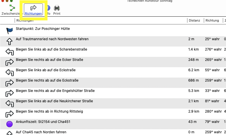

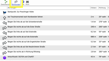

    die Fahranweisungen sieht man recht schön in der Route in Basecamp im Register "Richtungen" der Routeninfo

    Habe Morgen eine Gruppe zu führen. Die Route habe ich über Basecamp auf dem iMac neu erstellt und zugleich als Track umgewandelt und beides auf das Zumo XT übertragen.
    Beide sind deckungagleich. Hubi, habe dein Tipp befogt und die Abbiegehinweise geprüft. Alle sind aufgeführt!
    Werde mich Morgen nach der Fahrt hier melden, ob es geklappt hat!
