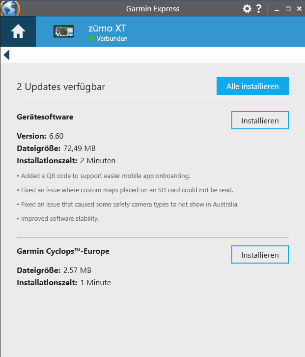

Firmware 6.60 ist on.
  • Hallo zusammen
    Ich habe ein XT mit der SW 6.6 der sich im Boot-Loop befindet ; den Griff um ins Bootmenu zu kommen kann ich, jedoch führte das Rollback nicht zum gewünschten erfolg. Ich suche nun eine 6.6 Firmware um diese auf der SD Karte aufgespielt (wie die Anleitung im Forum beschrieben) den XT neu zu laden. Leider finde ich die SW nicht, auch nicht im Garmin Express (auch bei Anzeiger aller Dateie n etc im Application Ordner ) nicht. Wo kann ich diese bekommen ? Merci vielemals :)

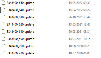

  • Ja das ist die Datei. Soll ich dir einen Link bereitstellen wo du mir die SW laden kannst ?
    Kannst machen. Per PN, wenn dann
    Gruß Andi#87
  • Was habt ihr mit der Datei dann vor ? Das ding startet doch nicht mal soweit das ihr ein File hintransferieren könntet ?
    Ich hab hier die Firmwares sortiert liegen ... konnte damit aber nichts erreichen als meiner Ausfiel.
    Garmin GPS 60 * Garmin GPS 64s * Garmin GPS 65s * Zumo 390 * Zumo 345 * Zumo XT * Calimoto * OSMAnd
    Doch, Phil kommt ins Bootmenue und kann von da aus Firmware installieren (wenn das Gerät mitspielt ;) ).
