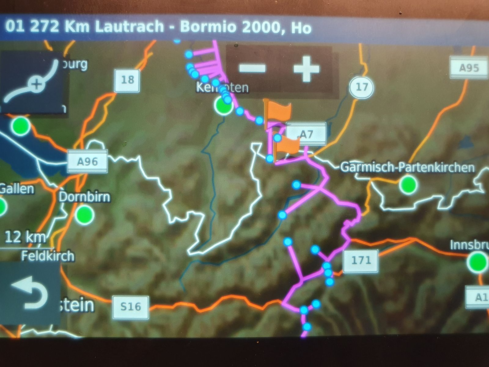

    ich habe ein Problem mit selbst geplanten Routen. Wenn ich sie starte
    und mir die Vorschau anschaue, geht es nur noch zick zack und alles Luftlinie.
    Aus 200Km werden 1500Km und mehr. Hat noch jemand das Problem?
    .Hat jemand eine bessere Lösung? Schaut mal wie ich mit dem Problem umgehe.
    1) Neue Route auf das Navi laden.
    2) Gespeicherte Route normal starten.
    3) Es wird auf dem Discplay in der Vorschau eine völlig kaputte Route gezeigt. Aus 250Km wurden 1200Km.
    4) Route stoppen.
    5) Einstellungen öffnen
    6) Fahrgemeinschaftspuren rein oder raus nehmen.
    7) Speichen
    8 Route erneut starten.
    9) Navi sagt, Einstellungen haben sich geändert, Route wird neu berechnet.
    10) Sich die Route in der Vorschau anzeigen lassen und sie ist richtig,
    so wie sie geplant wurde.

  • Guten Morgen,
    danke für die Antwort, ja bei Geräteübertagung war ein Haken gesetzt. Den hab ich raus genommen.
    In Basecamp sind die Karten ein Jahr älter.
    Das eine Jahr ist nicht entscheidend.Die Punkte sind überall, aber nicht auf der geplante Route.
    Habe dann erneut eine Route aufgeladen, anschließend gestartet und das Problem ist immer noch da? Siehe Foto
    Micha

  • 1. Voraussetzung
    Karten in Gerät und Pc gleich.
    2. Die Routen müssen mit dieser Map in Bc neu berechnet werden und dürfen nicht aus den Tiefen den Festplatte zur Wiederverwendung hervorgeholt werden.

    Wenn du die Route so wie du sie geplant hast abfahren willst muss die Karte mit der Version berechnet sien die auch auf dem Navi ist.
    Wird sonst immer neu berechnet und das kann zu komischen Effekten oder anderen Routen führen.

  • Guten Morgen,
    Danke an alle die hier geantwortet haben.
    Mein Problem ist behoben.
    Es lag an verschiedenen Karten auf dem Navi sowie auf den PC.
    Habe beides auf den neusten stand gebracht und die auf Navi gespeicherten Routen,
    sind nach dem Start fehlerlos.
