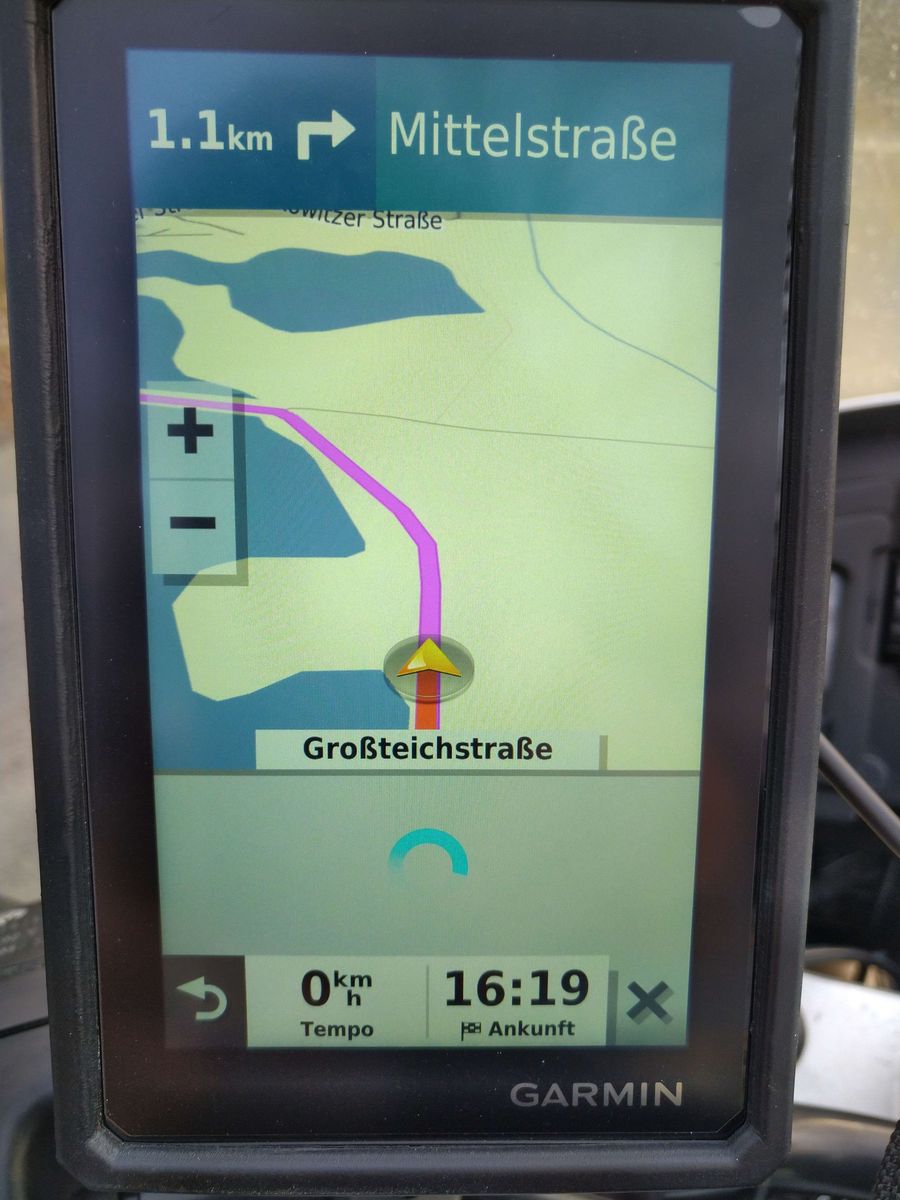

  • [Blockierte Grafik: https://s20.directupload.net/images/240322/haj84xdf.jpg]">Hallo,
    ich fahre nach der Methode geplante Route und dazugehöriger Track aus dem BC auf´s Navi und Neuberechnung inaktiv.
    Ich habe das XT noch nicht so lange und bin ein bisschen am Testen.
    Normalerweise erscheint nach Absolvieren eines WPs ein Infofeld, was ich eigentlich immer ignoriert habe und daher nicht so genau weiß, was darauf alles erscheint, aber irgendwie waren Autobahn-km, wieviele Stopps usw. angegeben.
    Heute habe ich die Situation gehabt, dass dieses Infofeld nur noch als grauesFeld mit dem blauen nach links drehenden Pfeil erschien.
    Hattet ihr das auch schon?
    Woran liegt es? :/

    Ich hänge mal das Foto vom Display als Dateianhang an. Gemeint ist das Feld unterhalb von "Großteichstraße".

  • Mit dem 'X' geht das zu. Aber vermutlich ist das nicht das, was Du lesen wolltest?
    Zumo XT | Zumo 595 | DriveSmart 66 | DriveSmart 61 | Montana 680t | Oregon 450 | Fenix 6 PRO | WIN11 PRO | GE 7.29.0 | BC 4.7.5 | MS 6.16.3
    Rischtisch.
    Normalerweise schliesst sich das Felde von allein, wenn das Infofeld mit inhalt angezeigt wird und man den WP eine kurze Weile hinter sich gelassen hat.
    Wenn es benen nicht funktioniert (so wie im Bild) beibt es die ganze Zeit offen. Ändert sich auch nicht, wenn man den nächsten WP angehfahren hat. Das kann man immer nur manuell über das x schließen.

    Kommt mal vor. Immer wenn ein Wegpunkt erreicht wurde wird der Rest der Route "neu" dargestellt. Klappt manchmal nicht, dann die "Drehscheibe" - hat mich aber bis jetzt nicht weiter interessiert. "X" und gut is.

  • Ich hab in den Einstellungen „Routenvorschau“ deaktiviert.
    Evtl. liegt‘s ja daran :/
    Yepp, das war es. :thumbup:
    Besten Dank Volker.
    Wenn dies deaktiviert ist, erscheint dieses Infofeld nicht mehr.
    Die Beschreibung der Funktion im XT ist allerdings etwas missverständlich.
    "Zeigt bei Navigationsstart eine Routenvorschau an".
    Das trifft also nicht nur für den Navigationsstart zu, sondern auch für temporäre Anzeigen nach Absolvieren von Zwischenzielen.
