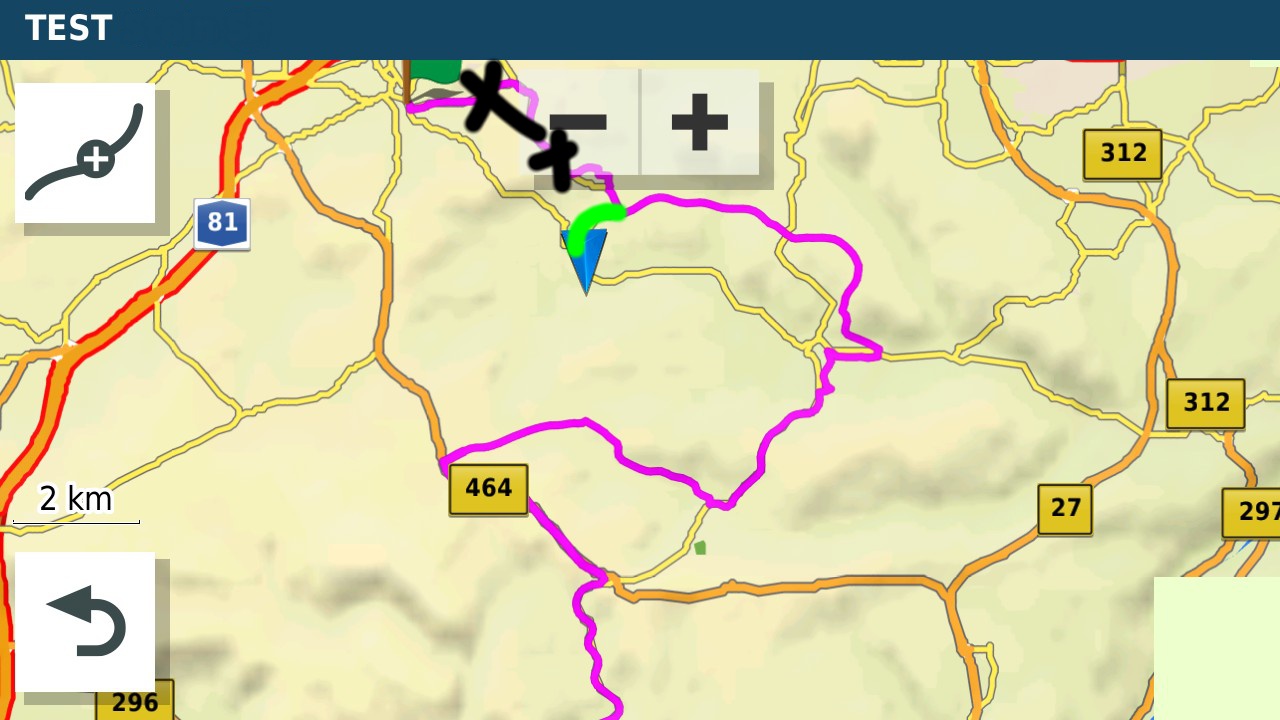

  • im GS-Forum gleiche Frage des TE
    Ja, und ich wurde nach hier verwiesen. Auch im Garmin-Forum habe ich dieses Problem geschildert, weil ich dort einen Account habe.
    Auch die haben mich nach hier verwiesen.
    Ist das irgendwie ein Problem? ;)
    Kein Hinweis auf Neustart der Route zwischendrin und angeblich Neuberechnung aus.
    Das mit dem Neustart der Route ist mir erst danach eingefallen. Ich bin halt manchmal vergeßlich...
    Und die Neuberechnung IST und WAR AUS!
    Munterbleiben... Bernhard
  • Ich mußte tatsächlich unterwegs auf dem Rückweg die Route beenden und neu starten.
    Ich befand mich zu dem Zeitpunkt zwar auf der Route, aber es kam trotzdem zu einer Neu-Berechnung (so wurde es angezeigt), was dann vermutlich das fehlerhafte Routing ausgelöst hat.
    Ok, ich glaub dir ja, dass alles aus war, obwohl du hier was anderes geschrieben hast. Wenn das XT dann auf der Route neu berechnet, dann hat es wohl einen groben Fehler. Vielleicht hilft es, wenn du das mal komplett zurücksetzt.
