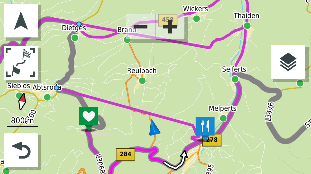

  • Moin,
    ich war neulich bei der Wasserkuppe (Herz-Symbol).
    Ab "oben" nach Norden war die Weiterfahrt nach Abtsroda gesperrt.
    Mein XT hat dann ein sehr seltsames Neu-Rooting vorgeschlagen, siehe Bild.
    Ich habe die "Drive"-App auf meinem iPhone installiert.
    Auf die "Idee", über Reulbach nach Brand und dann nach Dietges auf die geplante Route zu fahren, ist das XT nicht gekommen.
    Hat jemand eine Idee, was sich das XT (oder die "Drive"-App?) dabei gedacht hat?
    Munterbleiben... Bernhard

  • Es liegen keine Punkte mehr "in" der Sperrung. Die Wasserkuppe als Wegpunkt wurde erreicht, der nächste Shaping-Point wäre in Abtsroda. Der dann folgende liegt bereits in Dietges:
    Die graue Linie ist der in die Karte eingeblendete Track.

  • Wie schon vk-express schrieb - das ist leider relativ 'normal' beim XT, wenn die 'Verkehrsinfos' am Zumo XT aktiviert sind und dieser mittels Garmin Drive 'mit dem Internet verbunden ist' und dann gewisse Verkehrsmeldungen eine gerade aktive Route betreffen!
    Wird in eine Komplett-Sperre einer in der Route vorhandenen Straße gemeldet, stößt der Zumo XT leider eine Neuberechnung ohne nachzufragen an (es kommt nur eine akustische Warnung und eine sehr kurze Mitteilung am Schirm), egal was am Gerät dazu eingestellt ist. Diese Neuberechnung kann dann auch nicht verhindert werden und wird immer wieder durchgeführt, bis man an der betroffenen Stelle vorbei ist oder am Zumo XT 'Verkehrsinfos' ausschaltet!
    Garmin weiß das seit langem und ist der Meinung, das das so gehört (It's a feature, not a bug) - meine Meinung dazu ist, das ich als Benutzer immer(!) die letzte Wahl haben muss, schon dahinblickend, das solche Meldungen auch falsch, schon längst beseitigt oder für uns einspurige vielleicht gar nicht relevant sind!
    Erschwerend kommt noch dazu, das diese Neuberechnungen, genau wie eben bei Dir, manchmal ein kompletten Nonsens ergeben - deshalb mein Rat dazu: 'Verkehrsinfos' am Zumo XT deaktivieren!
    Mir ist genauso etwas wie Dir auch schon zweimal in Südtirol passiert, deshalb 'Verkehrsinfos' aus! Ich verhalte mich im Fall der Fälle genauso wie Du - weiterfahren und erst mal sehen, ob es 'uns' wirklich betrifft und dann 'vor Ort' entscheiden...
