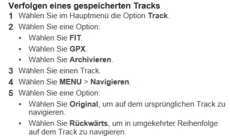

  • In der Garmin-Bedienungsanleitung des 276CX steht:
    Die Option "Original" sollte doch Deinen Absichten entsprechen, oder wird dann trotzdem eine Route berechnet ?
  • Trailsurfer, Vielen Dank, das wars !
