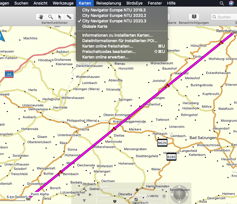

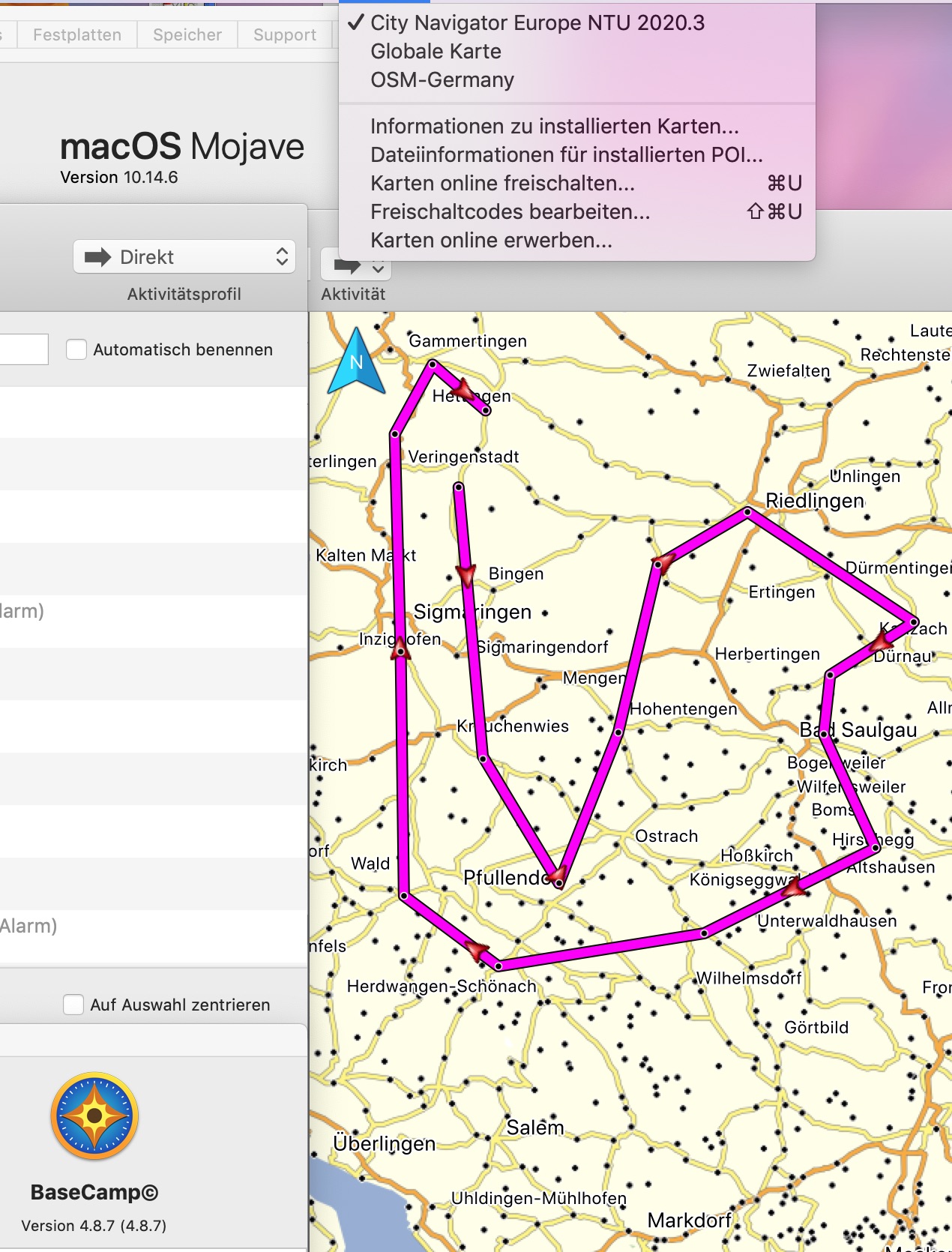

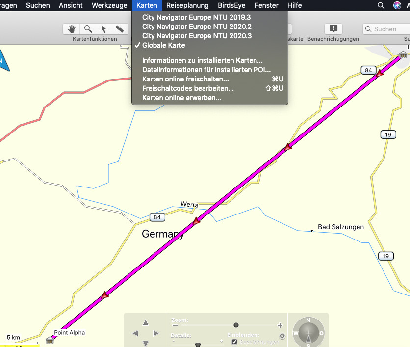

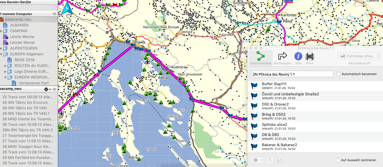

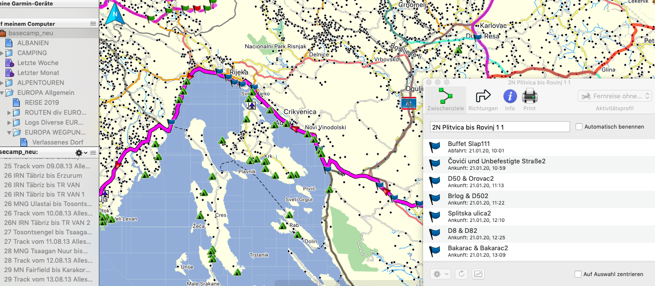

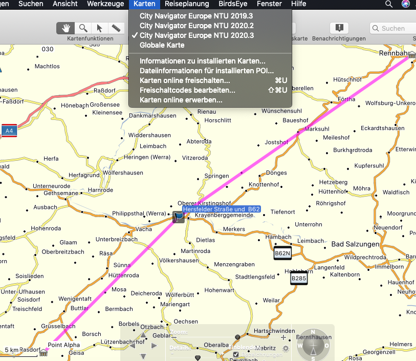

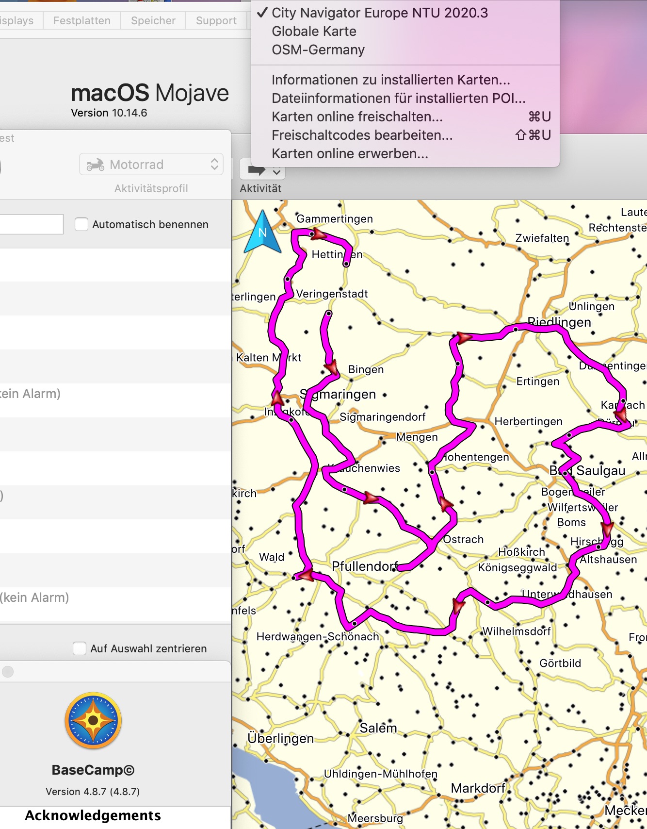

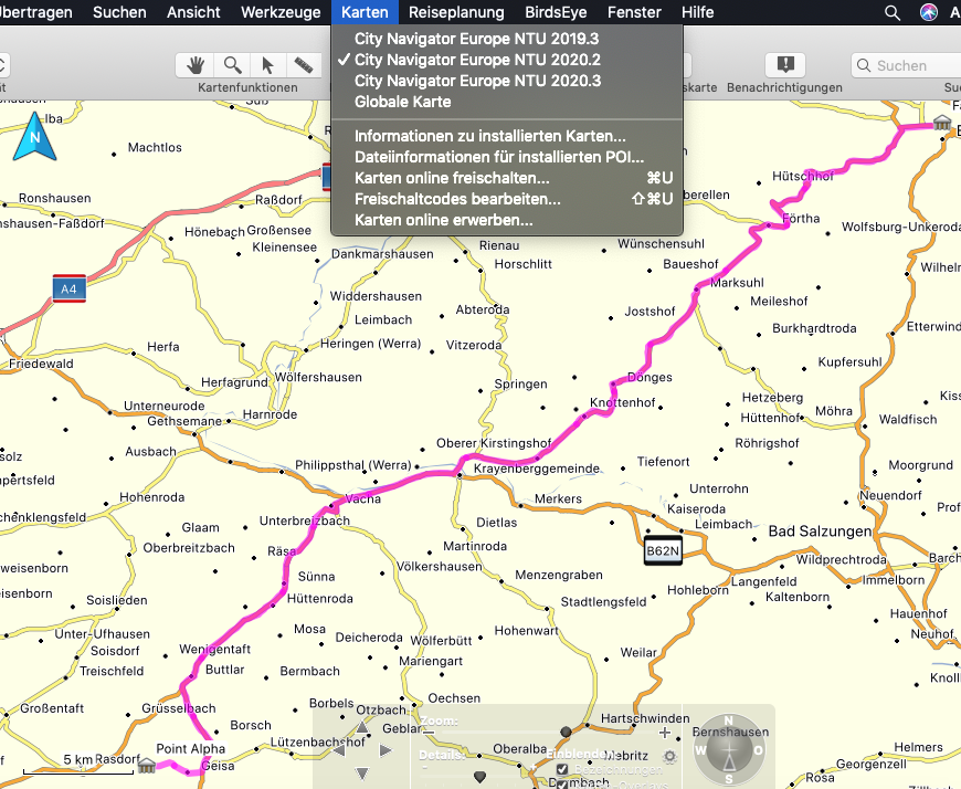

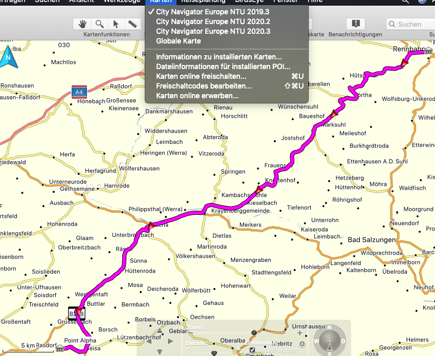

  • Ich kann das bestätigen.
    Ich habe das soeben auf 2 Geräten getestet, beides MAC.
    Einmal mit neuester Software 4.8.7 und einmal mit einer älteren Version 4.7.4
    Bei beiden Versionen ist das Problem mit der Karte NTU2020.30, nicht jedoch bei der karte 2020.10
    Ich habe auch schon in Foren von anderen MAC Usern gelesen, die das Problem haben.
    hier Screenshots, beide male Profile geändert und nach Neuberechnung auf der 2020.30 Luftlinie ( direkt ) und bei der 2020.10 alles wie es soll.
    [Blockierte Grafik: https://imagizer.imageshack.com/v2/800x600q90/923/wlho6t.png]
    [Blockierte Grafik: https://imagizer.imageshack.com/v2/800x600q90/923/30Oota.png]

  • Nein, wie schon erwähnt haben viele User das Problem an unterschiedlichen stellen.
    Bei meiner Route sind viele Wegpunkte, da müßte die Karte zwischen jedem Wegpunkt kaputt sein.
    Und es ist egal wo man das macht, Land ändern usw, das passiert trotzdem sobald man das Profil wechselt. und erst dann.
