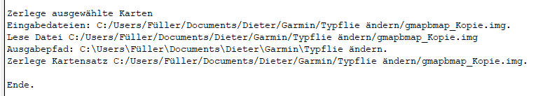

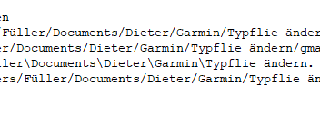

  • Ich habe jetzt mal mit dem "gmaptool" die "gmapbmap.img" zerlegt.
    Es sieht auch alles gut aus, keine Fehlermeldung.
    Jetzt sollte irgendwo im vorgewählten Verzeichnis eine "...typ" auftauchen.
    Tut es aber nicht.
    Ich denke da muss ich im "gmaptool" einige Einstellungen ändern.
    Ich hab aber nichts gefunden.
    Alles etwas schwierig für nen alten Maschinenbauer.
    Dieter

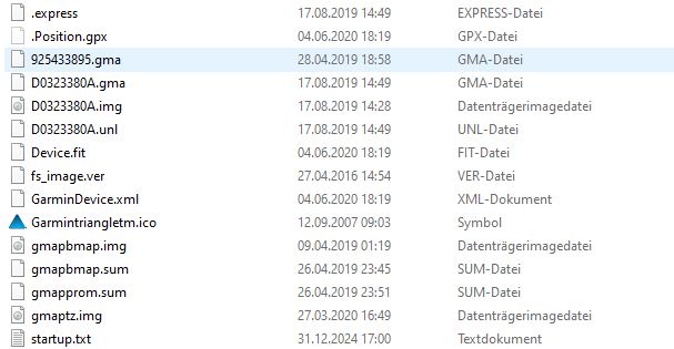

  • Na, die D0323....img, Dazu gibt es auch die Key-datei: ..gma und die Unlock-datei:...unl
    Die solltest Du auf jeden Fall, wenn du damit spielen willst erst mal separat sichern.
    Wenn Du dir bei deinem Explorer auch die Dateigrößen anzeigen lässt, wirds sehr viel übersichtlicher.
    Grüße... Ali
  • Seid nicht so streng mit mir.
    "tz = Timezone" hätt ich mir natürlich denken können, aber neue Verwirrung durch Ali:
    Was muss ich mit der "gma" und der "unl" Datei machen ?
    Dieter
    Zumo 590 und 276CX an Z900RS

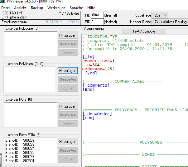

  • Ich komm eh nicht weiter.
    Hab jetzt endlich ein Type file aus der richtigen.img extrahiert.
    Aber wenn ich dieses Typefile im Typeviewer öffne, gibt es keine linien oder sonstwas zum editiere.
    Ich gebs auf
    Dieter
  • Typfile im Typeviewer öffnen,
    dann links in die "Liste der Polygone" oder drunter irgend einen Eintrag auswählen.
    Dann erscheinen in der Mitte die Flächen oder Linien.
    Wenn da Text steht, drüber einmal in das Feld "Symbole/Text" klicken, das toggelt zwischen der Textdarstellung und den Zeichnungen hin und her.
    Dann in der Zeichenansicht die gewünschte Straße raussuchen, dann wieder zur Textansicht umschalten und die Farben ändern.
    Sag doch mal an, in welcher Postleitzahl du wohnst, vielleicht ist jemand in der Nähe der mal vorbeikommen kann und händisch helfen kann.
    Grüße... Ali

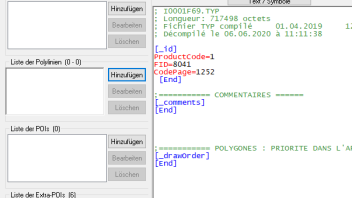

  • Danke Ali,
    anbei mal ein Screenshot des Typeviewers.
    Die Lioste der Polygone ... ist leer.
    Wenn ich auf "Hinzufügen" klicke, kann ich "importieren".
    Hab ich probiert, aber da will er immer eine Nummer, und ich komm wieder nicht weiter.
  • Da stimmt was mit dem Extrahieren des Typfile nicht. In den linken Feldern werden alle die Symbole normalerweise angegeben.
    Nochmal mit einem anderen Programm versuchen an den Typfile ranzukommen.
    ..Oder ich komm bei einer meiner nächsten Radtouren mal bei Dir vorbeigeradelt. Ich starte immer in Frankfurt.
    Grüße... Ali
  • Da stimmt alles . Das Typfile ist exakt extrahiert. Nur ist es so, dass der Citynavigator lediglich die Extra POI als Typfile mitbringt. Der Rest wird mit den hardgecodeten Standardeinstellengen gerendet. Du kannst aber jederzeit die gewünschte Grafik hinzufügen. Dazu müsstest Du die Linientypen wissen und auch wie die Schreibweise ist. Es gibt im Internet genügend sites, wo so was steht. Für Anfänger zum lernen wäre es einfacher ein fertiges Typfile z.B von user heimo s. hier aus dem naviboard zu nehmen. Der user heimo s. ist hier sozusagen der Spezialist für Typfiles. siehe auch hier >: Schtzu.net und Heimo S.
