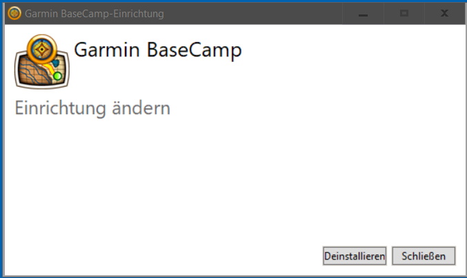

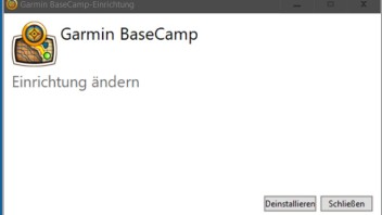

  • Hallo, ich habe mir zum ersten Mal Basecamp auf einen Windows (10) Rechner heruntergeladen und installiert. Nun habe ich das Problem, dass ich Basecamp einmal ausführen kann, wenn ich es aber schliesse und möchte es erneut öffnen, erscheint ein Fenster, das besagt "Einrichtung ändern" es passiert aber nichts und ich kann unten nur den Button "Deinstallieren" oder "schliessen" anwählen. Was mach ich da falsch?
    Vielen Dank für Eure Unterstützung.
    Viele Grüße Brandy
  • Einrichtung ändern? Magst du mal ein Screenshot hochladen?
  • Hi ConiKost, den Fehler habe ich gefunden. Er sitzt halt meistens vorm Rechner. Ich hab immer auf das Icon im Download Ordner geklickt. Saublöd aber ok, ist mir heute Morgen im Bett in den Kopf gekommen. Vielen Dank für das schnelle Hilfsangebot. Es geht aber weiter, ich habe ein GPS Map 60Csx angeschlossen. Basecamp sieht das Gerät aber kann nicht auf die Karte zugreifen bzw. sieht einen Ordner, kann den aber nicht öffnen. Ichhabe das Gerät gebrucht erstanden und die Karte (etwas ältere Version des Navigator) war schon drauf.
