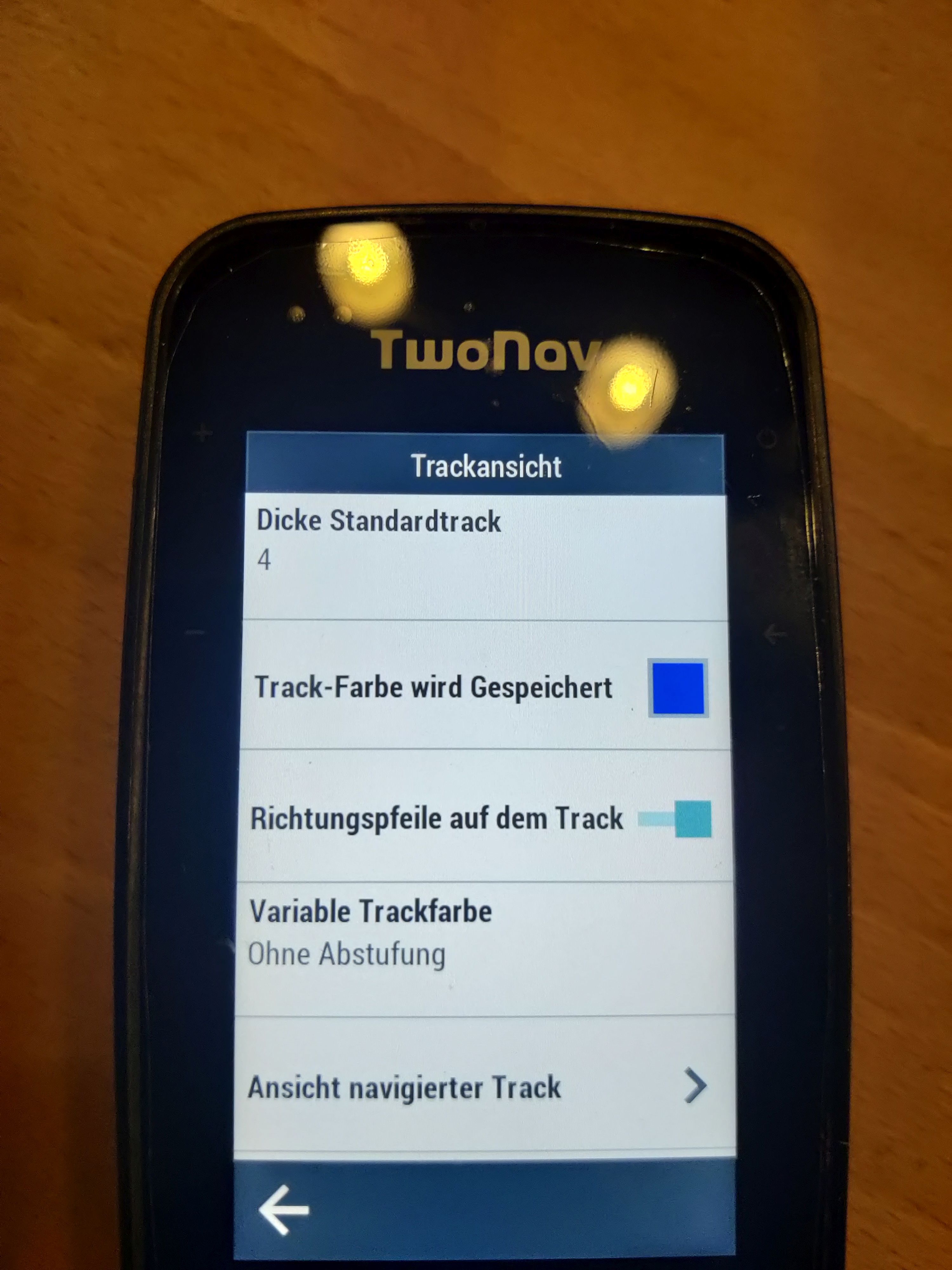

Ich habe mal eine frage bezüglich der Darstellung der trk* oder gpx* Tracks.
Konkret geht es mir um eine Pfeildarstellung auf der Tracklinie.
Hierzu kann ich dies in den allgemeinen Systemoptionen vornehmen bzw. in jeder gpx oder trk Datei vor dem eigentlichen Starten der Navigation. Die Farben der Linien werden immer sofort angenommen aber die Pfeil Ansicht wird nicht aktiv. Ich sehe dann auf der Karte kleine Pfeile die einen Abstand von ca. 2-3cm haben .... dies kann aber bestimmt nicht das Ergebnis meiner Auswahl sein...
Was mache ich falsch?
Diese Ansicht hätte ich gerne...
das Bild zeigt aber keine Darstellung von Twonav.
Es gibt zwar in LAND erweiterte Darstellungsmöglichkeiten auch div. Pfeilmarkierungen , diese können aber leider nicht in den Geräten angezeigt werden.
Das ist richtig die Darstellung der Pfeile ist nicht von TwoNav. (Wahoo) Ich mache mal ein Bild der Auswahl die ich auf dem Cross erhalte.
Das die Auswahl nur in Land geht wäre aber echt schade weil die Auswahl habe ich ja auf dem Gerät sie wird aber leider nicht übernommen.
Wenn ich das Bild gemacht hab dann melde ich mich hier nochmals und schreib auch an den Support von TwoNav.. Erst mal danke für deinen Input

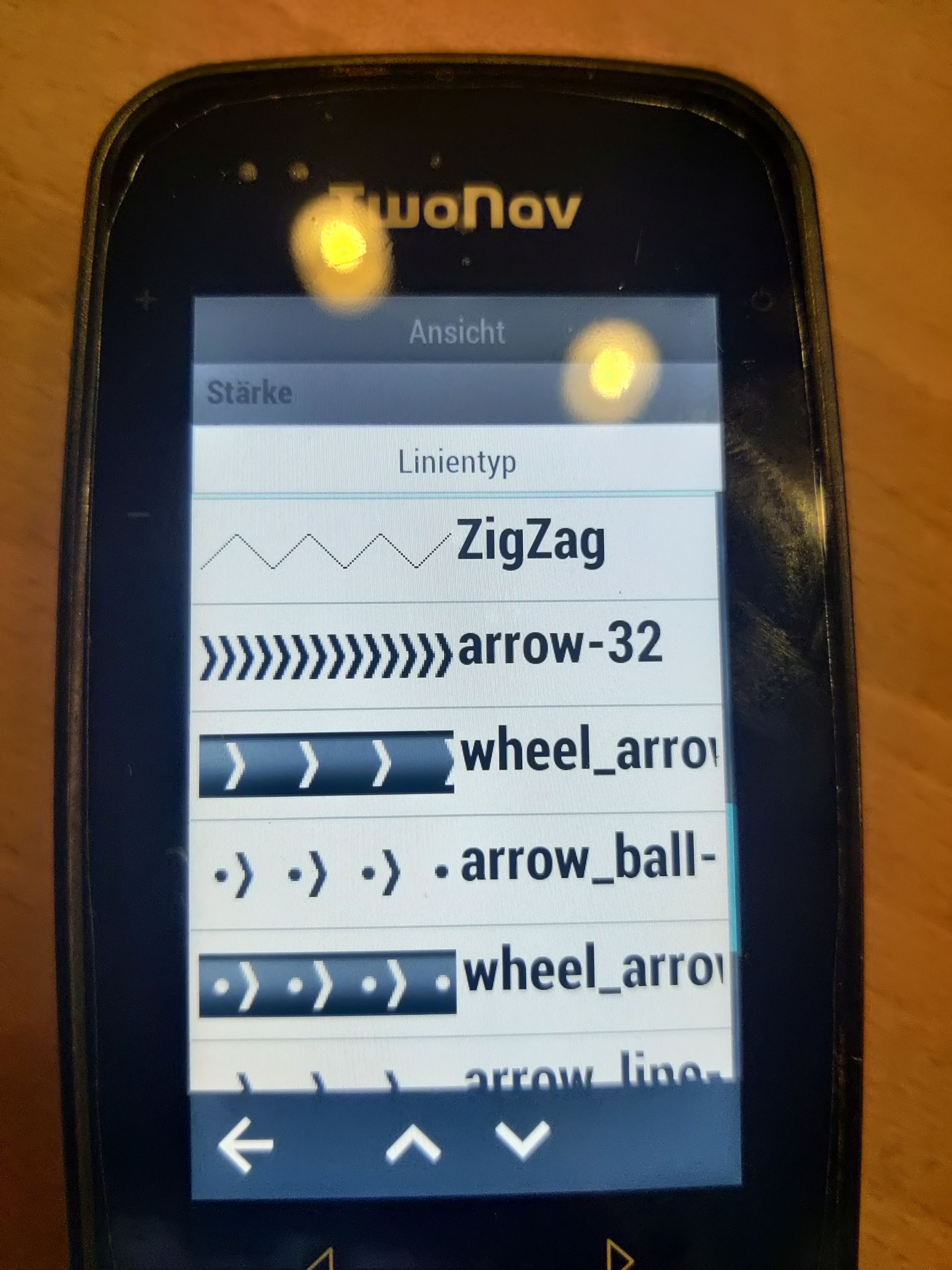

Jetzt noch mit Bilder....
Grundeinstellung in System Richtungpfeile auf den Track freigeschaltet.
Pfeilauswahl leider nur im eigentloichen Track file auszuwählen.
Die Auswahl wird aber leider nicht übernommen... bzw. dann angezeigt.
Sorry, hatte den Faden völlig aus den Augen verloren.
In der Tat kann man leider zwar div. Designs auswählen, aber viele werden dann trotzdem nur als gerade Linie gezeichnet.
Das ist bekannt und mehrfach reportet
Meinst du da passiert noch was? Wäre echt hilfreich und würde es einfacher machen sich besser zu orientieren.
Eigentlich war das einer der Gründe etwas anderem als Garmin ne Chance zu geben.
Ich werde mal verschiedene Designs probieren und ob sich an der Darstellung was ändert.

Es gibt einen Parameter, den man in der GPS.ini-Datei händisch eintragen kann und mit dem openGL 2d aktiviert wird.
[General]
View2DOpenGL=1
Zumindest ging das in der Vergangenheit, allerdings war die Darstellung klein s.o UND führt zu starken Einbußen bei ZOOM und Schieben der Karte.
Ergo imho nicht wirklich brauchbar. Aber bilde dir deine eigene Meinung (falls der Parameter noch funktioniert).
Mir reichen eingentlich die Pfeildreiecke in der Darstellung des navigierten Tracks aus.
Sie könnten evtl. etwas häufiger sein und/oder ein klein wenig größer und mit einer eigenen Farbe.
Aber immerhin gibt es diese Richtungsmarkierungen beim Track ( Einstellung > Profile Aktivitäten > Trackansicht > Richtungspfeile auf dem Track) im Gegensatz zu GARMIN überhaupt.
