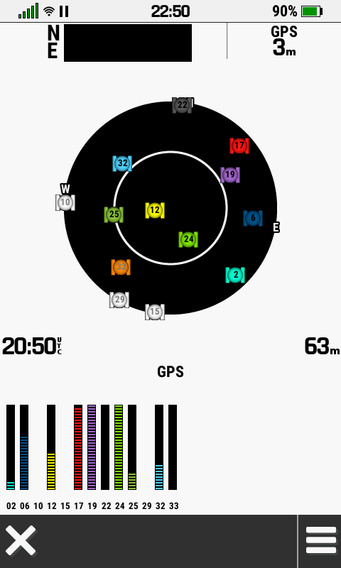

  • Auf dem Montana 700 kann man ja EGNOS/WAAS aktivieren. Mir stellt sich nun die Frage, ob das überhaupt funktioniert? Hat das jemand schon gesehen, ob es funktioniert? Kann man daran erkennen, dass zwischen der Sat-Nummer und Empfangsbalken ein 'D' auftaucht.

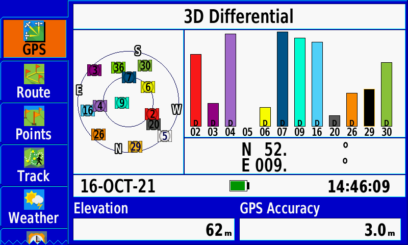

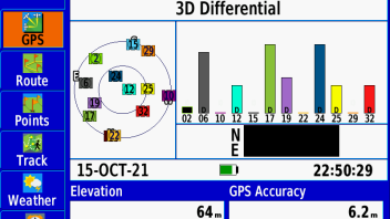

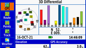

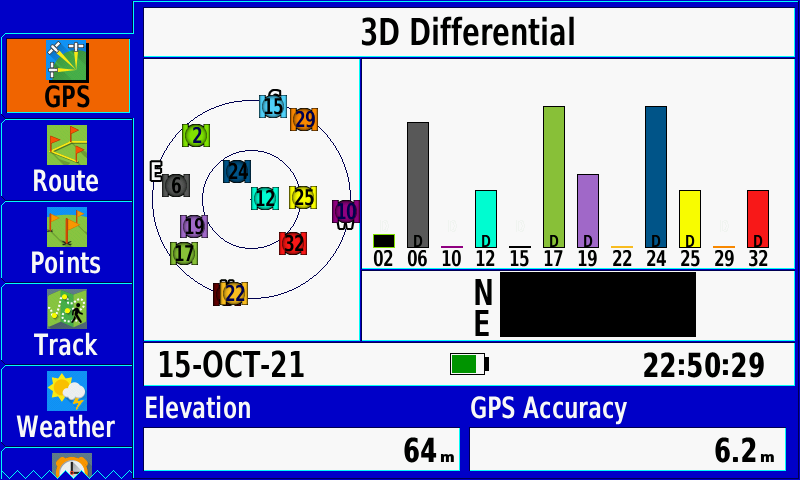

    Ich habe das Phänomen, wenn das 276Cx und das 750i nebeneinander liegen, dass das 276Cx nach paar Minuten erfolgreich ein 'D' bei einigen Satelliten anzeigt. Das Montana 750i dagegen nie. Beide liegen Nebeneinander nur paar cm ein einander entfernt. Ich würde also erwarten, dass beide in etwa das selbe Empfangen müssten?
    Damit der Vergleich fair bleibt, habe ich jeweils GLONASS bzw. GALILEO deaktiviert. Beide Geräte arbeiten nur im GPS-Modus und aktivierten EGNOS/WAAS.

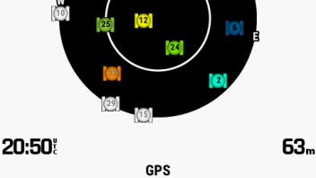

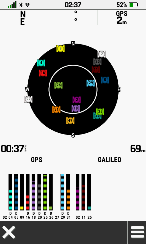

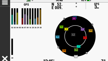

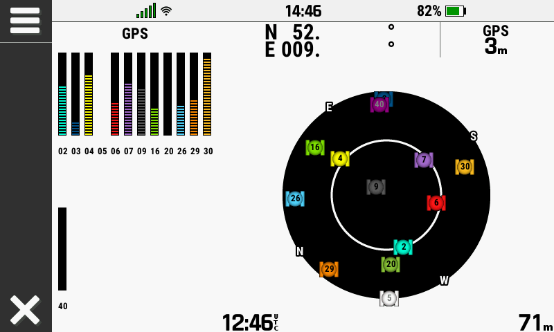

    Übrigens im Bild zum Montana der Satellit 33 ist ein Egnos und im 276 ist 32 die höchste gezeigte Nummer.

    Was Dein D bedeutet im 276, keine Ahnung, offensichtlich ist aber die Positionsgenauigkeit mit über 6 m doppelt so groß in der Abweichung wie beim Montana,
    Egnos/Waas hin oder her.

    Ja, du hast völlig Recht. Vielen Dank. Hier muss man tatsächlich unterscheiden. EGNOS/WAAS scheint zu funktionieren. Mir war nicht klar, dass DGPS nochmal ein Unterschied ist. Das kann nur genutzt werden, wenn man "EGNOS/WAAS" aktiviert.
    Siehe den Text darüber, was das 'D' ist. Die Genauigkeit kannst du in der Pfeife rauchen. Die schwankt. Mal 3m, mal 6m, mal 10m, mal 4m. Nach einiger Zeit sinds auch nur 3m auf dem 276Cx mit aktiven 'D'.

  • Hat jemand sonst schon mal ein 'D' in der GPS-Anzeige auf dem Montana beobachtet? Im Moment erscheint es mir so, als ob das Feature auf dem Montana kaputt ist. Selbst nach 60 Minuten mit freier Sicht zum Himmel taucht kein 'D' auf. Beim 276Cx dagegen nach 5 Minuten.

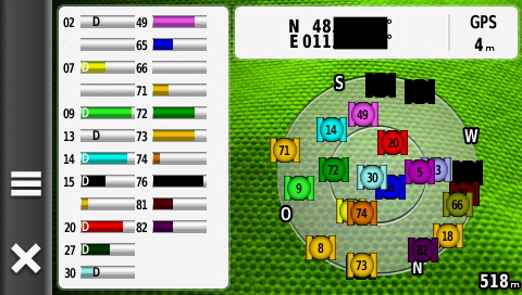

  • Bei mir wird "D" zwischen Satellit Nummer und Scala angezeigt.
    Danke :) Das ist doch schon mal eine Ansage. Dann frage ich mich tatsächlich, wieso bei mir nicht. Gerade, weil das 276Cx an selber Position dies auch macht.

  • Ja es ist ohne inReach, aber "D" wird bei mir auch nicht immer angezeigt. Habe das Navi nochmal neu gestartet und Waas/EGNOS aktiviert aber jetzt taucht auch kein "D" auf. Ich halte es mal im Auge.
