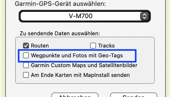

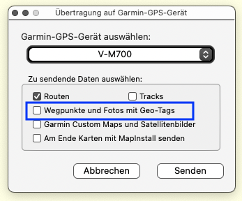

    dazu kann ich nur was zu BC für MacOS was sagen - da habe ich beim Übertragen der Route die Möglichkeit nur die Route zu übertragen und auf dem Zumo die Anlage von Wegpunkten aus der Route heraus zu unterbinden.
    Denke mal dass es unter Windows ähnlich sein sollte, so dass sich das Problem durch Einstellung lösen lassen sollte.

    Danke für deinen Hinweis. Könntest du mir sagen, wo in deinem Basecamp diese Einstellung zu den Wegpunkten zu finden ist? Die Chancen sind ja gut, dass es in der Windows-Version an der gleichen Stelle ist.
    beim Übertragungsdialog die Checkbox leer lassen

    Also, der Übertragungsdialog ist bei der Windows-Version doch anders an von dir, Hubi, gezeigt. Ich kann nur auswählen "Wegpunkte nicht übertragen"; also eher die Umkehrung.
    Habe ich mal probiert. Dann landen die Wegpunkte auch nicht in der Route. Nur, was passiert dann bei einer Neuberechnung? Vermutlich wird die Route wieder zerstört, weil eben diese Wegpunkte nicht da sind; eben nur noch Start und Ziel.
    Und bei mir hat es die Eintragung in die Favoriten nicht verhindert.

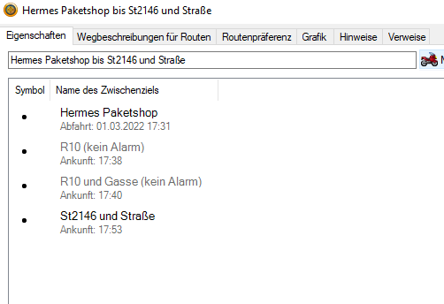

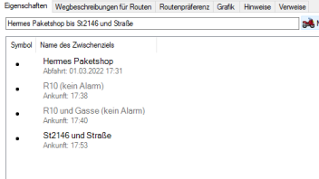

  • Die dort beschriebene unterschiedliche Anlage von Wegpunkten und Viapunkten finde ich in meinem Basecamp gar nicht; Viapunkte kennt meine Version überhaupt nicht.
    Ich glaube du hast Dich da gerade maximal Verwirrt.
    -> Route erstellen
    -> Wegpunkte erstellen
    -> Gummiband
    Fang einfach an ... Route erstellen wählen, dann mit dem Bleistift einen Start punkt und einen Endpunkt. ESC Taste -> Voila du hast eine Route. Nun Gummiband auswählen und damit die Route da hin ziehen wo Du sie haben willst.
    Wenn du auf den Namen der Route einen Doppelklick machst öffnet sich ein Fenster, da sollten jetzt auch die mit dem Gummiband erstellten Punkte auftauchen.
    (kein Alarm) -> ShapingPoint
    Mit Alarm -> ViaPoint
    Du kannst auf jeden Punkt rechts klicken (oder auch mehrere auswählen gleichzeitig und dann rechts klick) da gibt es im Menü dann die Option "mit Alarm" bzw. "Alarm ausschalten"
