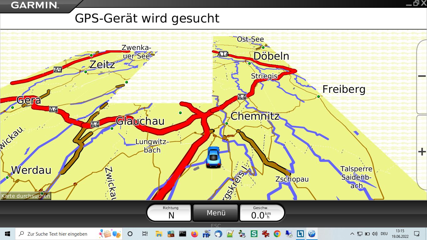

    Falls es Windows und Garmin sein soll, gab es Windows MobilePC. Da ist die Bildschirmgröße nur vom Laptop abhängig. Das war von der Optik und der Benutzung wie ein NÜVI. Und man kann ein externes Garminnavi oder GPS -Maus über USB anstecken. Das GPS Signal kommt dann vom angesteckten Navi bzw. GPSMaus. Das läuft dann mit allen alten Garminkarten. Wird aber von Garmin nicht mehr offiziell angeboten. Deshalb ist die Installation betreffs Freischaltcode etas frickelig, weil man den nicht mehr kaufen kann. OSM-Karten laufen sicher, Moderne NT Karten wohl nicht. Hier ein Screenshot mit OSM-Karte davon auf meinem W10 Laptop :
    Garmin MobilePC ist aus der Windows2000/XP-Ära und 2010 eingestellt worden, daran würde ich keinen Gedanken mehr verschwenden.
