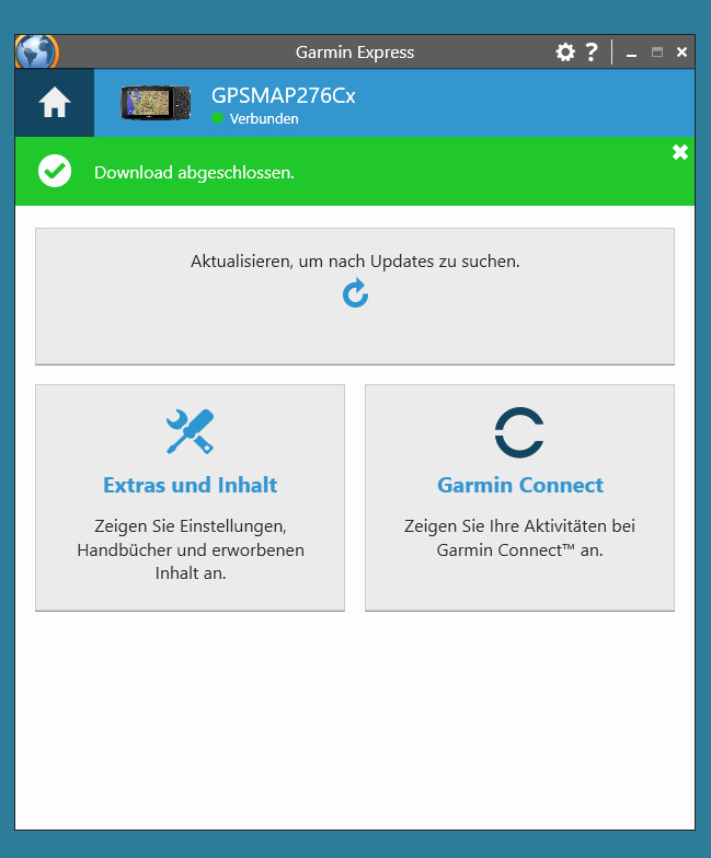

  • da ich ja nur ein 276C und 276CX habe, wofür es ja niXS neues an Software gibt, hatte ich langen keine neue Version von GE installiert. Heute habe ich die 7.16.1.0 installiert und es wurde danach eine neue Software angeboten. Welche??? Es wurde was geladen, aber ich finde niXS. Wohin wird das abgelegt, wenn wirklich etwas herunter geladen wurde?
    So sieht die Meldung nach dem Download aus.

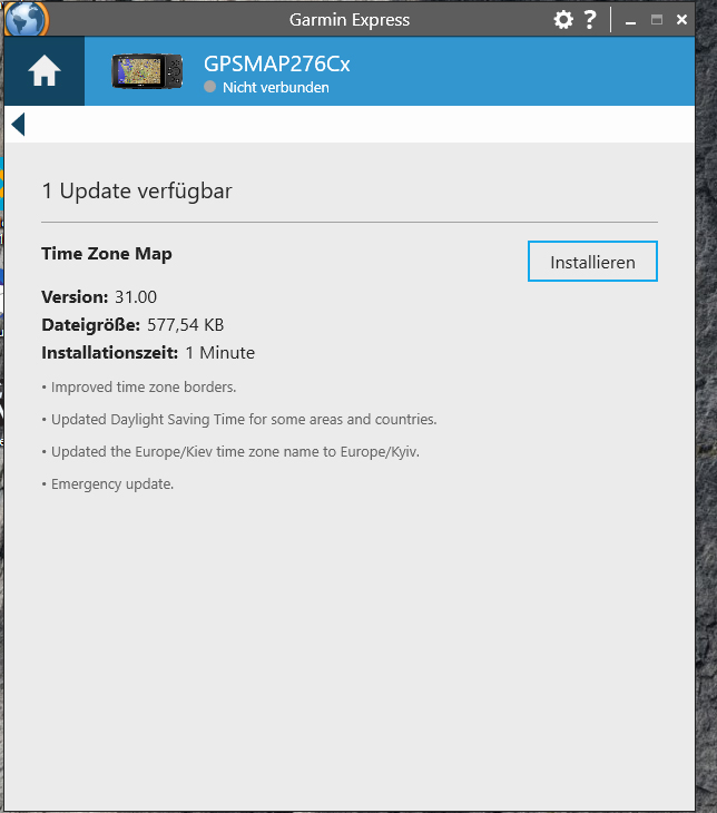

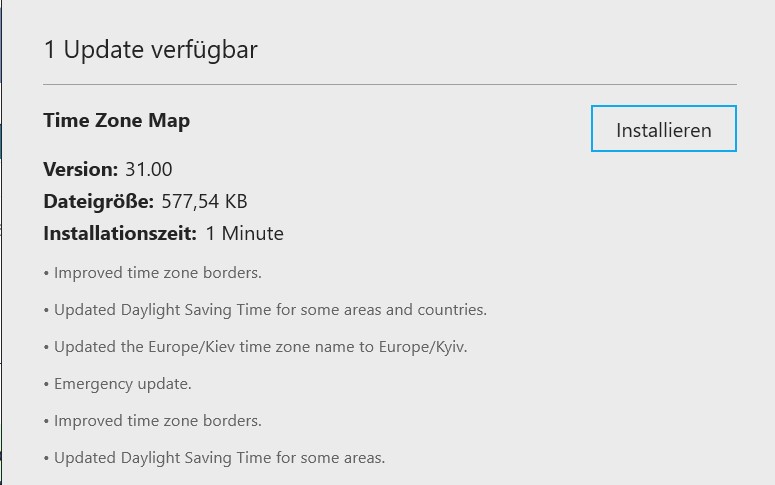

  • Hallo Rüdiger
    Als Empfehlung - schau dir nächstes mal vor dem Installieren die Details zum Update an - steht in Express direkt unterhalb der Updateankündigung. Von hier aus kannst du dann auch selektiv einzelne Updates starten.
    Gruss, Hubert

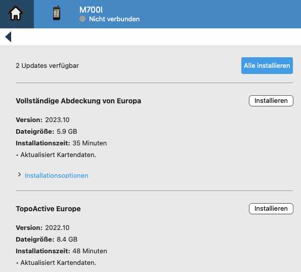

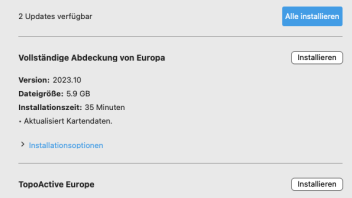

  • Bei allen anderen Geräten
    gerade in GE für mein "dahingeschiedenes" Montana 700i nachgesehen - auch da wird ohne Anstecken der Updateumfang in den Details angezeigt. Wie das bei den ganz neuen Android-Geräten ist kann ich nicht sagen - bin da bei meinen Geräten old-fashioned unterwegs
