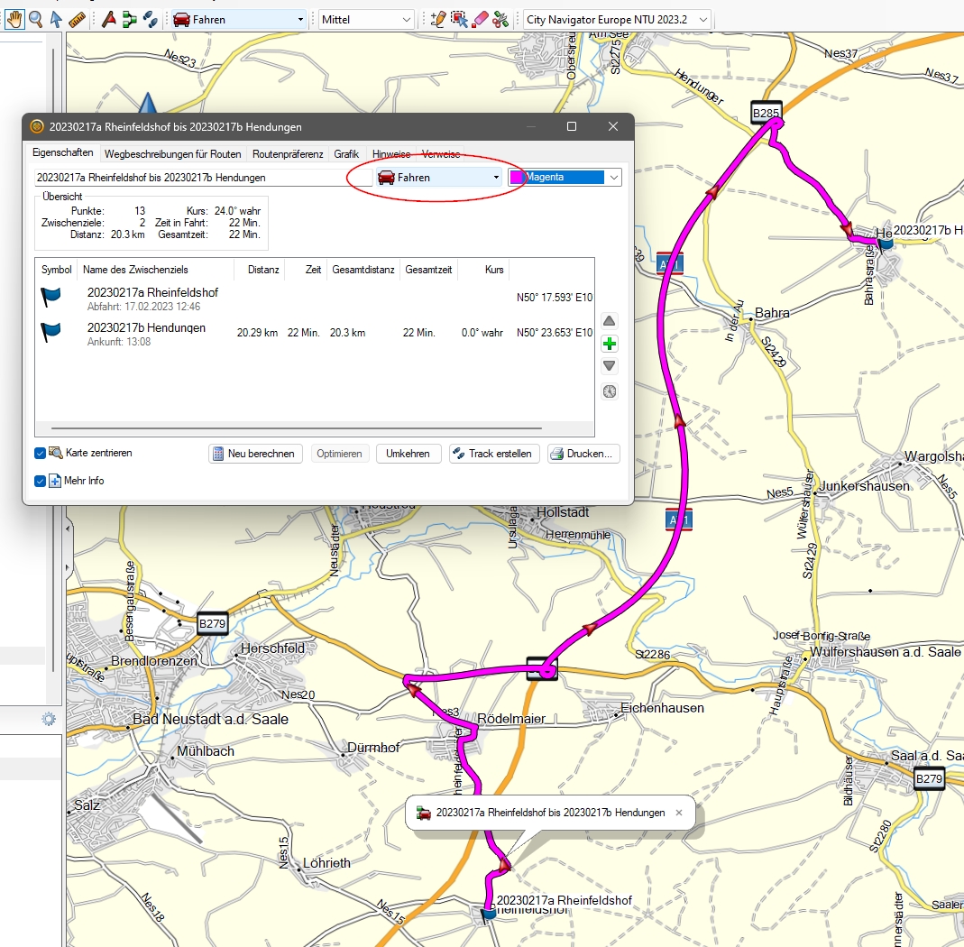

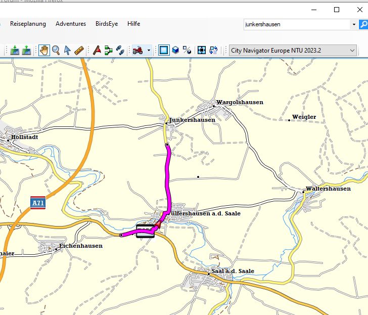

neue Karte 2023.2 will partout über Autobahn fahren
    Frage an die Spezialisten hier im Forum:
    -Route schon länger in Basecamp mit 2023.1 erstellt
    -jetzt Kartenupdate gemacht und Route ohne Änderungen im Aktivitätsprofil Motorrad lediglich neu berechnen lassen:
    - BC will mich über Autobahn schicken
    - Karte auf 2023.1 zurückgestellt und neu berechnen lassen ergibt wieder Originalroute ohne Autobahn
    Bei dem Abschnitt handelt es sich um normale Staatsstrassen ohne unbefestigte Wege, Sperrungen etc.etc.
    Hinzu kommt: ändere ich manuell die Route, lässt mich BC nicht auf diese Strasse, sondern leitet mich drumherum
    egal, wo ich einen Wegpunkt (oder auch mehrere) setze
    Hat jemand von Euch eine Idee?
    Es kann ja zunächst nicht am Aktivitätsprofil liegen.
    Irgendwas in der 2023.2 ist anders definiert, dass das Profil anders arbeitet.
    Danke für Eure Antworten.

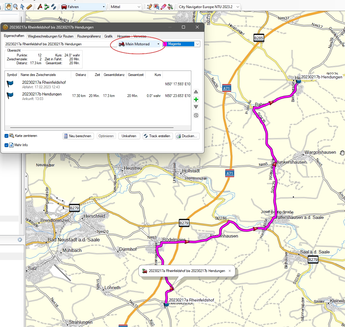

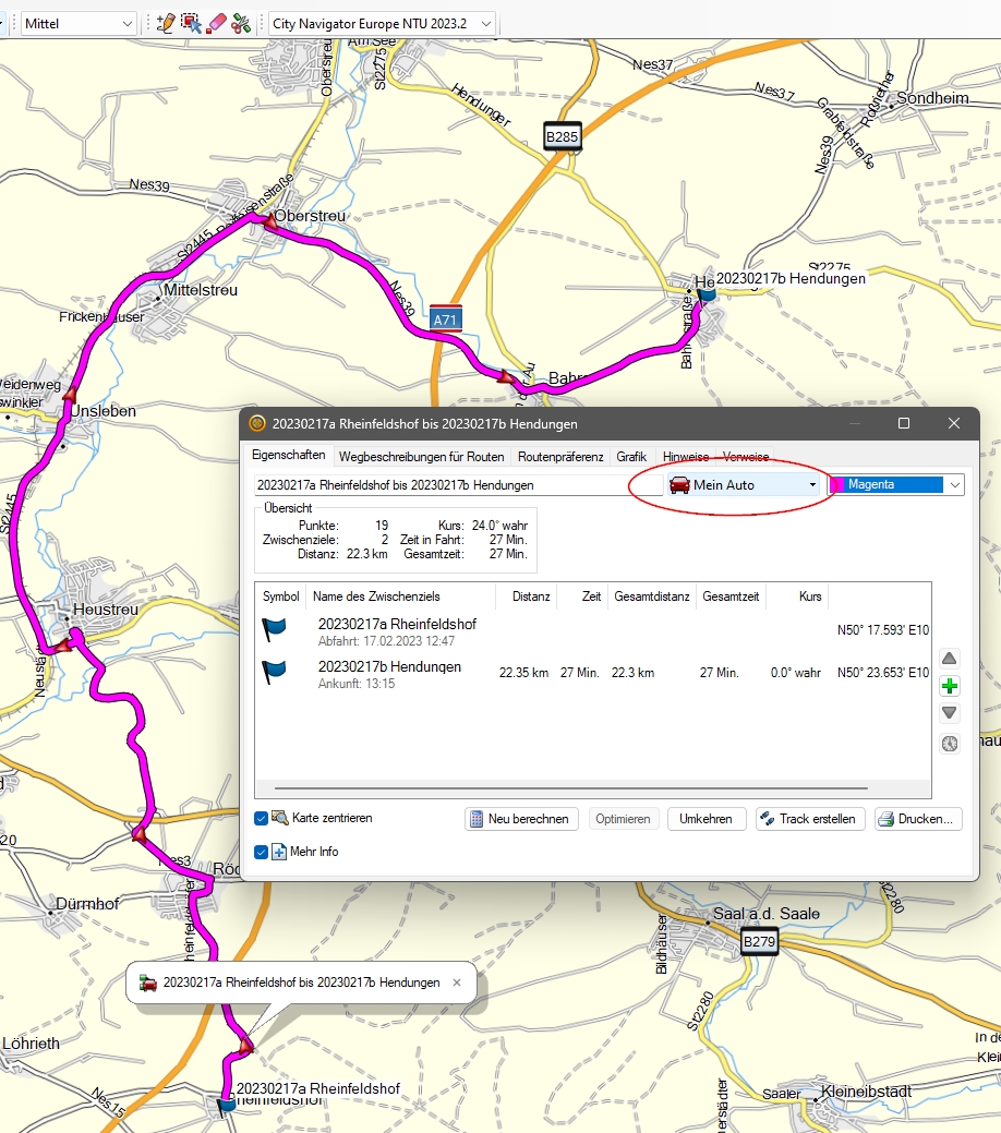

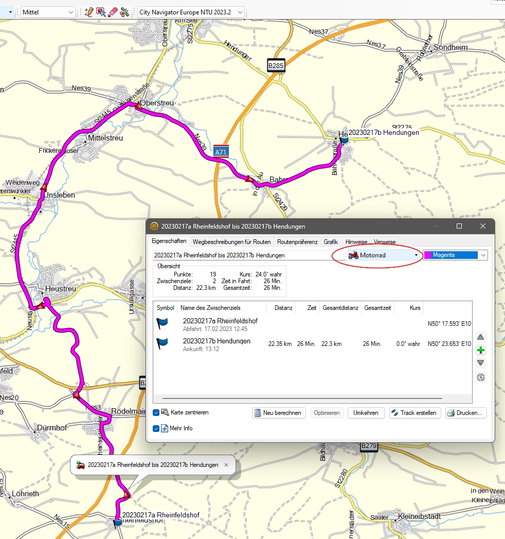

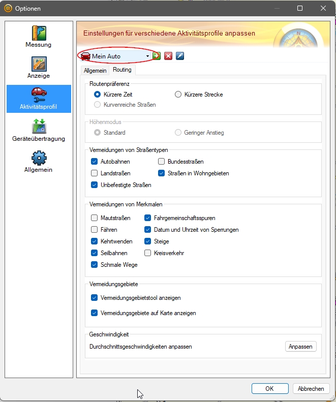

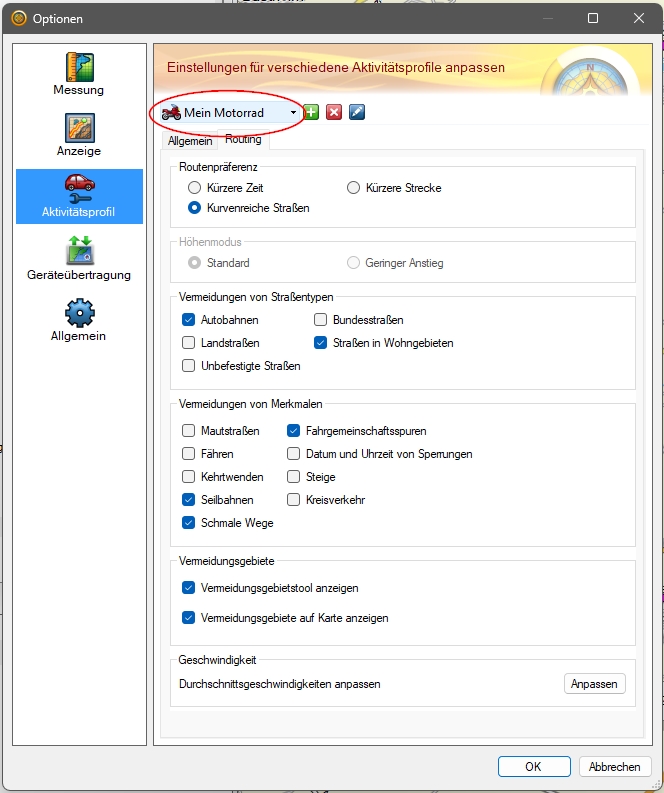

  • An der Karte liegt das definitiv nicht ...
    Hier mal meine vier 'Fahrzeuge' und deren Berechnung der Strecke.
    Die ersten beiden sind die Standardfahrzeuge seitens Basecamp.
    Die zweiten Screenshots sind Profile, wie ich bevorzuge zu fahren.

    Ich habe mal testweise eine neue Route erstellt, aber ich komme nicht über den Ort Junkershausen drüber
    Und ich weiß definitiv, das ist eine ganz normale Staatsstrasse, die kenn ich.
    Ich kann natürlich mein Motorradprofil ändern, aber mich hätte im Detail interessiert, worin genau der Unterschied zwischen den beiden Karten besteht.
    Ich werde mal weiter testen und Euch berichten.
    Liebe Grüße
    Claus

  • OK, ich denke, ich habe die Ursache gefunden:
    Anscheinend war die Strasse zum Zeitpunkt der Kartenaktualisierung als "gesperrt" definiert.
    Ich habe jetzt im Profil den Haken bei "Datum und Uhrzeit von Sperrungen" entfernt...
    ...danach lässt mich BC durch den Ort fahren.
    Die Strasse war allerdings die ganze Zeit nicht gesperrt bzw. wird erst evtl. ab 19.02.23 gesperrt :)
    Ich denke, damit muss man wohl leben, das kann immer wieder passieren.
    Danke Euch!
    Liebe Grüße
    Claus
