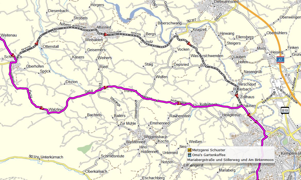

    Ich benutze nun seit 2 Jahren ein ZUMO XT, die Routen dazu werden mit Basecamp gerechnet.
    Das ZUMO hat die Software version 6,50, die Karten haben Stand 2024.10.
    Zur Sicherheit werden die mit Baseamp gerechneten Routen auch noch als Track auf dem Zumo gespeichert, wobei diese Tracks ja inzwischen vom lila Band der aktiven Route leider vollständig überdeckt werden.

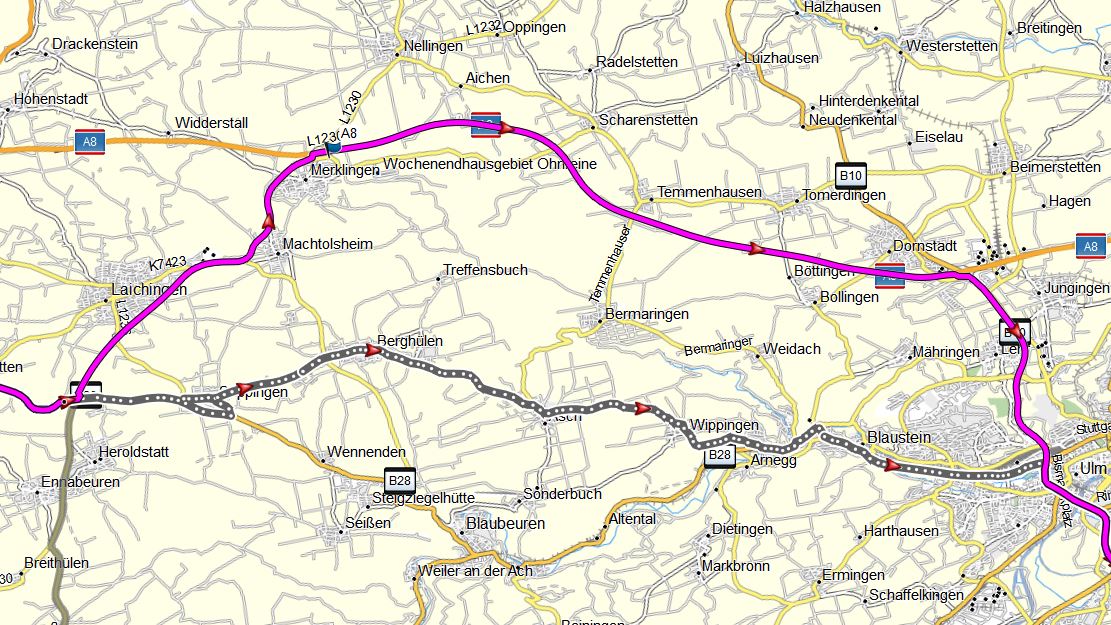

    Fakt ist nun, dass trotz auf dem Garmin abgeschalteter Routenneuberechnung die Route wohl neu berechnet wurde und Teile leider völlig anderst als geplant geroutet wurden. ( siehe beiliegende Bilddateien. -- das Lila Band ist die azf Basecamp gerechnete Route, der " Track" die tatsächlich geroutete Route )
    Beim ZUMO ist das Profil " Motorrad " gewählt, also keine Autobahn, keine Neuberechnung und keine unbefestigten Wege"

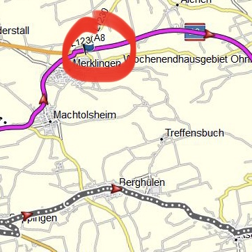

    Kann es daran liegen, dass Teile der Route über eine Autobahn liefen..? Ich meine gesehen zu haben, dass auf der Autobahn eine Neuberechnung lief, bin mir aber nicht sicher. Komisch dabei ist allerdings, dass Routenteile weit ab von der Autobahn nun flasch sind.
    Danke für Eure Ideen :saint:

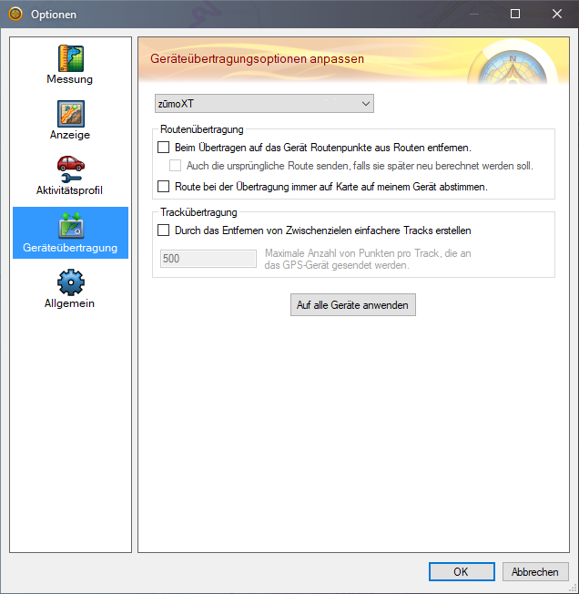

  • Was noch ganz(!) wichtig wäre - wie sind die Einstellungen von Basecamp zur 'Geräteübertragung'? Das ist meist auch ein großer Knackpunkt!
    Menüpunkte: 'Bearbeiten' - 'Optionen' - 'Geräteübertragung'
    Beim Zumo XT (kontrollieren, ob dieser in der Drop-Down-Box angezeigt wird!) sollte idealerweise keine(!) der drei möglichen Optionen angekreuzt sein, sonst sind solche Troubles wie bei Dir definitiv vorprogrammiert...
    Nachtrag - Der mittlere Punkt z.B. ist ganz gefährlich, da nicht ganz selbsterklärend formuliert:
    Wenn der angekreuzt ist, wird bei Aktivieren der Route am Zumo XT immer(!) eine Neuberechnung der Route durchgeführt, egal was irgendwo am Gerät eingestellt ist...

  • Danke, das könnte es gewesen sein.
    Die mittlere Option war aktiviert, warum auch immer.
  • vk-express : Wenn in Basecamp unter Optionen/Geräteübertragung der zweite Punkt (Route bei der Übertragung immer auf Karte auf meinem Gerät abstimmen) angekreuzt war, kann man die Fehlersuche eigentlich schon abschliessen - dann wird ja beim Aktivieren der Route am Gerät immer(!) eine Neuberechnung ausgelöst, egal was eingestellt ist.
    Und das bei einer Neuberechnung am Gerät fast immer was anderes als in Basecamp geplant herauskommt, wissen wir ja leider zur Genüge... :P

  • In deinen Screenshots sind ein Wegpunkt und ShapingPoint in der BC Planung zu sehen, gab es die Punkte wirklich in der Route?
    ... und wenn dem so ist, sollte auch bei einer Neuberechnung diese Punkte enthalten sein. Wenn nicht sondern nur Start u. Ziel dann rechnet das XT neu, wobei "(Route bei der Übertragung immer auf Karte auf meinem Gerät abstimmen)" bei gleichen Karten theoretisch mMn auch zum gleichen Ergebnis führen sollte.
  • Hallo
    Ja, das war wohl das Problem,wie das Häkchen da hingekommen ist, wissen die grünen Männchen.... ich vermute mal ein Update von. Basecamp.
    Vielen Dank für den Hinweis.!!
