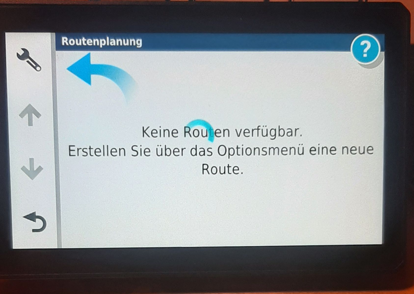

  • Hallo Leute,
    mit meinem Problem hänge ich mich einmal hier dran, da es ganz ähnlich gelagert ist. Seit ein paar Tagen mag der Zumo XT gar keine Routen mehr importieren. Das einfachste war zuvor, diese per BaseCamp mit Kabel rüber zu schrunzen. Routen aus Explore über Drive übermittelt hatten das Gerät schon länger nicht mehr interessiert. Mit Tracks kam er noch klar, die er dann nach einiger Zeit zum Abfahren bereit hielt.
    Aktuell sieht es so aus: Egal wie der Zumo an die Route kommt (siehe oben), hat er sie zum Import in einem Verzeichnis aufgeführt. Gehe ich in die Routenplanung, zeigt er mir sofort mit einem rotierenden Kreis, dass er furchtbar angestrengt nachdenkt.

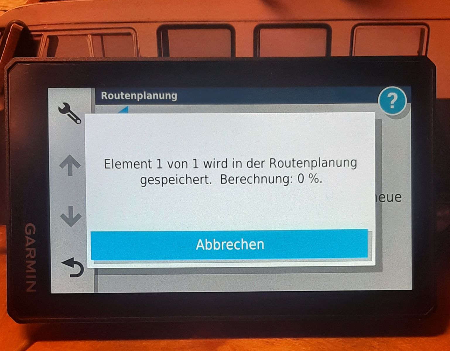

    Dann kann ich über den Schraubenschlüssel zum "Importieren" in die Auswahl. Ich wähle also eine der Routen und bestätige. Danach springt er in die Routenplanung und meint "Element 1 von 1 wird ... gespeichert. Berechnung 0%" dabei bleibt es auch. Kein Fortschritt at all und keine neue Route in der Planung.
    Das hat nichts mit der Qualität der Routen zu tun, da ich das auch mit Routen versucht habe, die Zuvor liefen. Dass der rotierende Kreis gleich zu Beginn der Routenplanung erscheint irritiert mich, da er da eigentlich nix anderes zu tun hat, als seine Aufgaben abzuwarten. Und dann diese Ignoranz bei neuen Aufgaben ... Ich muss sagen, da waren die 60CSx wesentlich aufgeschlossener und haben mich in aller Welt nie im Stich gelassen.
    Hat jemand von Euch eine Idee, wie ich den offensichtlich blockierenden Prozess beenden kann? Vorab gesagt, ich habe im WindowsExplorer alle unter GPX stehenden Daten getillt, Routen, Tracks, alles weg. Der halbe Speiche auf dem Ding ist leer.
    Sollte der Zumo mich weiter ignorieren, bin ich geneigt ihm alles aus dem Gedächtnis zu löschen, also in den Urzustand zu versetzen. Gibt es dafür ein Vorgehen, das jemand kennt?

  • So ein Werksreset wirkt oft Wunder. Verstehen, warum, tut niemand.
    Kannst in den Einstellungen überall links auf den Schraubenschlüssel klicken und Reset bestätigen
    Gruß Andi#87
