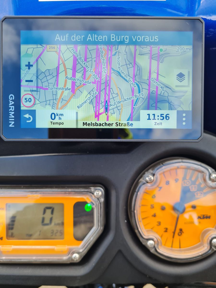

    Beispiel: Ich navigiere von A nach B, vermeide Autobahn, Distanz 113 km. Die selbe Navigation mit Adventurous Routing 4. Stufe ( müsste ja eigentlich deutlich länger sein in der Distanz) Distanz nur 84 km!!!
    Bei beiden Variaten ist eine Streckensichtung nicht möglich da in der totalen unplausible gerade striche angezeigt werden, wie auf dem Foto. Diese werden auch gerne mal zwischendurch angezeigt. Streckensperrungen durch Langzeitbaustellen werden nicht erkannt. Das XT ist mit Garmin Drive verbunden. Jemand ne Idee? Am liebsten würde ich mal ne art Workshop besuchen.....

  • Ich kenne 3 Möglichkeiten wie der XT so ein Schrott produziert.
    1)
    Zusätzliche Karten auf dem XT installiert, z.B. OSM und dann die NTU und die OSM Karten gleichzeitig aktiv im XT
    2)
    Bei der Planung in Basecamp (Mac) sind zweierlei Karten gleichzeitig ausgewählt und beim Import produziert der XT Schrott
    3)
    Verkehrsfunk ist im XT aktiv und wegen einer Umleitung/Sperrung wird die Route neu berechnet. Dabei kam bei mir schon sehr oft genau so eine wilde ZickZackRoute zustande wie auf deinem Bild.
    So wie du es beschreibst Tipp ich in deinem Fall auf Punkt 3)
    Daher wie oben, teste mal mit deaktiviertem Verkehrsfunk
  • Hallo Volker,
    da ich keine weiteren Karten auf dem Gerät installiert habe und auch keine Route mit irgendeinem Programm erarbeitet habe tippe ich tatsächlich auch auf Punkt 3.
    Ich werde probieren und berichten.
    Danke

  • Dieses Problem kommt auch auf anderen Geräten vor. Ich hatte das mal auf meinem alten Montana 6xx und auf dem neuen 700. Das hat nichts mit Verkehrsfunk zu tun. Auf den beiden Geräten gibt es kein Verkehrsfunk. Ich hatte Routen am PC erstellt und aufs Navi übertragen. Irgendein Wegpunkt muss da ein Problem gemacht haben. Lauter gerade Linien. Nachvollziehen kann ich es nicht.
    Wenn ich auf dem Navi selber eine Route mit vielen Wegpunkte erstelle kann es vorkommen das dann eine abenteuerliche Routenführung berechnet wird. Ich wollte mit dem Rad eine ca. 20km lange Strecke mit mehreren Stopps abfahren. Das Navi, trotz richtiger Einstellung, machte 80km daraus.
    Ich schätze mal das alle Garminnavis den gleichen Berechnungsalgorithmus haben und der unter bestimmten Vorraussetzungen ins schleudern kommt.
