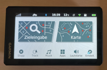

  • Mein XT murmelt auch individuell viele Track-Dateien ins Filesystem.
    Ich behelfe mich damit, dass ich im Startbildschirm den zweiten 'Button' (TRACK) anklicke und die Aufzeichnung starte:
    Wenn ich mit meiner Tour/Ausflug fertig bin, dann stoppe ich dort wieder den Track und kann den anschließend speichern ...
    Ist umständlich, funktioniert aber.

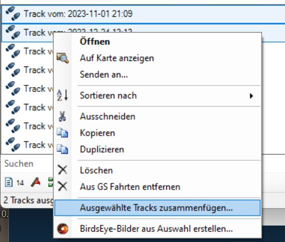

  • Mit dem Garminprogramm "Basecamp" lassen sich die Tracks zusammen legen. Die in Frage kommenden Trackteile selektieren und mit Rechtsklick die Funktion "Ausgewählte Tracks zusammenfügen" auswählen und ausführen.
  • mit Rechtsklick die Funktion "Ausgewählte Tracks zusammenfügen"
    Ich gebe Dir recht, das kann man so machen.

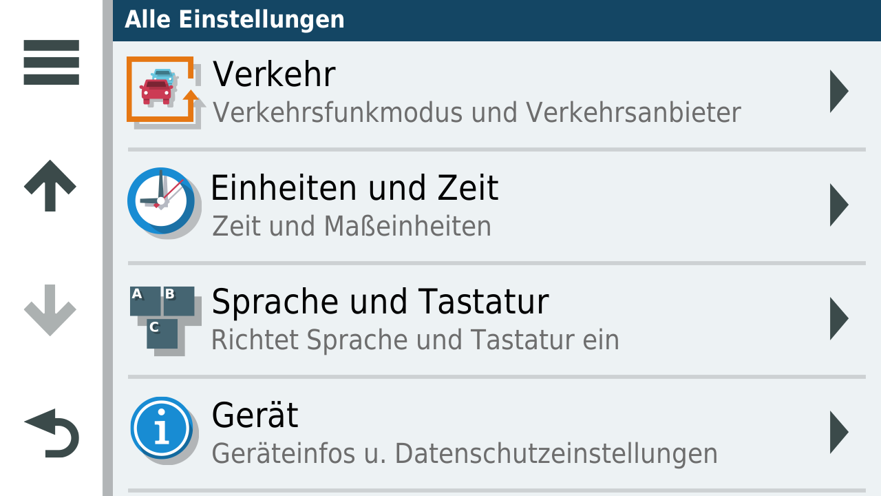

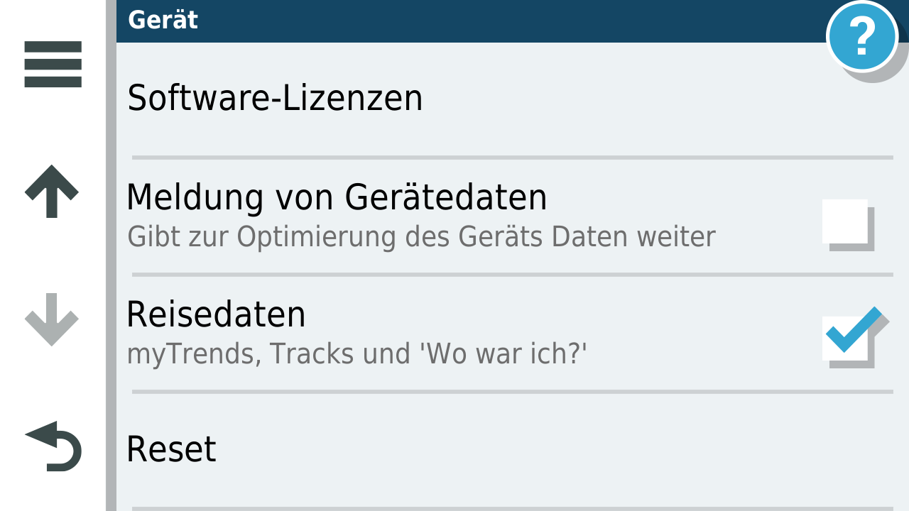

  • Ich mache das bei meinem XT seit Jahren so:
    In den Einstellungen auf "Gerät",
    dann dort "Reisedaten aktivieren:
    So werden generell alle Tracks lückenlos aufgezeichnet und können dann wie oben beschrieben in BaseCamp zusammengefügt werden.
    Anschließend lösche ich dann aus dem XT die Tracks.
  • dann dort "Reisedaten aktivieren:
    Danke, ich habe dort nachgesehen, der Haken ist/war hier schon gesetzt.
    Es wird bei mir auch aufgezeichnet, aber über eine Fahrt erhalte ich mehrere Track-Files, die nicht unbedingt zusammenhängend die Fahrt darstellen.

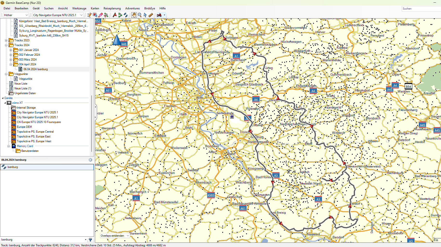

  • Seit Basecamp mache ich es genau so wie NCX es beschrieben hat und hatte bisher nie Lücken.
    Unter Mapsource war es etwas umständlicher. Da habe ich die Tracks händisch zusammengefügt.
    DaVinci
    Zumo 550, Zumo 590 + 595, Zumo XT
  • Das Markieren der Tracks und "zusammenfügen" funktioniert in MS genauso wie in BC.... ;)
