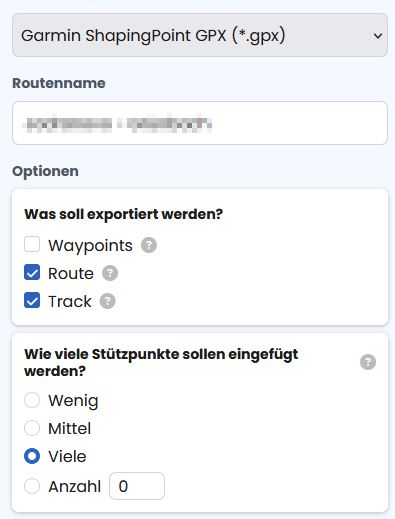

    Vorab: Ich habe die Tour mit Kurviger geplant und wie hier beschrieben exportiert (Stützpunkte: viele).

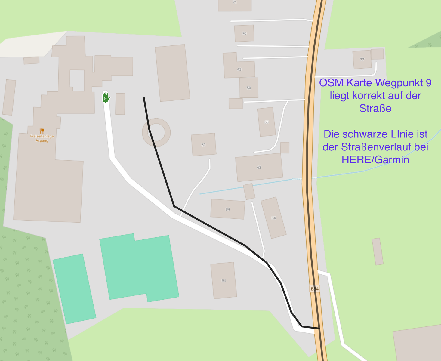

    du hast eine Route mit Kurviger und dem dortigen Kartenmaterial geplant und an dein XT übertragen?
    Das XT bemüht sich jetzt nach Kräften mit den vielen Punkten die du übertragen hast eine Route auf SEINEM Kartenmaterial mit seinen Einstellungen zu berechnen.
    Nicht alle deine übertragenen Punkt liegen auf den Straßen/Wegen die Garmin mitgegeben hat, wie soll jetzt das XT damit umgehen....

  • Die Tracks aus Kurviger haben eine hohe Trackpunktdichte. Es könnte also sein, das das Limit in deinem Track überschritten wurde und das ZumoXT deshalb streikt.
    Wie Manfred schon in seinem Posting #2 angemerkt hatte, ist das Kartenmaterial von Garmin (HERE) und Kurviger (OSM) nicht identisch. Es kommt also vor, das die Straßen und Wege nicht deckungsgleich sind. Meistens passt es, aber halt nicht immer.
    Deshalb ist es keine gute Idee den Track und die Route aus Kurviger unbesehen ins ZumoXT zu übertragen. Das Ergebnis hast du ja erlebt. 😕
    Deshalb BaseCamp installieren und anschließend mittels GarminExpress die gleichen CityNavigator Karten auch auf dem PC/Mac installieren.
    Dann die GPX Datei aus Kurviger in BC importieren und alles sorgfältig kontrollieren. Bei dem mit importierten Track mittels der Filterfunktion de Anzahl der Trackpunkte reduzieren.
    Wenn alles passt und die Routenpunkte exakt auf der Straße liegen, erst dann Route + Track zum ZumuXT übertragen.
    Alternativ kannst du auch in BC eine neue Route über den importierten Track legen und von BaseCamp dann aus der neuen Route einen Track erstellen lassen. Anschließend mit de richtigen Einstellungen Route und Track ans ZumoXT senden.

    Nochmals zusammenfassend: Ich verwende BaseCamp nicht, weil es nur am PC läuft und somit Plattform abhängig und für mich unterwegs deshalb nicht zu brauchen ist. Android Handy / Tablet habe ich bei mir, aber keinen Windows-Rechner.
    Nochmal der genaue Ablauf:
    Ich habe am Tablet unter Kurvier geplant. Dabei kam eine Route von 499km und 7:59h heraus.
    Die Route habe ich dann exportiert:
    und durch "Teilen" über Drive an das XT gesendet. Am XT die Route geladen und gestartet.
    Auf Kurviger und Garmin: Mautstraße, Fähren und Schnellstraßen vermeiden. Im XT zusätzlich noch Vignette auf "nachfragen" gestellt.
