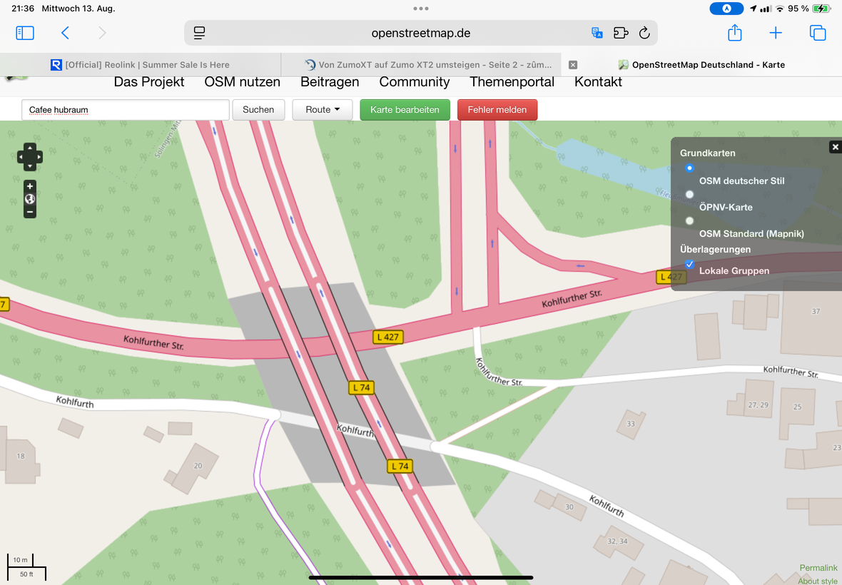

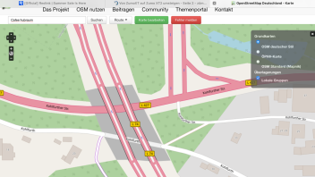

  • Zu:
    "... Warum und vor allem wie sollte das die Route zerstören? Es wird maximal eine (kurze) Route zum gewählten Punkt ('Start' oder 'Nächster Zugang') berechnet und wenn man auf die Route 'stößt', geht's ganz normal weiter!? ... "
    Tja,
    weil es da vielleicht einen Bug oder anders ausgedrückt, schwer nachvollziehbare "Features" im XT 2 gibt ;)
    Also, genau so wie es weiter oben schon geschrieben stand, kann es durchaus passieren, dass Routen zerstört werden, wenn man beim "Nächsten Zugang" einsteigen will.
    Und zerstören heißt in solch einem Fall z. B., dass das XT2 dann mit einer Routenführung direkt zum nächsten Ziel oder nächsten Zwischenziel loslegt und alle "Shapung points" dazwischen verwirft.
    Die tatsächliche Ursache für solch Verhalten ist derzeit meines Wissens noch nirgend bekannt, doch denkbare bzw. bis dato ermittelte Faktoren, welche zum genannten "Feature" führen können, sind u. A. folgende:
    • Extern geplante Routen mit:
      • Shaping Points, die zu Kehrtwenden führen
      • Shaping Points, die "ungünstig" auf Kreuzungen platziert wurden.
    Zu:
    " ... Das einzige, was Probleme machen könnte, ist, ..."
    Hier mal ein passendes Zitat: "Wahres Wissen ist zu wissen was man nicht weiß" 8)
