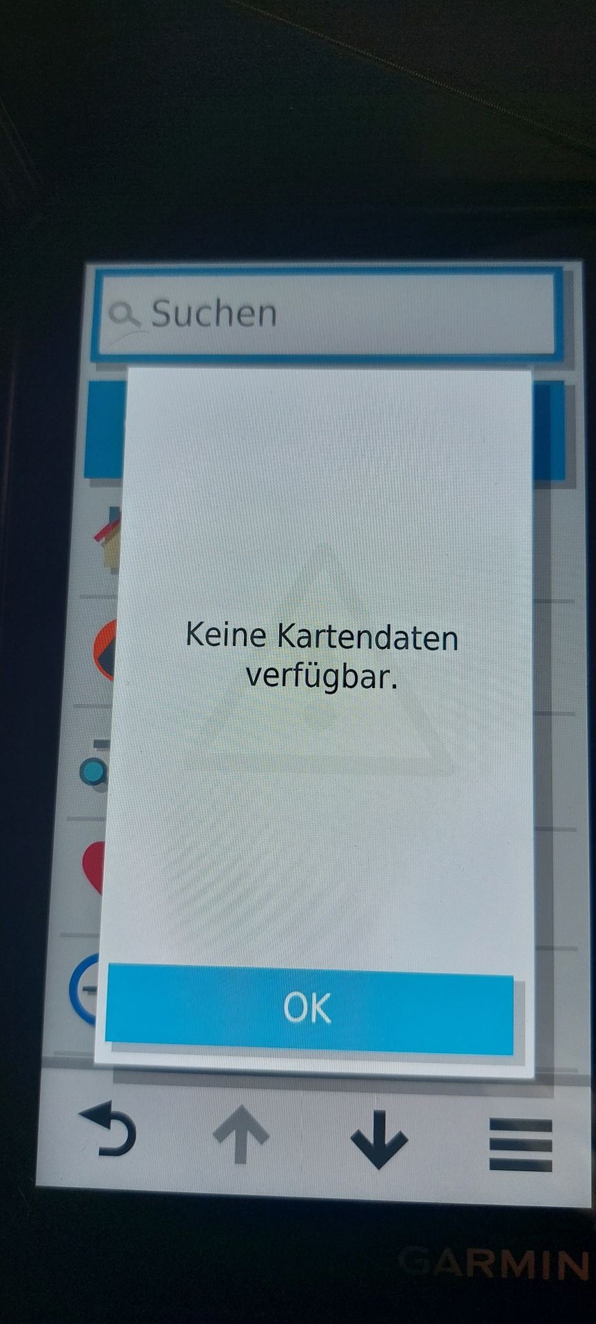

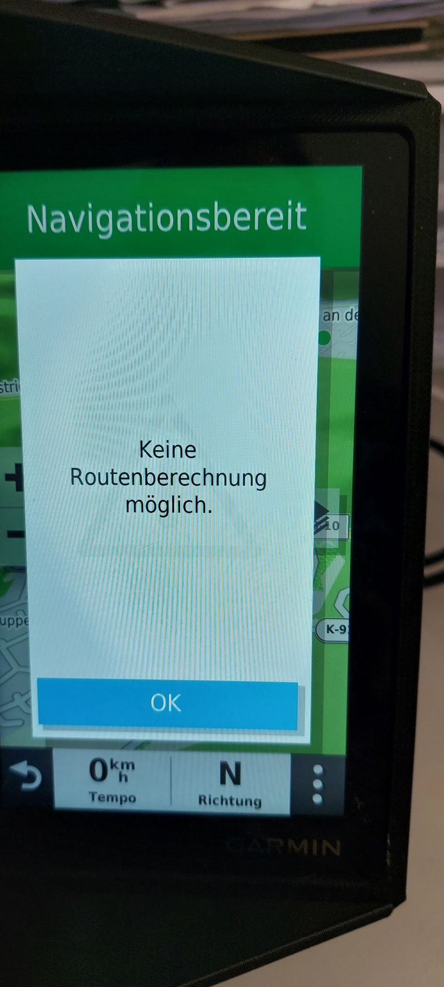

Problem mit Ziel Eingabe oder Routenberechnung
  • habr jetzt auch diese 26.19 installiert nix überhaupt unverändert ich denke das Gerät ist defekt ich brauch professionelle Hilfe die von Support sind auch nicht sehr hilfreich 🙈😡

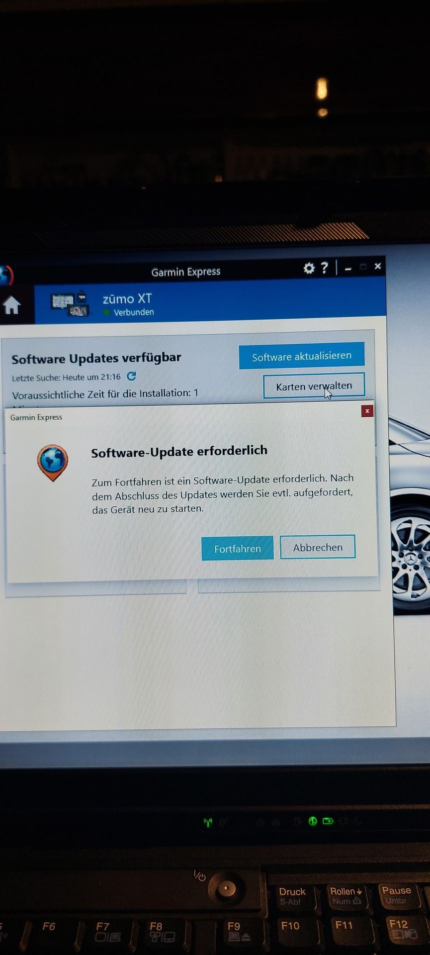

  • Das wurde mir was vom Suppert geschickt. Das Problem scheint der Windows 10 PC zu sein , was mir auffällt ist das ich nicht als nicht Administrator die Ausführungen mit Express ausführen sondern meine Frau , der Administrator an dieser PC .
    https://support.garmin.com/de-…ULxHR2T6&productID=168768
    Da kommt es wohl zu einem Problem mit den Rechten. Daher als Administrator in Windows 10 einloggen. Das XT anschließen. Garmin Express starten. Dann wie bei #19 die Karten auswählen und installieren. Denke, dann sollte es wohl funktionieren.

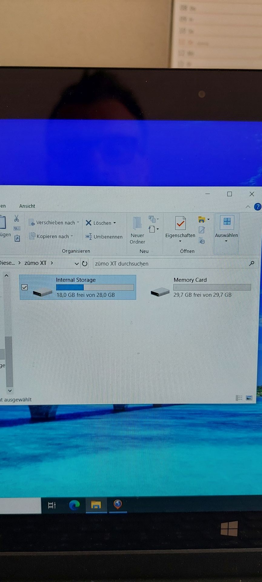

  • Ich drehe durch 🙈was mache ich nich falsch. Das gibt es nicht .Ich möchte wissen mir wieviel Megabyte ist der interne Speicher belegt wenn alle Original Karten mit all den anderen Programmen .Bei mir sind es 18 Megabyte.

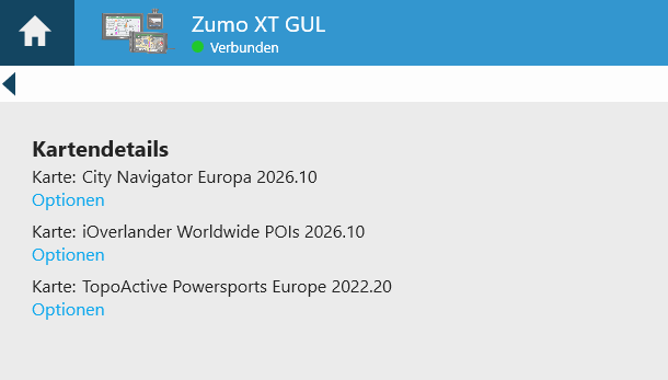

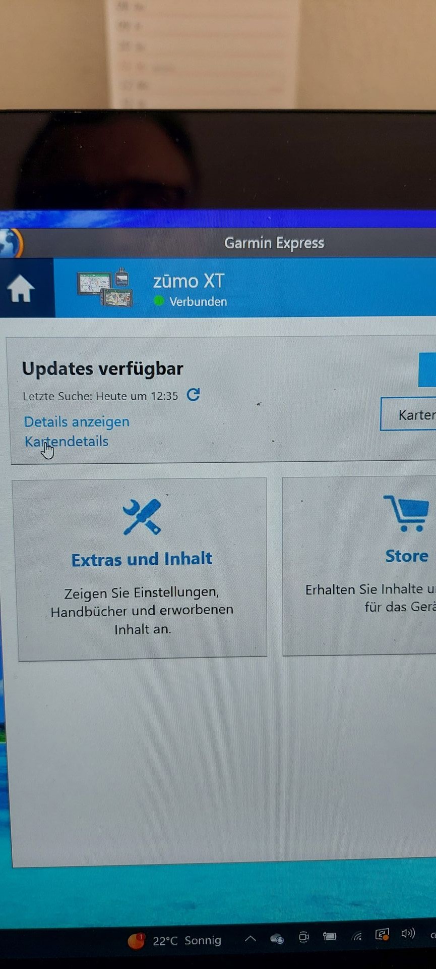

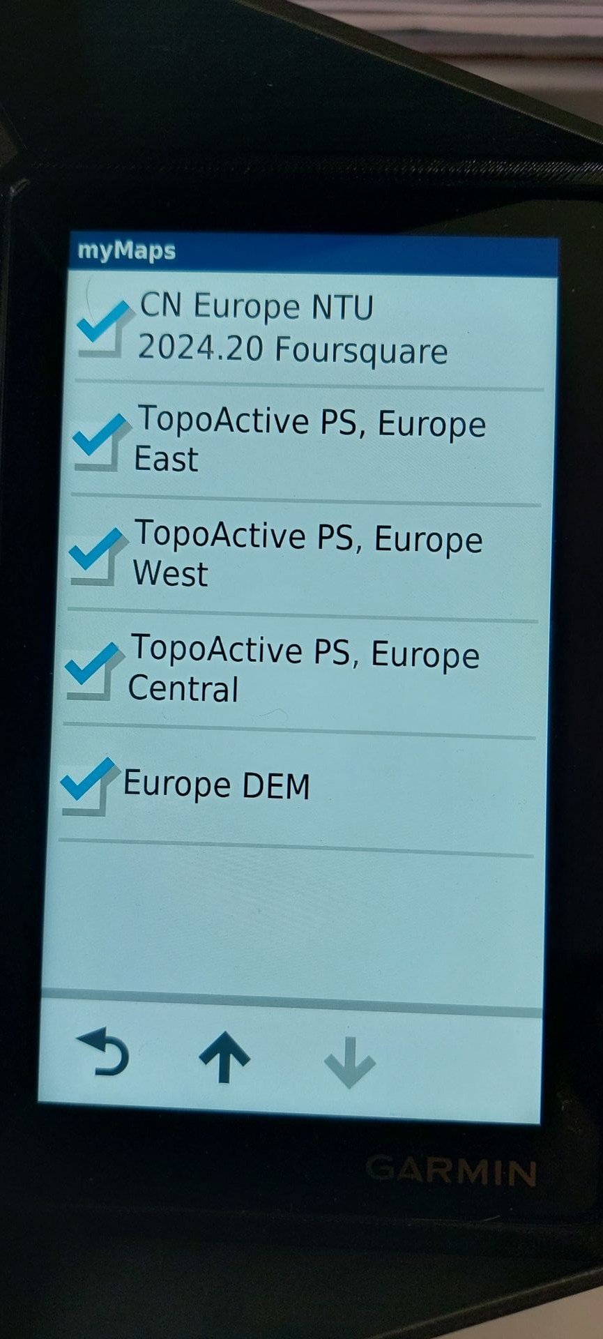

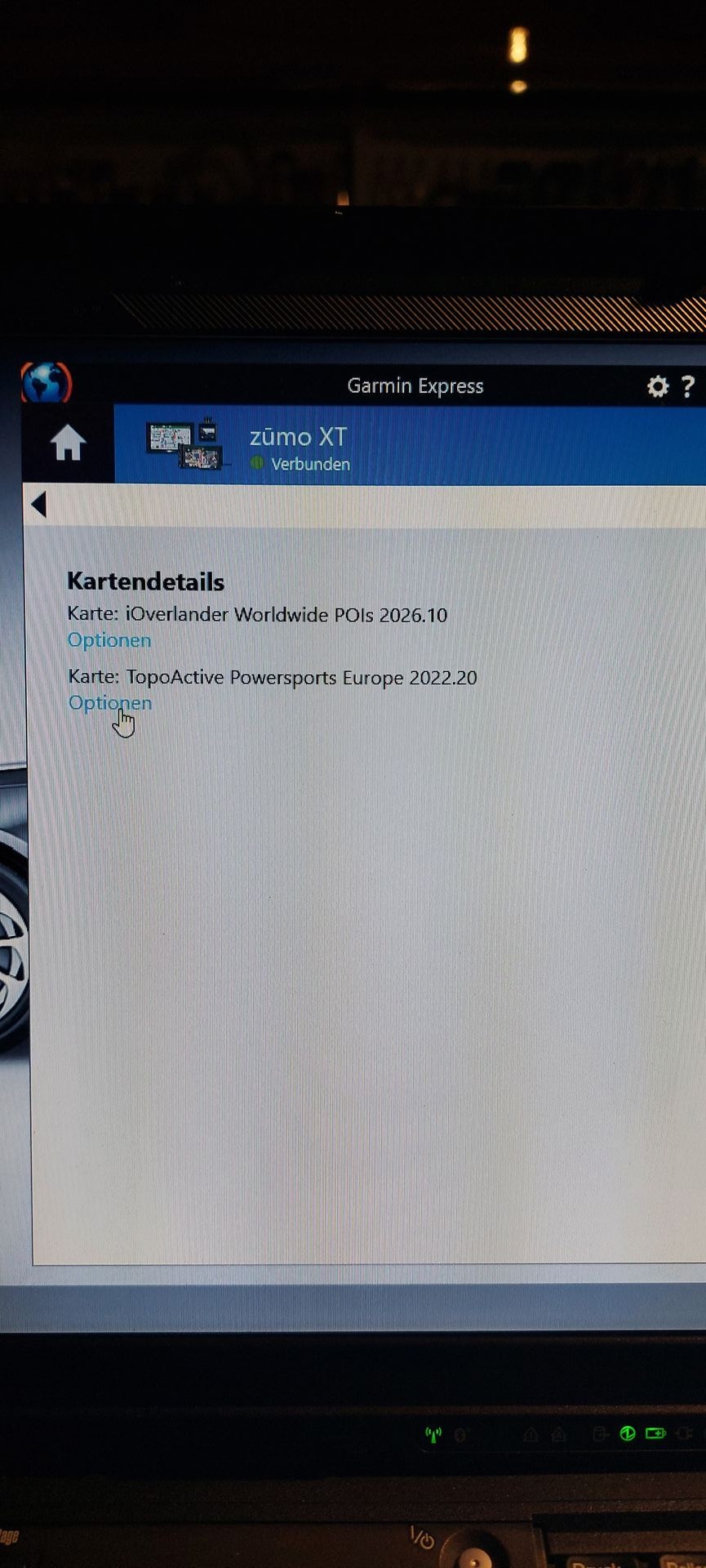

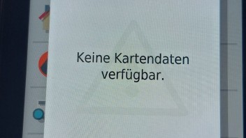

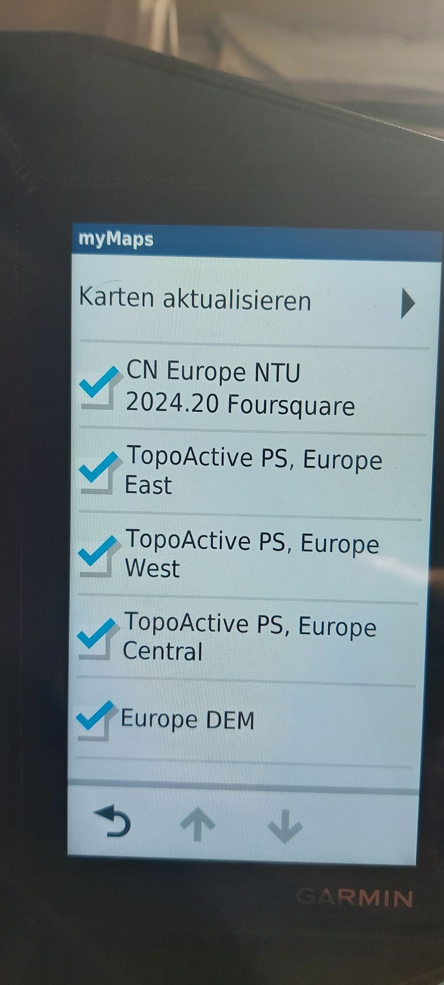

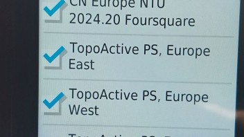

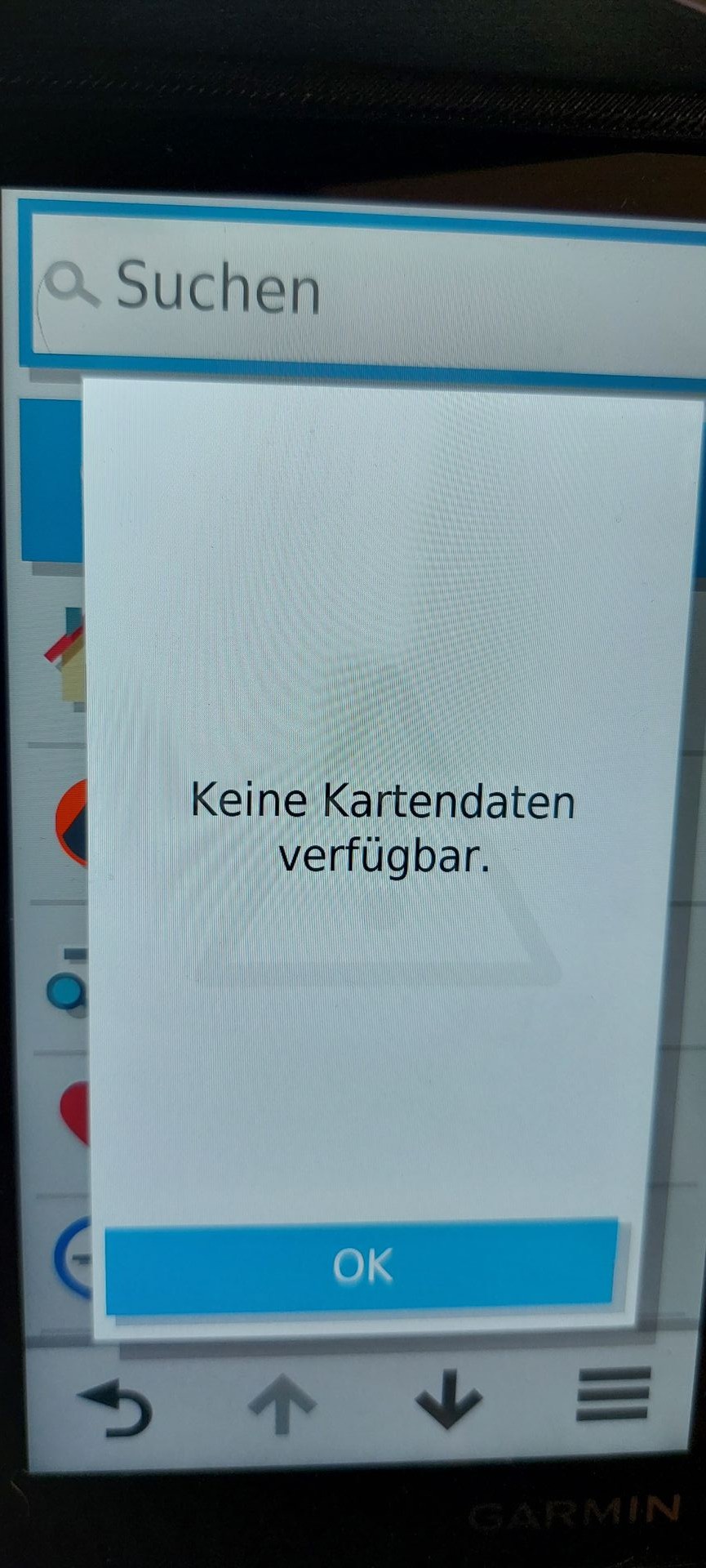

  • Ich befürchte, Du wirfst einiges durcheinander und verwechselt MB mit GB. Dein interner Speicher ist mit 10 GB belegt, gemäß dem Screenshot vom post13. Wenn von 28 GB 18 frei sind sind logischerweise 10 GB belegt. Dann hast Du wohl post 14 nicht gelesen oder verstanden. Dort wurde Dir schon erklärt, dass die auf dem Navi befindliche Karte Topo Active PS nicht routungfähig ist. Auch nach dem erneuten Installieren zeigt Dein Screenshot, dass Du immer noch nur die TopoActive PS drauf hast. Du brauchst aber die City Navigator, idealerweise in Version 2026_10. Wird Dir in GarminExpress diese denn nicht angeboten ? Dein Screenshot in post 19 ist so dämmlich aufgenommen, dass man nicht erkennen kann, welche Karten Dir angeboten werden. Kläre das erstmal.
    Und diese Downloads der Karten haben mit den Kartenthemen prinzipiell nichts zu tun. Das würde auch komplett ohne Themes funktionieren, wenn denn die CityNavigator überhaupt vorhanden ist. Da immerhin 10 GB im Hauptspeicher belegt sind, solltest Du mal recherchieren, welche Datein diese 10 GB belegen, also ich meine wie heisen diese Dateien ? Der Dateinamen hat mit dem Kartennamen nichts zu tun. Gut möglich, dass der Dateinamen nur aus nicht sinnvoll lesebaren Zeichen besteht, muss es aber nicht. Dazu das Navi an den PC und im Explorer die Ordner durchsuchen nach Dateien die größer 1 GB sind. 1 GB sind 1024 MIB, oder vereinfacht 1000 MB. Die von Dir genannten 18 MB sind lächerlich wenig. Vermute aber, Du hast Dich mit der Zahl nur vertan. Ich kenne die Dateigöße der Topo Active PS nicht aus dem Kopf, aber so ungefähr könnte es hinkommen, das es die TopoActive PS ist. Die Dateinamen könnten da Klarheit bringen. Dann fehlt definitiv die CityNavigator !
  • Das wird aber so nicht funktionieren, da der Threat-Ersteller ja leider überhaupt keine Ahnung von der Struktur des Zumo XT hat und die Karten in einem versteckten(!) Verzeichnis liegen, das erst (für einen Anfänger doch relativ kompliziert) zur Anzeige freigeschalten werden muss!
    63lapin - wie schon einige vorher gesagt haben - Dir fehlen (noch immer) die richtigen Karten! Die TopoActive-Karten sind für 'normale' Strassen-Fahrer eigentlich komplett uninteressant, was Du brauchst, sind die City Navigator Europa Karten - ohne diese gibts keine Navigation und auch keine Adressen-Suche

    Wie schön öfter geschrieben fehlen auf deinem Zumo die City Navigator Europa Karten.
    Ich fürchte Garmin Express bietet daher auch kein Update der fehlenden City Navigator Karten an, sondern nur ein Update der installierten Top-Karten und POIs.

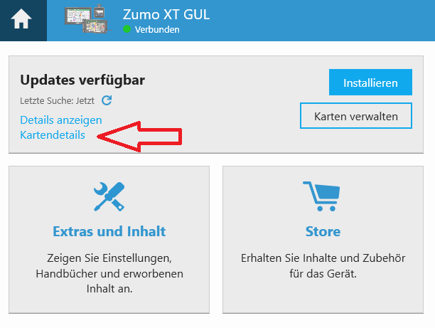

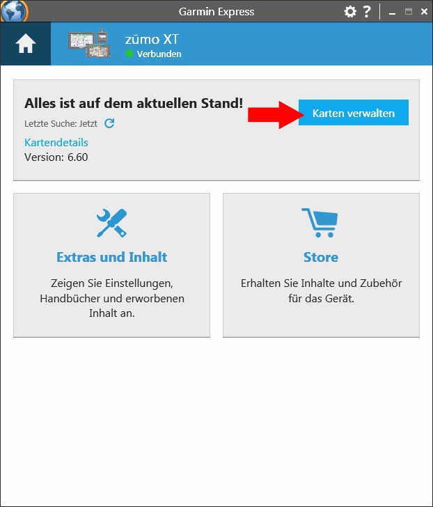

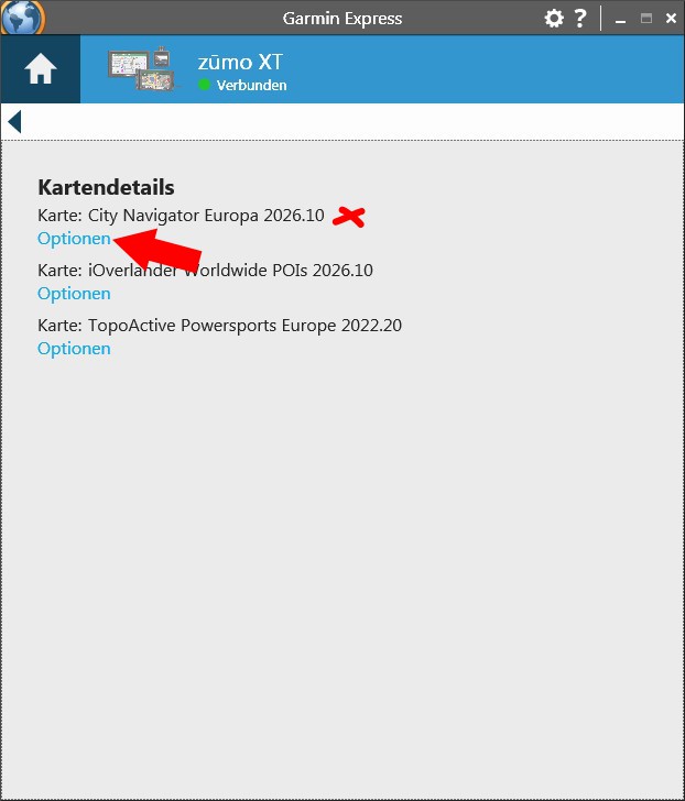

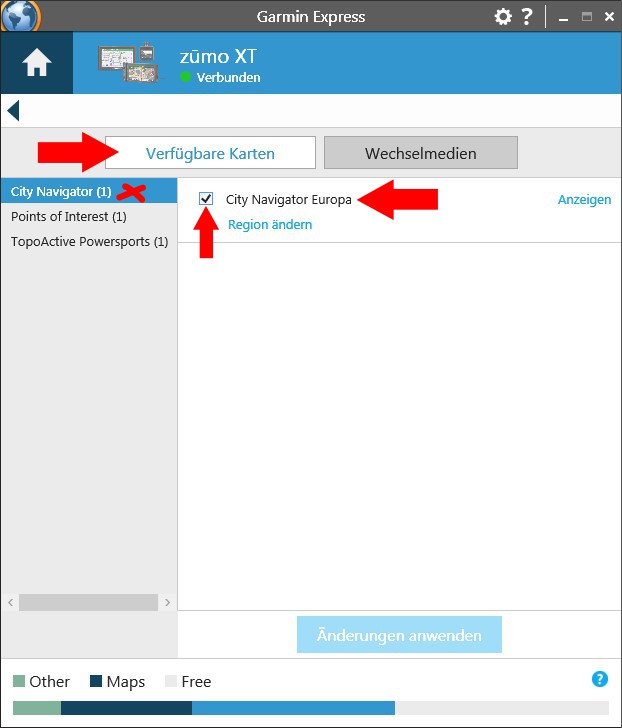

    Stöpsel deinen Zumo an PC an, starte Garmin Express, klicke auf "Karten verwalten"
    Dann sollte bei "Verfügbare Karten" City Navigator auftauchen. Im Idealfall fehlt bei dir da nur das Häkchen vor "Citiy Navigator Europa". Sollte das Häkchen fehlen, dann dieses setzten und unten auf "Änderung anwenden" klicken.
    Dann wieder zurück auf Startbildschirm Garmin Express und schauen ob jetzt die Karten "Citiy Navigator 2026.10" zur installation angeboten werden, oder immer noch nur die TopoActiv und die POIs.
    Sollten die Citiy Navigator Karten immer noch nicht zum Update/Installation angeboten werden, dann bei Garmin anrufen, oder Garmin-Chat und denen erklären dass vom Vorbesitzer offensichtlich die Citiy Navigator Karten gelöscht wurden und Dir erklären lassen man diese wieder installiert.

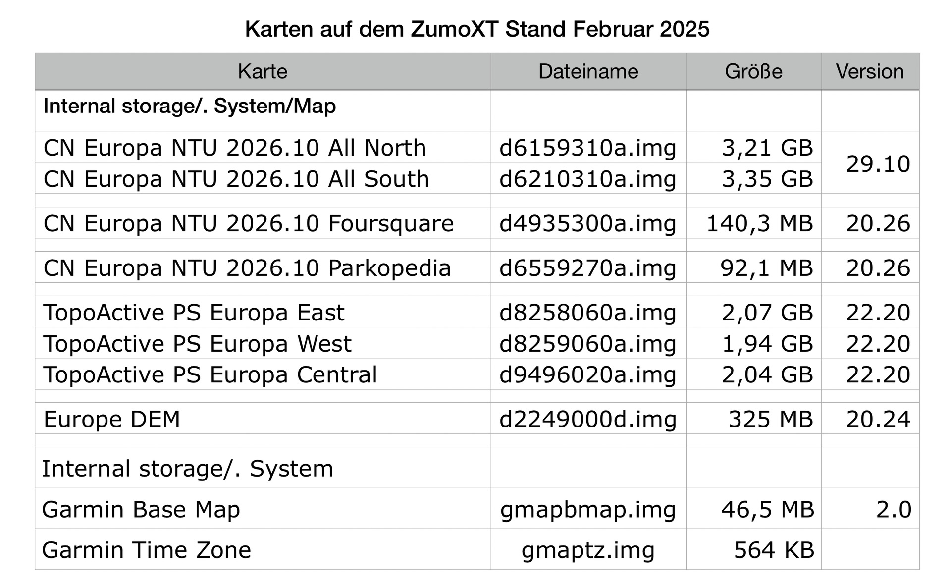

    63lapin - hier noch einmal eine Zusammenstellung der Karten, die aktuell Stand jetzt am Zumo XT zu finden sein sollten, der User Reinhard#32 führt da immer eine aktuelle Liste mit genauen Dateinamen und der Position, wo sie am Gerät gespeichert sind:
    und noch ein paar Worte von mir zur Erklärung der Karten, welche man braucht und welche man deaktivieren kann (löschen würde ich persönlich gar nix, wenn man nicht wirklich genau weiß', was man tut):
