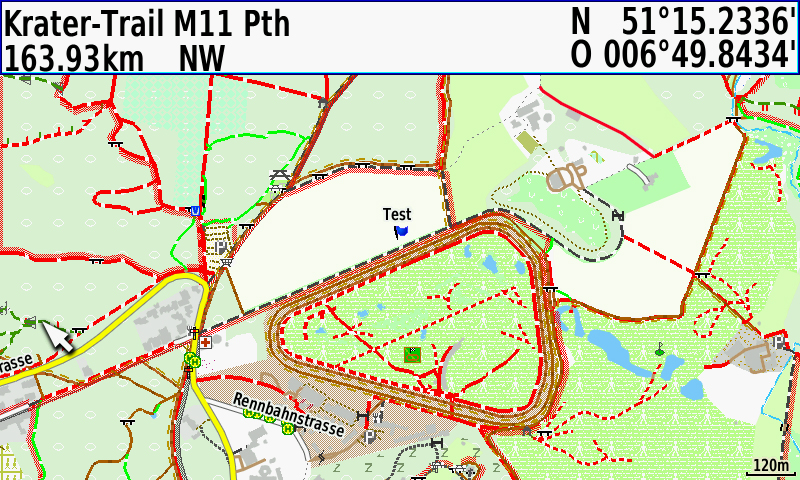

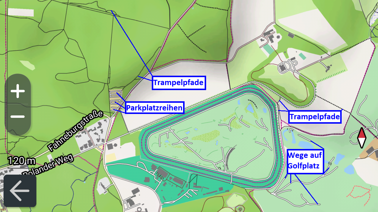

    Wie auch immer habe ich hier mal einen Vergleich und orientierte mich dabei an dem Demo Ausschnitt der Freizeitkarte Homepage.
    https://www.freizeitkarte-osm.de/garmin/images/Route-Dom-Zoo.jpg
    den Ausschnitt habe ich mal auch (grob) in BC gewählt
    dann den selben Ausschnitt auf dem Navi Navi
    und ganz ehrlich, soweit sieht das für mich auf den ersten Blick erstmal nahezu vergleichbar aus.
    Vergleiche doch mal in den technischen Daten die Pixelzahl, Zumo nur 1280x720 Pixel, zu Deinem Smartphone, das erklärt wahrscheinlich alles.

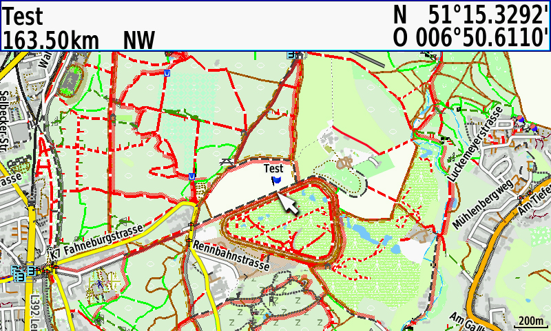

  • Beim XT muss man verdammt stark reinzommen damit er die Details anzeigt um die es ihm vermutlich geht, stellenweise fehlt ihm auch die Darstellung. Ein und die selbe OSM.img Datei sieht bei mir auf einem GPSMAP anders aus als auf dem XT ... das was ich im GPSMAP noch beim 120m Maßstab erkennen muss ich beim XT schon zwei weiter runter auf 50m Maßstab.
    Für Offroad ist das XT meines Erachtens nicht die beste wahl (aber ausreichend für mich) - da sind GPSMAP und Montana sicherlich besser geeignet
