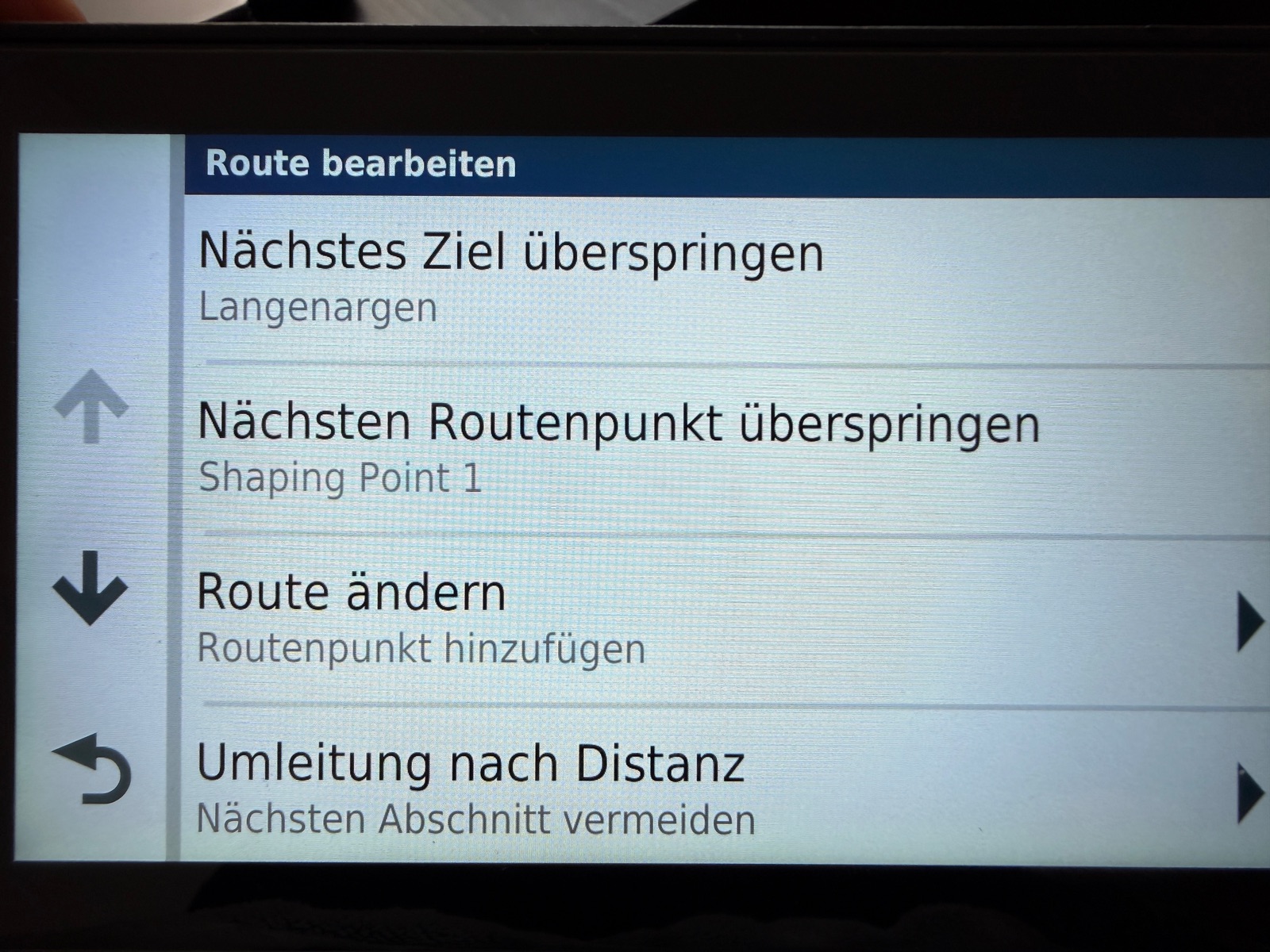

  • Hallo Forum,
    ich navigiere seit Urzeiten mit einem Garmin Zumo. Bisher hatte ich immer nur Via-Points bei meiner Planung genutzt, um mit der Funktion Skip-Waypoint ein eindeutiges nächstes Zwischenziel (als Via-Point) zu erhalten.
    Um bei längeren Strecken, die mehr als die erlaubten 29 Via-Points enthalten, meine gewünschte Strecke zu planen, nutze ich jetzt auch Sharpingpoints. So weit, so gut.
    Leider bekomme ich bei gemischten Routen (Via-Points und Sharpingpoints) immer wieder Probleme, wenn ich einen Via-Point mit ‚Skip-Waypoint‘ auf der Kartenoberfläche überspringen möchte. Auch mit dem Weg über ‚Routen ändern‘ und ‚nächstes Ziel überspringen‘ habe ich dasselbe Problem. Hier kann ich das Verhalten nicht nachvollziehen.
    Meiner Meinung nach will das Gerät dann immer noch zu einem Sharpingpoint vor den bereits gelöschten Via-Points zurückkehren. Ich erwarte aber (und das wird in den Beschreibungen auch so kommuniziert), dass alle Sharpingpoints bis zum nächsten Via-Point ignoriert werden.

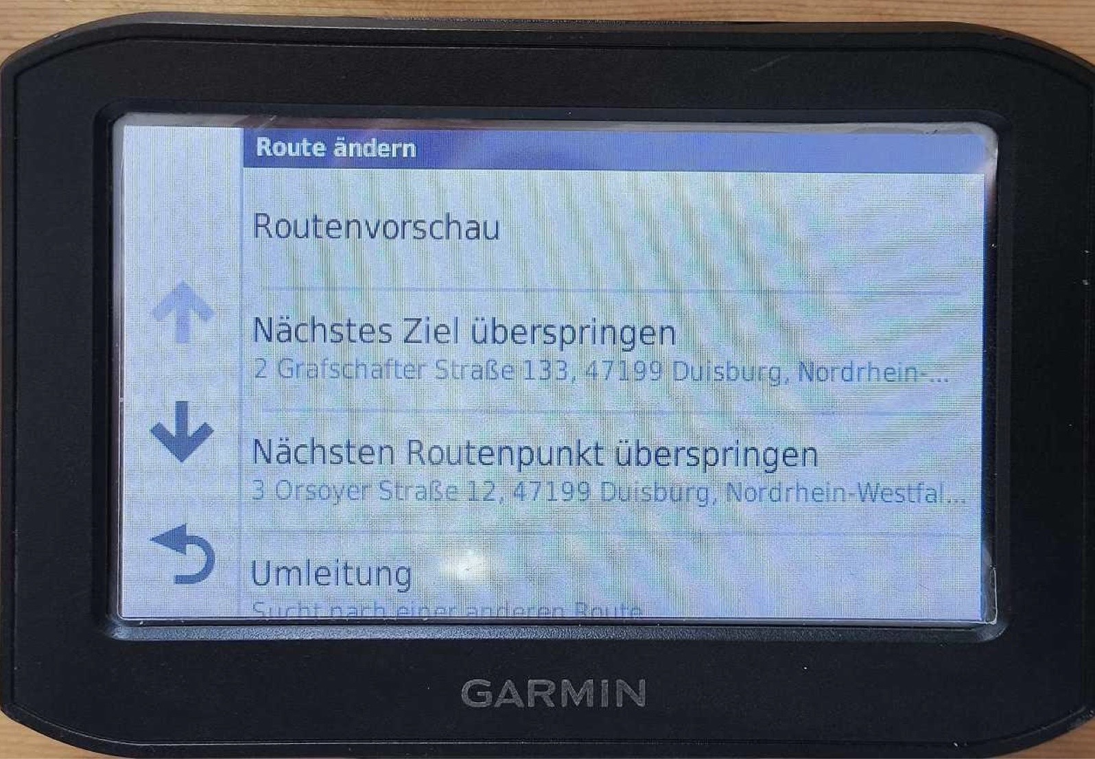

    Dazu kommt, dass ich unter dem Menüpunkt ‚Route ändern‘ jeweils einen Unterpunkt für ‚nächstes Ziel überspringen‘ (Via-Point) und ‚nächsten Routenpunkt überspringen‘ (Sharpingpoint) angeboten bekomme.
    Wenn ich dann die Option ‚nächstes Ziel überspringen‘ auswähle, erwarte ich (wie oben beschrieben), dass ich direkt zum nächsten aktiven Via-Point navigiert werde.
    Frage 1: Ist diese Annahme richtig?
    Ich habe dazu mal ein Beispiel vorbereitet (siehe pfd im Anhang):
    Frage 2: Ist das von mir dokumentierte Verhalten auch bei andern Zumo 396 nachvollziehbar?
    Frage 3: Ist das Verhalten so gewollt?
    Frage 4: Kann ich durch eine Änderung der Einstellung das Verhalten abstellen?
    Vielen Dank im Voraus für eine klarstellende Antwort
    Martin

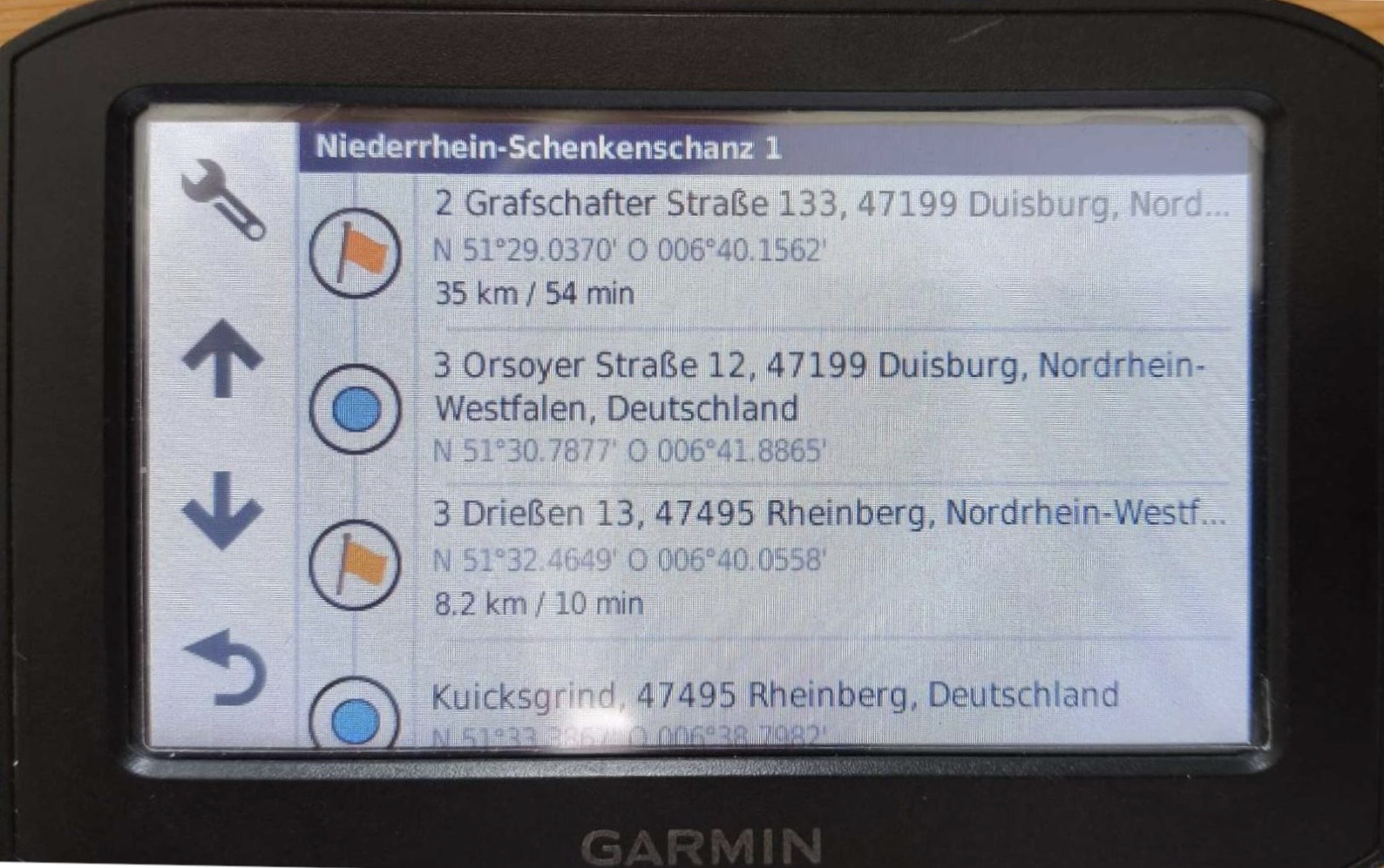

    mvharry Da kommen doch ein paar Definitionen durcheinander.
    Ein ViaPoint ist per Definition ein Punkt MIT Alarm = ein Zwischenziel!
    Ein ShapingPoint ist ein Punkt Ohne Alarm, also KEIN Zwischenziel, ist ein (normaler) Routenpunkt.
    „2 Grafschafter Straße 133, 47199 Duisburg“ ist ein Zwischenziel (Flagge, mit Alarm)
    „3 Orsoyer Straße 12, 47199 Duisburg“
    Ist ein Routenpunkt (ohne Alarm)

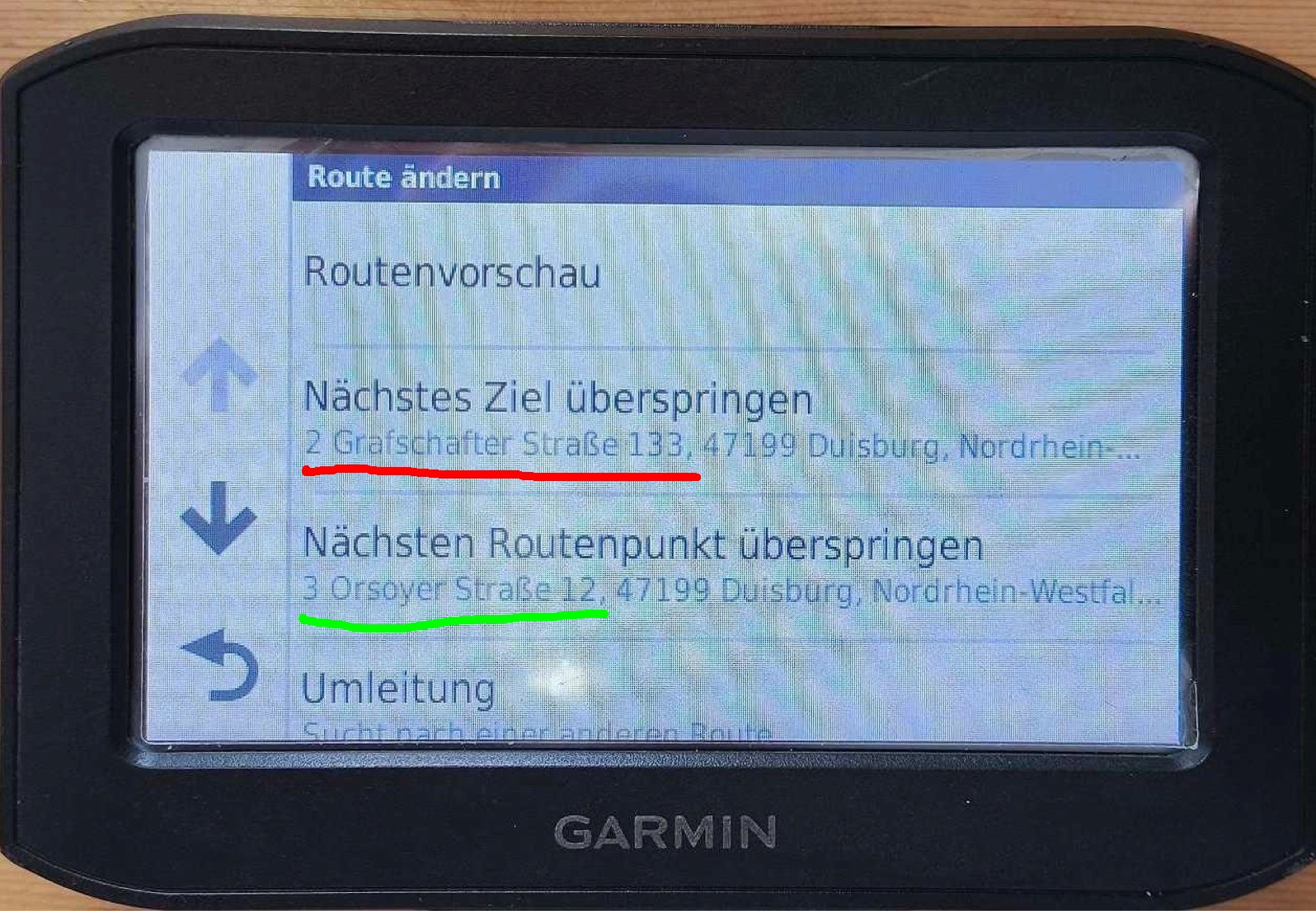

    Der Fredersteller auch - er hat es ja erfolgreich und mit voller Absicht geschafft eine Route mit Zwischenziele und Shapingpoints zu planen - siehe die PDF die angehängt war!!!
    Es geht um's skippen/überspringen von Zwischenzielen und Shapingpoints
    Zitat von mvharry
    ..Wenn du diese Punkte als ohne Alarm setzt hast du im Navi nur Start und Zielpunkt. Somit kannst du keinen Punkt überspringen. Wenn du jedoch alle oder einige mit Alarm setzt kannst du diese Überspringen...
    Kannst du das belegen ?
    Ich behaupte der 396 kann sehr wohl ShapingPoints überspringen.
    Hast Du meinen Post und den vom Fredersteller überhaupt gelesen?
    Route vom Fredersteller :
    dort gibt es
    Zwischenziel: "2 Grafschafter Straße 133"
    ShapingPoint: "3 Orsoyer Straße 12"

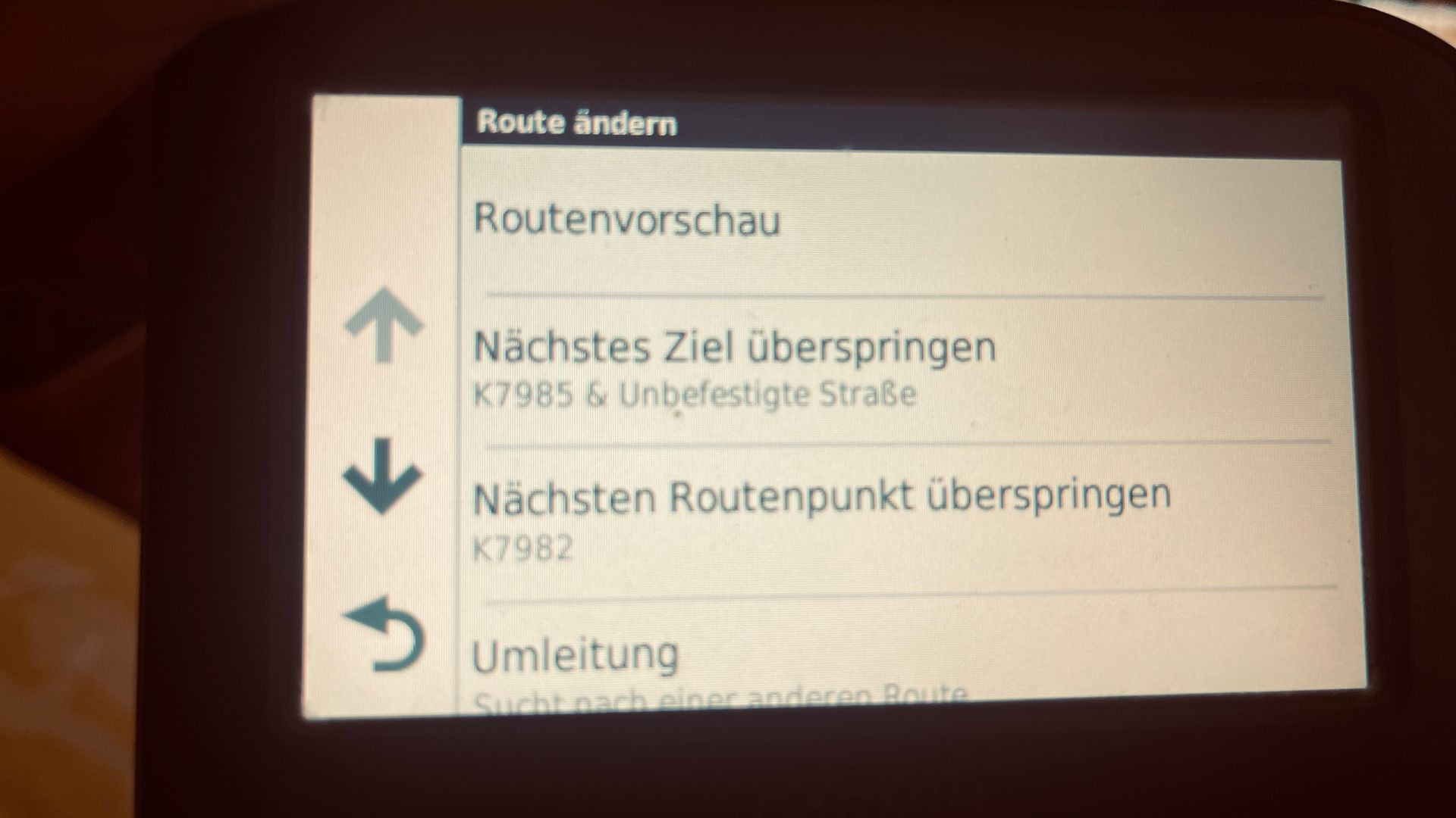

    wie man hier sieht bietet der Zumo 396 an das Zwischenziel (nächstes Ziel) UND den ShapingPoint (Routenpunkt) zu überspringen!

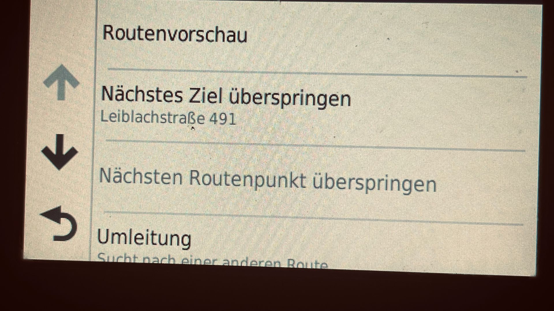

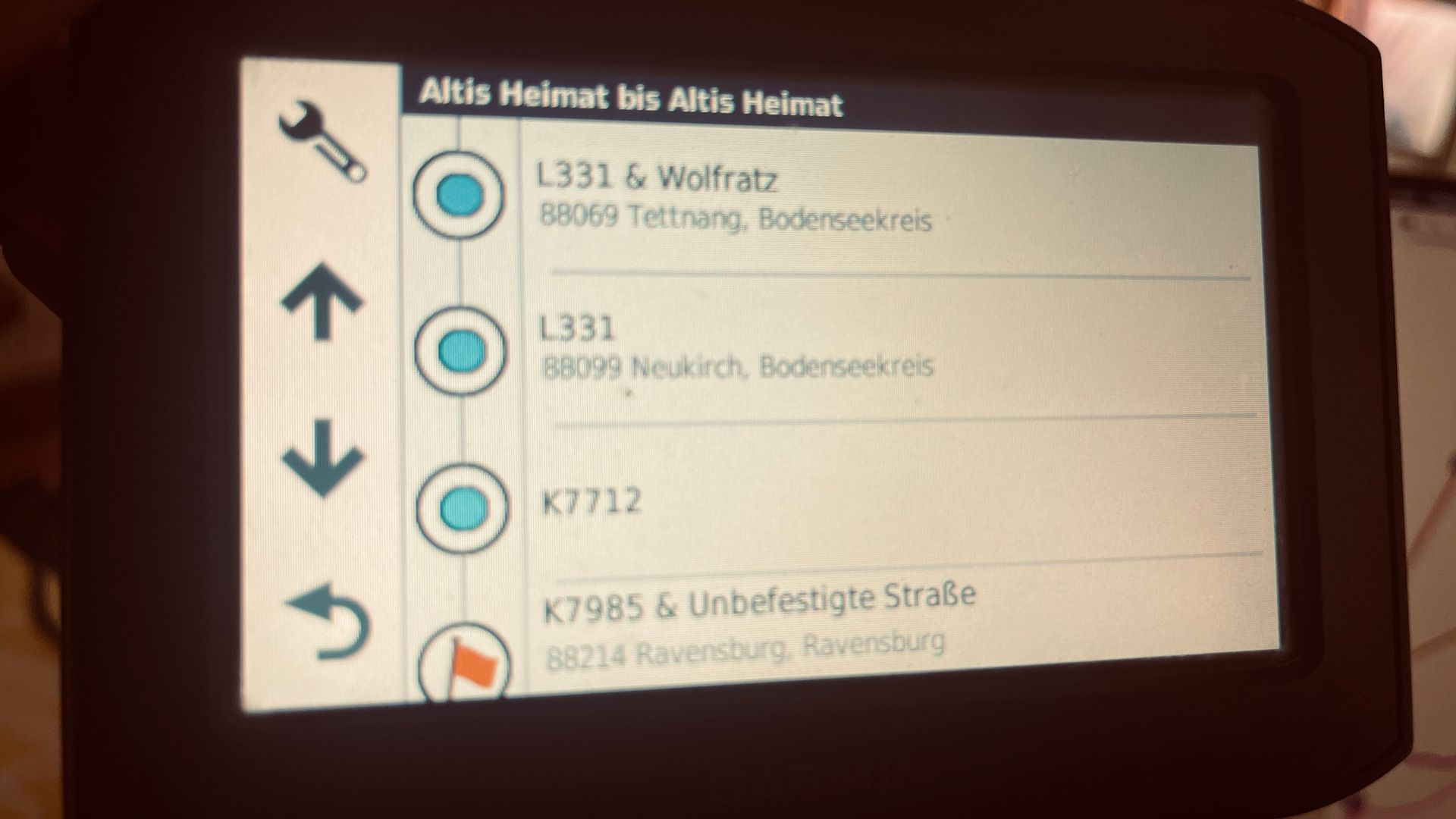

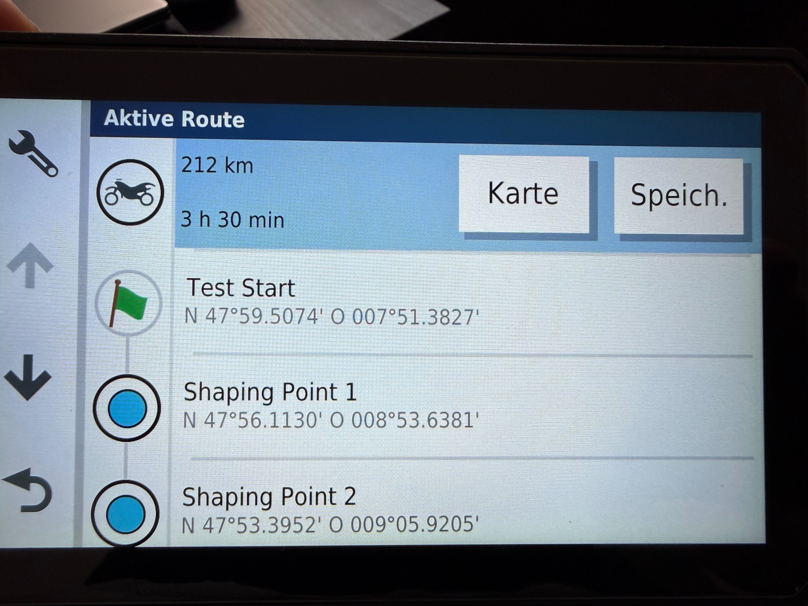

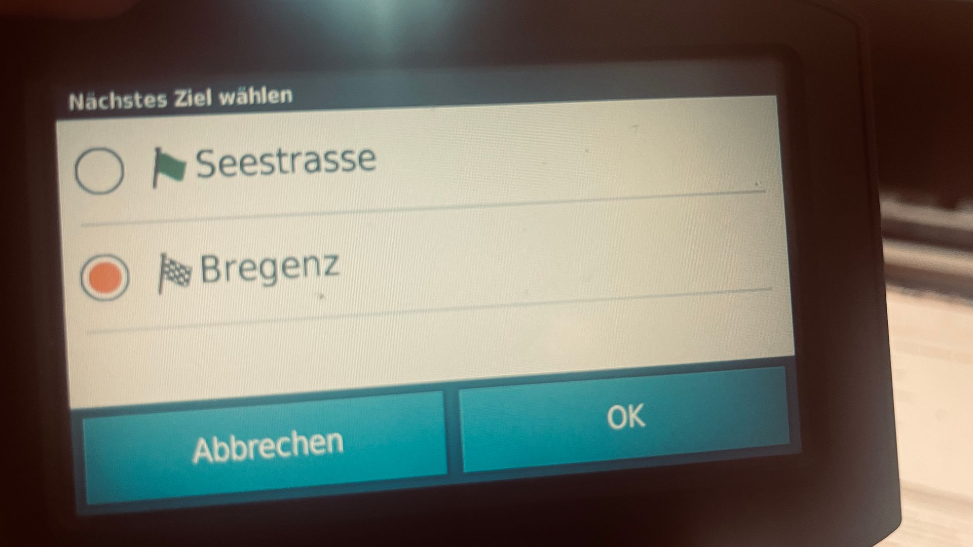

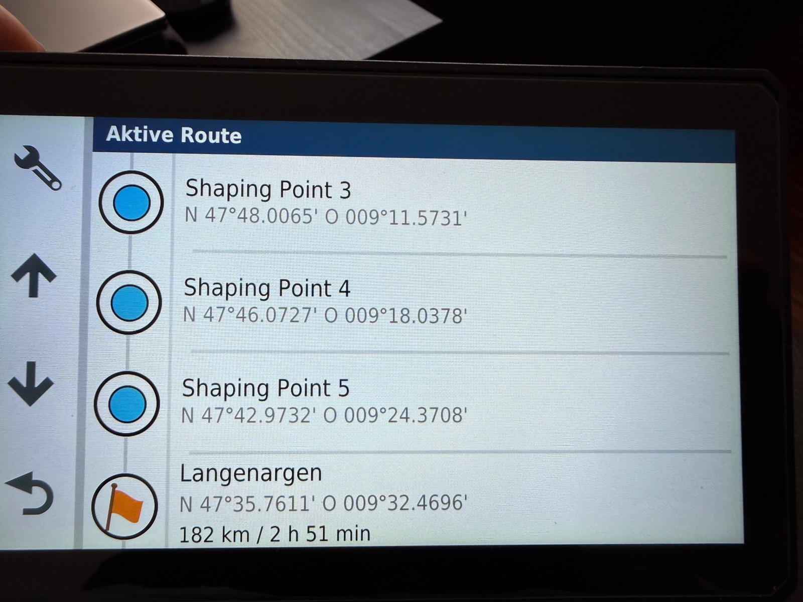

  • ich habe euch den Unterschied der Punkte beim Zumo 396 getestet. Wie ich geschrieben habe kann man Punkte ohne Alaram nicht überspringen. Anbei noch Fotos dazu. Der Punkt nächstes Ziel überspringen ist bei Punkten ohne Alarm ausgegraut und kann nicht angeweählt werden. Es werden bei der Routenvorschau auch nur 2 Punkte angezeigt. Start und Ziel. Sobald einige Punkte mit Alarm oder Favoriten in der Route sind können diese mit dieser Überspringfunktion ausgelassen werden oder auch beim Routenstart angewählt werden. Einzig die Favoriten können direkt als Ziel aus dem Favoritenordner angewählt werden vorraussetzung man importiert diese auch wenn eine SD Karte gewählt wurde. Was auch noch möglich ist die Route zu ändern und einen einzelnen Shapingpoint zu löschen, es findet dann jedoch eine komplette Neuberechnung statt die auf den Einstellungen des Navis und nicht der Routenplanung basiert und dann zwar die Shapingpoints berücksichtigt jedoch nicht zwingend gleich sein muss.
    Anbei noch Fotos. Falls ihr noch einen Test benötigt schreibt mir ich habe das Gerät noch zur Verfügung.
    lg Harry

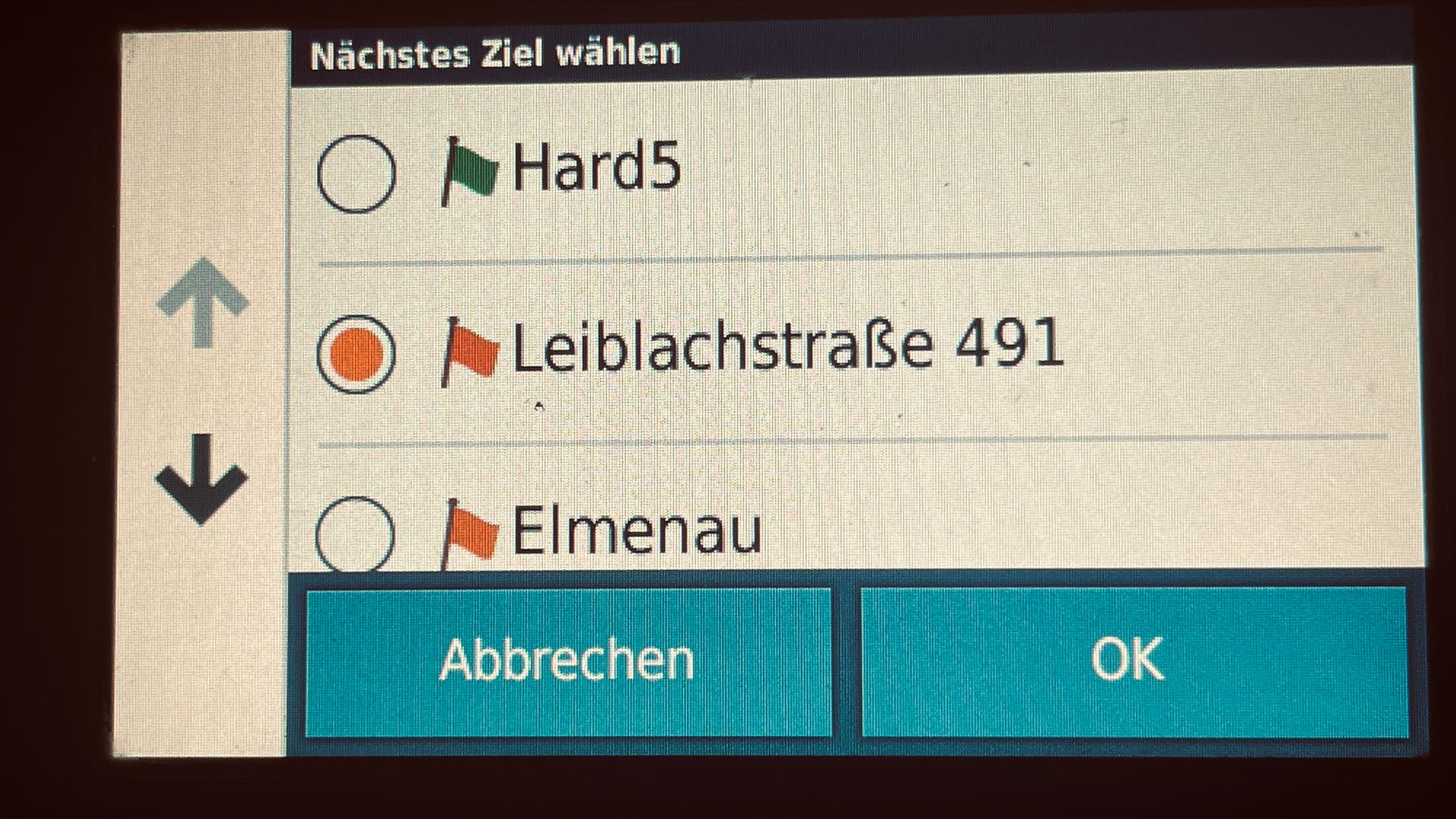

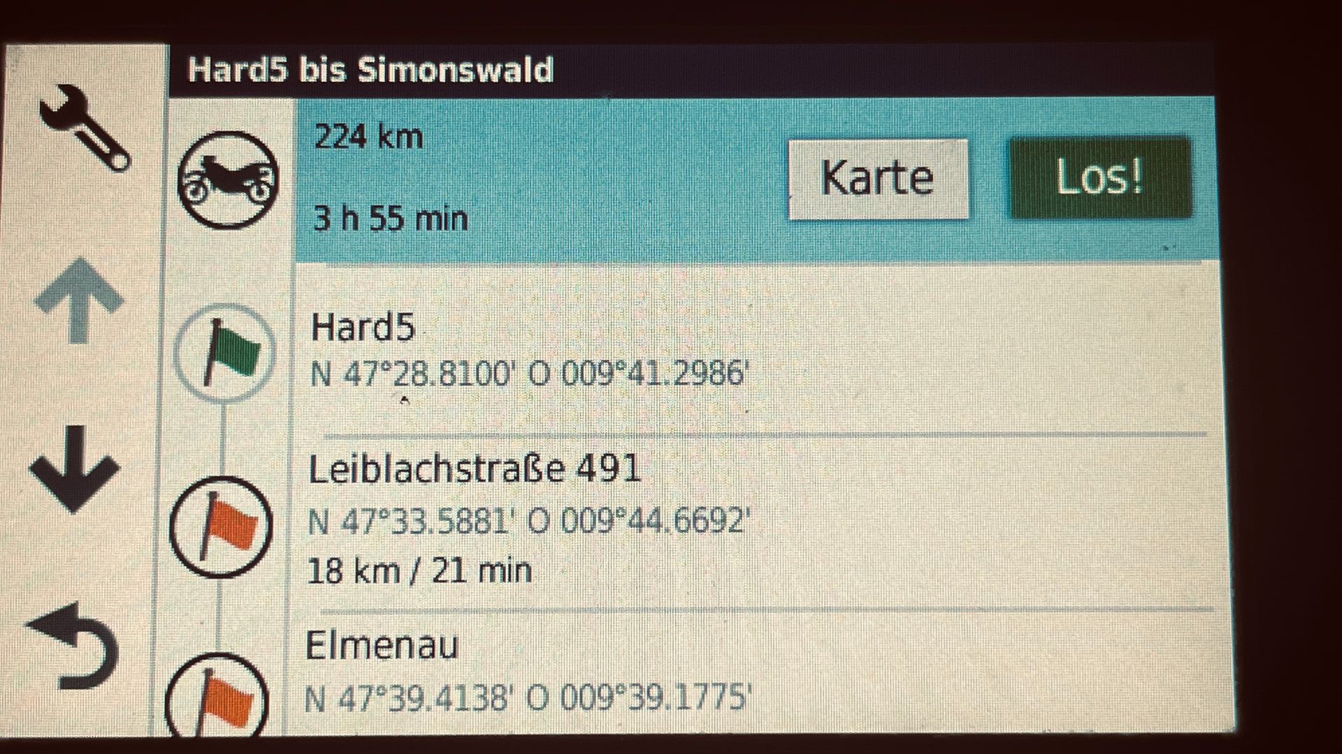

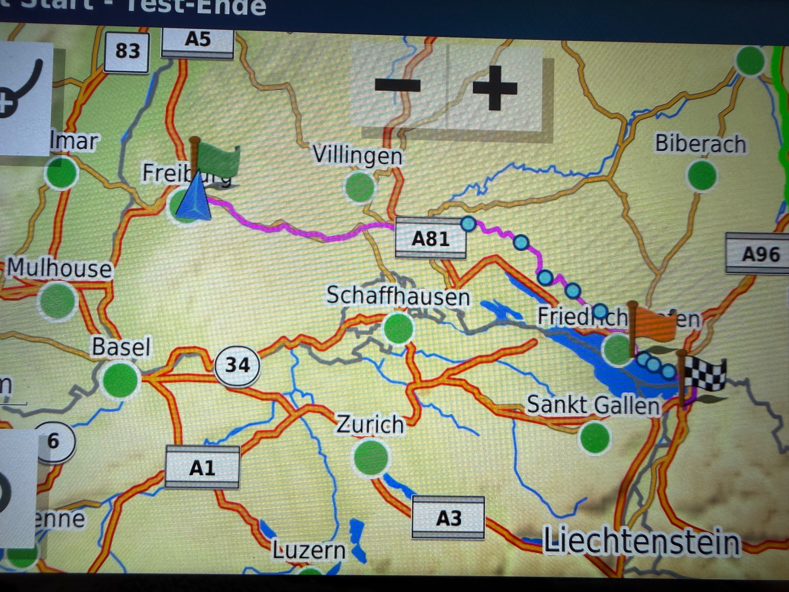

  • Mach mal in der Route hier auch ein paar ShapingPoints rein, wenn‘s keine gibt kann er ja auch keine überspringen.
    Stell mal „Leiblachstrasse“ und „Elmenau“ ohne Alarm, d.h. Nach Start 3-4 ShapingPoints dann ein Zwischenziel und der Rest wieder mit ShapingPoints.
    Also in der Tour alle Fähnchen zu ShapingPoints und erst kurz vor Lindau wo ein Zwischenziel, noch 1-2 ShapingPoints hinter Lindau und Ziel in Bregenz.
    So in etwa:
    Wenn ich jetzt auf Zwischenziel-/Routenpunktüberspringen geh, kommt als Zwischenziel „Langenargen“ und als Routenpunkt „Shapingpoint1“ überspringen.
    Dass beim starten einer Route immer nur die Zwischenziele kommen, oder wenn es keine gibt nur Start und Zeil angeboten werden, ist klar und auch normal.
    Hab ich jetzt, aus Ermangelung eines 396er, mit meinem XT nachgestellt, aber in den Screenshot vom Fredersteller schaut’s genau gleich aus bei seinem 396er.

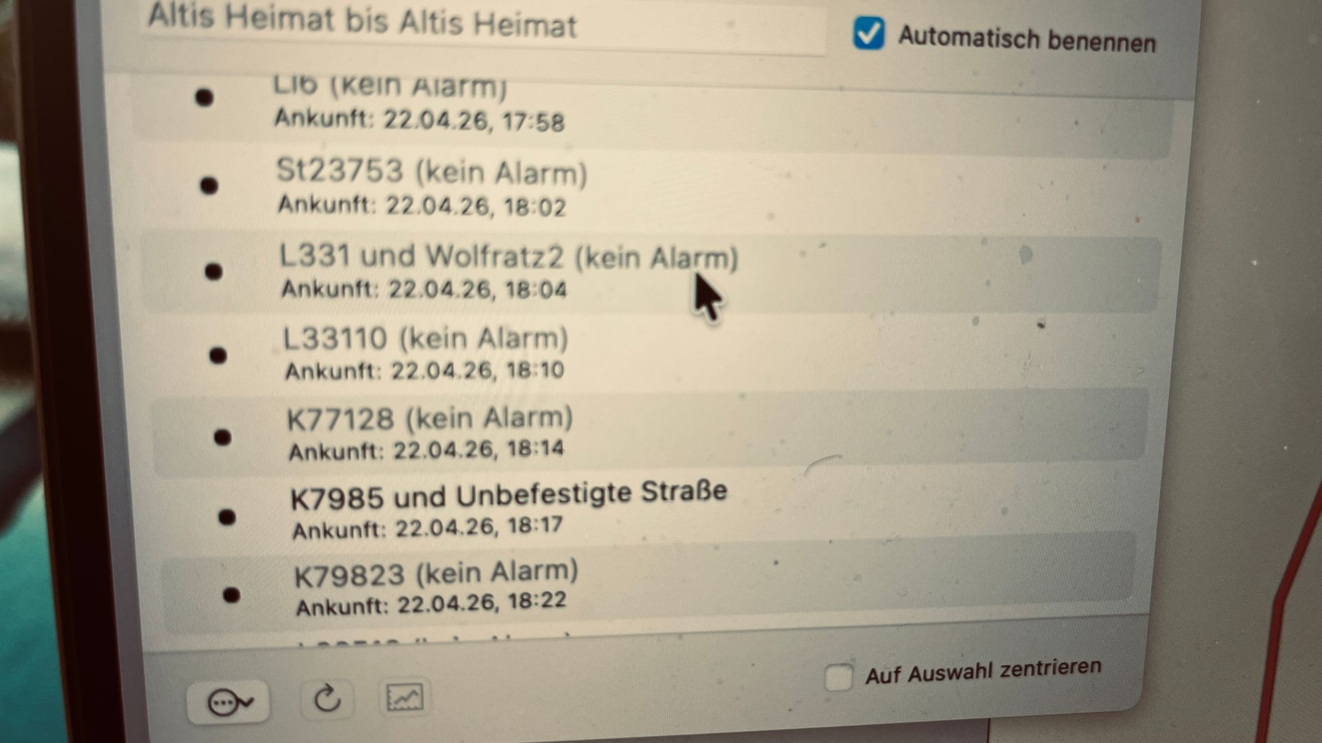

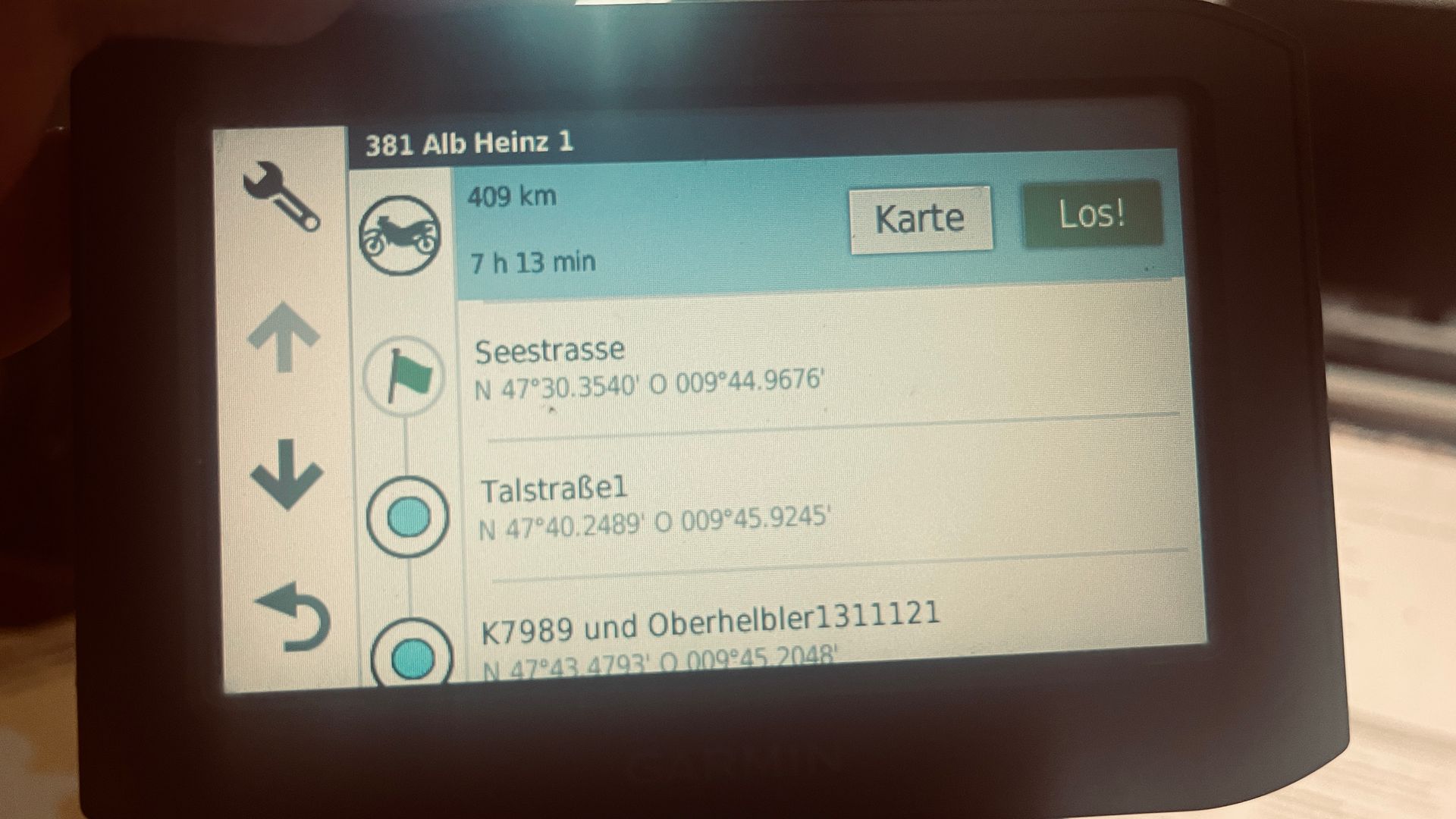

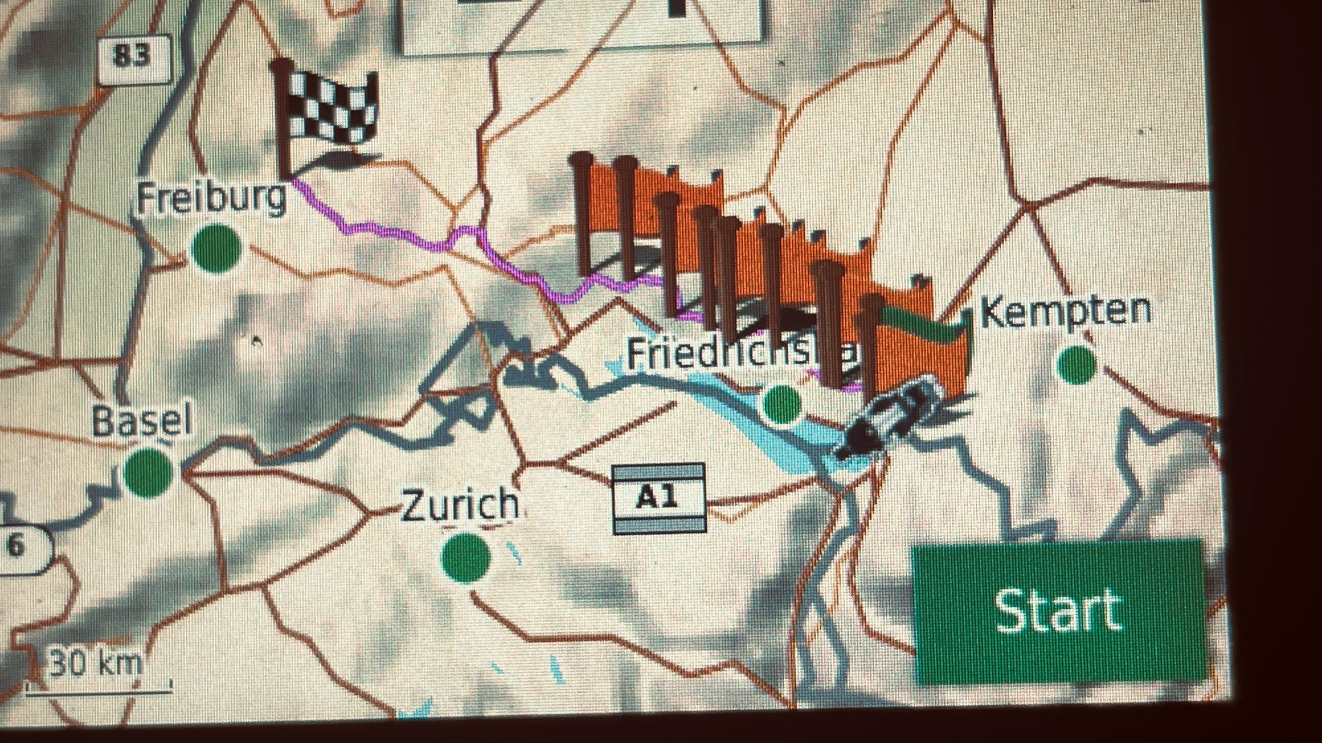

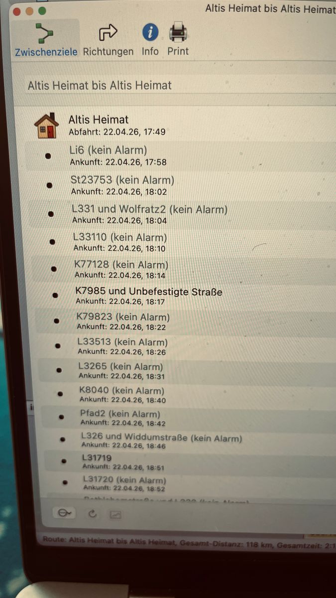

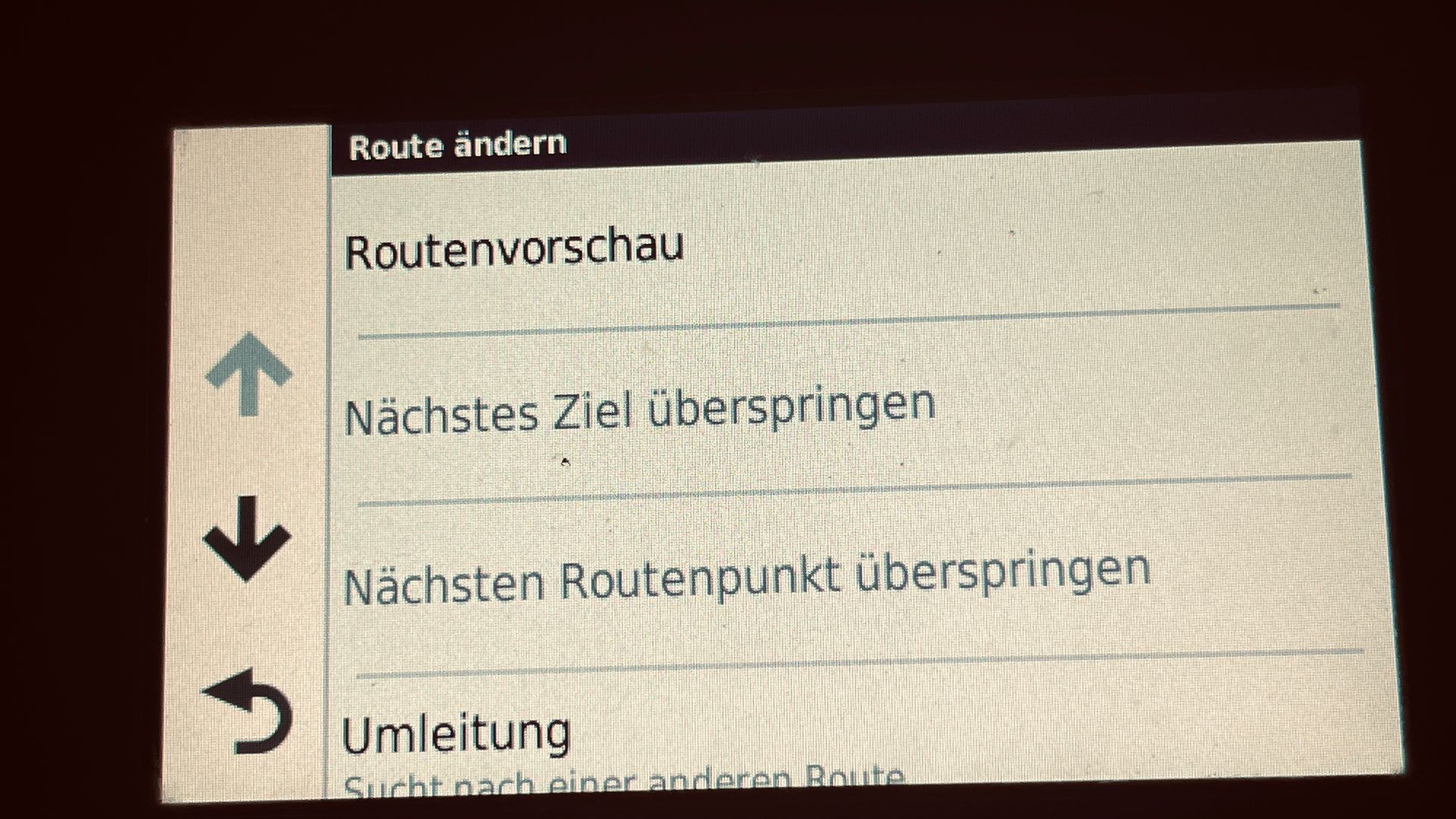

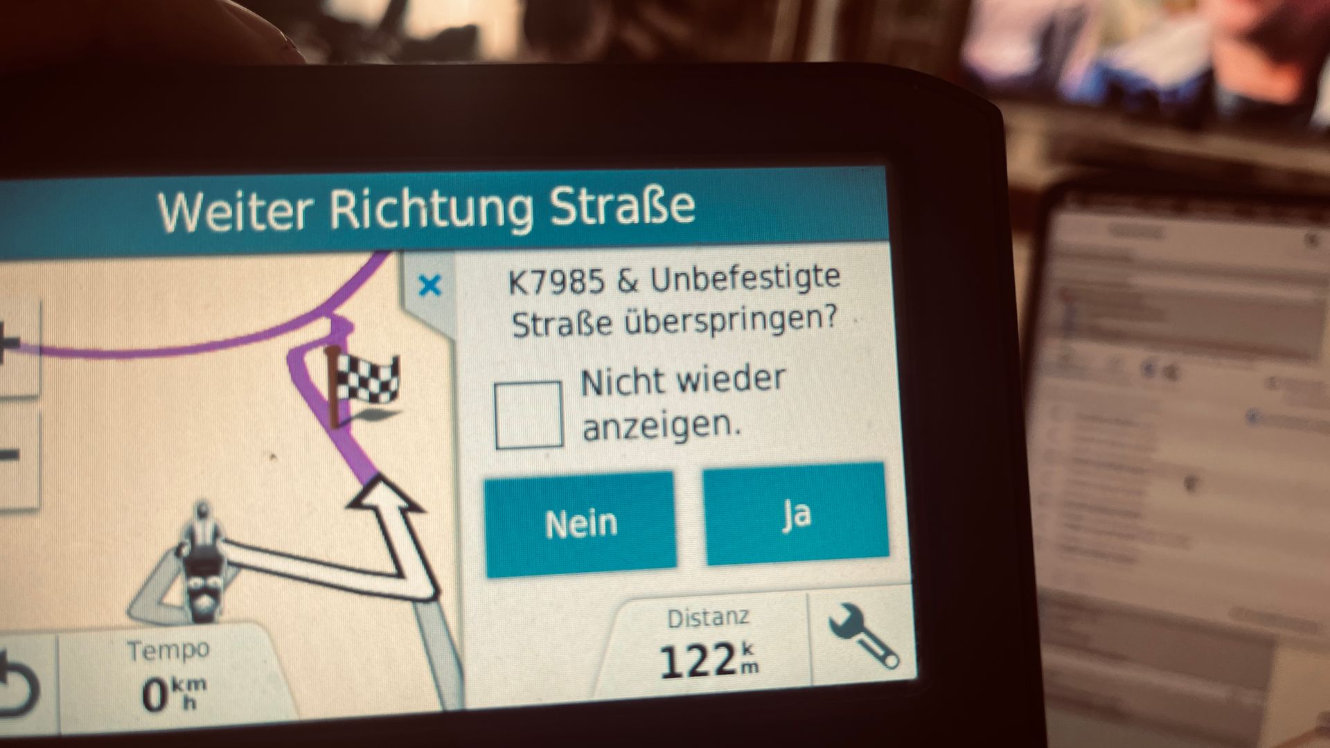

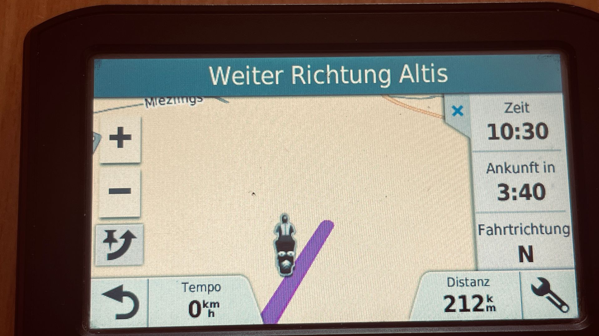

  • ich habe dir nochmals mit einer gemischten Route getestet. Es ist wie ich beschrieben habe wenn die Route geladen ist kannst du beim 396 nur Punkte mit Alarm überspringen. Die Punkte ohne Alaram werden nur bei der Route Ändern Funktion angeboten. Dort können sie jedoch herausgelöscht werden. In der Praxis nützt dies jedoch nicht viel, wenn du auf der Strecke bist und einen Shapingpoint ohne oder mit Alarm überspringen möchtest musst du wissen wie der auch heißt da sie ja nicht in der Rotuenfunktion angezeigt werden. Ich fahre die Umleitungen immer handisch das heißt ich suche mir einen Punkt auf der Route den ich als Zieleingabe verwenden kann, breche die Route ab und fahre dann mit Neuberechnung die Umleitung. Erst wenn ich wieder auf der Route bin, schalte ich die Neuberechnung wieder aus und Starte die Route mit dem Punkt der nach der Umleitung liegt (entweder das Ziel oder ein Punkt mit Alaram den man ja meistens kennt, wieder neu.
    bei der Überspringfunktion wird der erste Punkt mit Alarm angegeben
    Beachte die Namen der Shapingpunkte aus dem Basecamp
    Listefunktion vom Bascamp
    Listfunktion vom Bascamp da ist ersichtlich dass die ersten Punkte ohne Alarm nicht angezeigt werden wenn die Route gestartet ist. Somit auch nicht überspringbar. Jedoch in der Ändernfunktion vom 396 kannst du auch Punkte ohne Alarm löschen.
  • doch aber mit Alarm, in der Liste kannst du es nachlesen
    nächstes Ziel und nächster Routenpunkt sind von mir erstellte Shapingpunkte beide mit Alarm. Alle anderen Punkte habe ich ohne Alarm gemacht. So wie du es wolltest.
    Den Punkt K7982 hab ich in der Liste nicht gesehen, oder übersehen.
    Ich hätte nur den Punkt K79823 in der Liste gesehen, das ist einer ohne Alarm=ShapingPoint… aber dann ist das wohl ein anderer.
