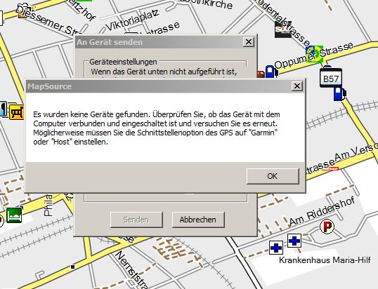

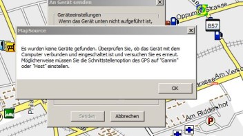

  • Also was ich gestern beim rumspielen schon gelernt habe ist: Alte Map Source User werden sich schwer tun. Das Gerät wird von MS garnicht mehr erkannt, also mit "Senden an Gerät" is nicht mehr. [Blockierte Grafik: http://www.bmw-k-forum.de/images/smilies/icon_eek.gif]
    Man wird sich, wohl oder über/kurz oder lang, mit Basecamp beschäftigen müssen (Was ja ansich nix schlechtes ist, aber nach 10 Jahren mit einer Software ist die Umstellung eben lästig)

  • [quote='Andi#87','http://www.naviboard.de/_wbb/index.php?thread/&postID=459987#post459987']Also was ich gestern beim rumspielen schon gelernt habe ist: Alte Map Source User werden sich schwer tun. Das Gerät wird von MS garnicht mehr erkannt, also mit "Senden an Gerät" is nicht mehr. [Blockierte Grafik: http://www.bmw-k-forum.de/images/smilies/icon_eek.gif]
    Man wird sich, wohl oder über/kurz oder lang, mit Basecamp beschäftigen müssen ...

  • ... du solltest deine PC-Grundkenntnisse verbessern und nicht nur rumspielen:
    > Massenspeicher > MapSource > Datei öffnen
    Du solltest gescheit lesen. (Vieleicht hilft der Besuch beim Optiker).
    Wenn ich schreibe, das Map Source den nav. 5 nicht findet (So wie den Nav.4) hat das garnix mit rumspielen zu tun. Natürlich kann man Routen manuell ins Nav.5 kopieren, aber DAS war hier nicht die Frage.
    ... es fehlt eben der Hinweis, dass es doch möglich ist, eine in MapSource geplante Route locker auf das Gerät zu schieben, auch wenn es nicht als Gerät erkannt wird. :rolleyes:
    Desweiteren fehlt dann noch der Hinweis, ob eine derartige Route aus MapSource auch 1: 1 navigiert werden kann.
