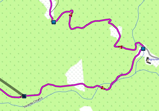

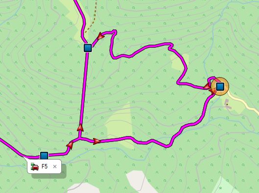

    ich hier eine (gekaufte) Route vorliegen, die ich neu berechnen lasse.
    auf den Standardkarten (NT 2016.2 / NT 2017.1 / NTU 2017.2 / NTU 2017.3) lässt sich diese nicht rechnen, da hier die notwendigen Wege nicht enthalten sind.
    wenn ich die Karte jetzt in der Freitzeitkarte_Alps berechnen lasse, dann fügt es mir (quasi) einen Zwischenpunkt ein
    die BERECHNETE Route geht von links unten über den geraden Abstecher nach oben und wieder zurück nach rechts nach oben?
    es ist kein Zwischenpunkt zwischen den PUnkten unten links und rechts vorhanden, diese sind direkt aufeinanderfolgend.
    wenn ich das mit der OpenTopo_Alps berechne, dann passt das so, wie es sein soll!:tup:
    es ist beidesmal natürlich der gleiche Routenabschnitt (zur Info, daß ist die Auffahrt zum Passo Pollentin von IT nach A)
    wie kommt das zustande ?:confused:

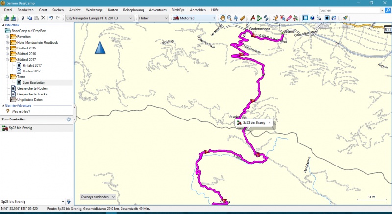

  • auf den Standardkarten (NT 2016.2 / NT 2017.1 / NTU 2017.2 / NTU 2017.3) lässt sich diese nicht rechnen, da hier die notwendigen Wege nicht enthalten sind.(
    Ist die Straniger Alm links vom Nassfeld, oder? Die lässt sich bei CN NTU 2017.30 doch als Route markieren - oder bin ich da falsch?

  • so, und nun hab ich das nochmal probiert... und es geht ???

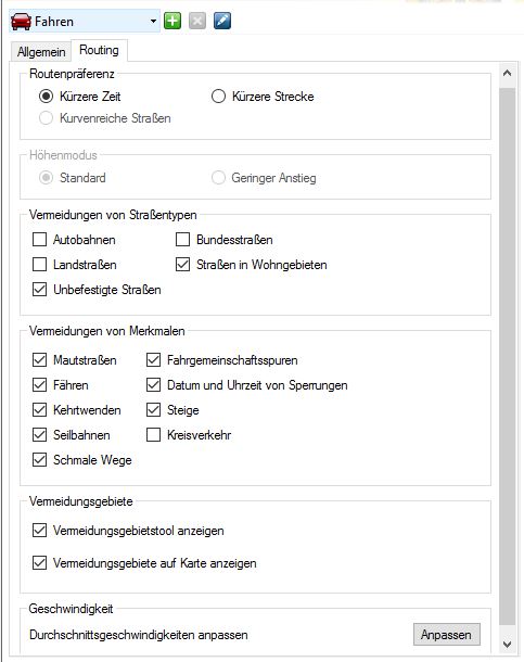

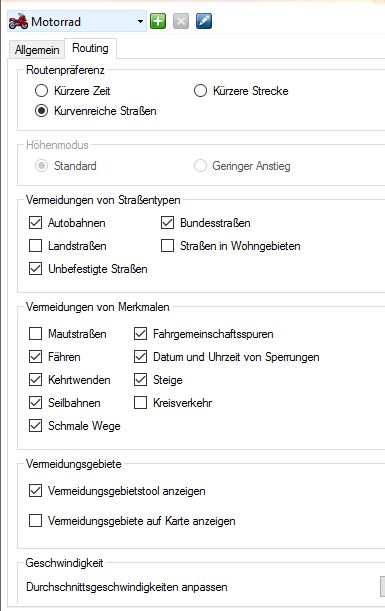

    nochmal weiterprobiert - es ist nicht die Karte sondern das Fahrprofil !!
    Ne, doch auch die Karte, weil gestern hab ich das Fahrprofil gelassen und die Karte gewechselt - war eine - s.o. - Lösung. mit o.g. Problem.
    Heute hab ich das nochmal probiert ...
    und siehe da, mit dem Profil "Fahren" gabs diese "Luftlinienzacken" und mit dem Profil Motorrad gabs die heute nicht - auf der gleichen Karte
    also nochmal zum Verständnis:

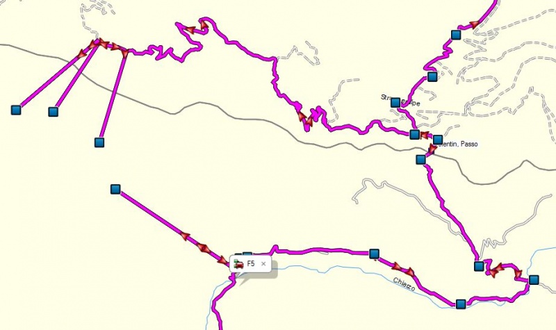

    NT/NTU Karten fehlen die notwendigen kleinen Straßen, drum muß für diese Berechnung eine TopoKarte her.
    bei NT / NTU treten diese "Luftlinien (links)" auf, weil hier im Kartenmateriel keine routingfähigen Straßen vorhanden sind. egal ob mit Profil "Fahren (PKW)" "Motorrad" - der gestern reklamierte Fehler tritt mit NT/NTU Karte nicht auf.
    bei der Freizeitkarte Alps wird die Route zu den Punkten links (westlich der Stranig Alm) richtig berechnet, jedoch wird beim Profil "Fahren (PKW)" der "Hacken" berechnet, beim Profil "Motorrad" nicht ???
    Vielleicht helfen hier die Einstellungen weiter - ich sehe keine Logik drin

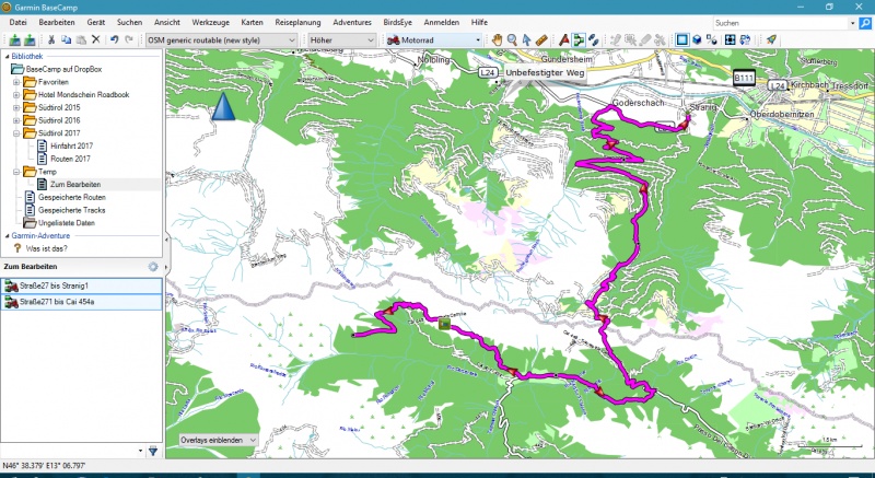

  • Alles klar - jetzt sehe ich was Du meinst. Auf der OSM-Karte, die ich auch noch in BaseCamp habe sind diese kleinen Strassen ebenfalls eingezeichnet! Ich nehme mal an, die Route sollte so ähnlich wie in unterem Screenshot verlaufen, oder?

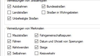

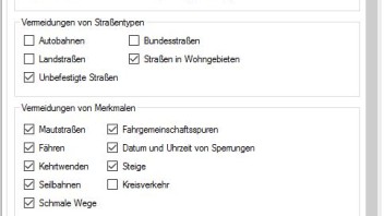

    Bei den Routing-Einstellungen wird vermutlich die Einstellung 'Kurvenreiche Strassen' den Unterschied ausmachen - auf jeden Fall solltest Du für Deine Bedürfnisse noch 'Unbefestigte Strassen' sowie 'Datum und Uhrzeit von Sperrungen' deaktivieren.
    'Unbefestigte Strassen' sind in den Garmin-Karten die strichlierten Strassen - beim Routing wird dann versucht, solche zu vermeiden und 'Datum und Uhrzeit von Sperrungen' bedeutet, das beim Routing auf eventuelle Wintersperren Rücksicht genommen wird, d.h. wenn Du z.B. jetzt versuchst, über den Grossglockner zu routen, wird er Dich aussen herumführen, da ja im Moment Wintersperre ist...
    Und nochmals - Wichtig ist, das Du am Navi mit der selben Karte arbeitest, mit der auch am PC die Route erstellt wurde!
