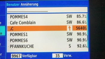

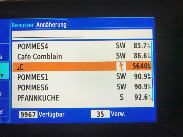

    ich habe mit der neuen Firmware einen weiteren Fehler gefunden.
    Beim Löschen von Wegpunkten.
    Wählt aus dem Menü den Punkt "Punkte" aus.
    Wählt einen aus und drückt "Enter"
    Jetzt auf "Löschen" gehen und bestätigen.
    Zurück im Menü seht ihr jetzt ein komisches Zeichen mit einem Buchstaben dahinter. Die Entfernung wird bei mir mit 5640 Km angegeben.
    Erst, wenn man jetzt mit "Quit" das Menü verlässt und neu öffnet ist der Punkt weg.
    Siehe meine Screenshots.

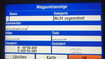

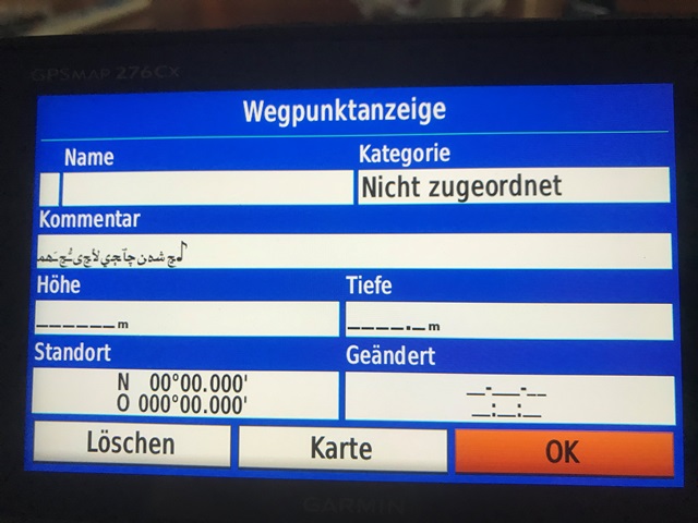

    Ein weiterer Fehler ist das direkte Löschen eines Wegpunkts.
    "Menu" drücken
    "Wegpunkt löschen" auswählen
    "Enter" drücken.
    Jetzt wird der Name des zu löschenden Wegpunkts angezeigt. Und es ist nicht der, den ihr ausgewählt habt.
    Diese tolle Software löscht einen anderen. Genau habe ich noch nicht raus, wonach er löscht.
    Also auf jeden Fall zum Löschen meinen ersten beschriebenen Fall durchführen, sonst sind irgendwelchen Punkte weg, die ihr noch benötigt.

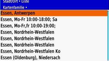

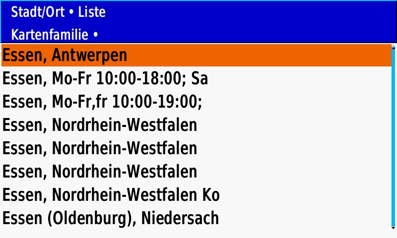

  • Bisher hat bei mir die Suche mit Hausnummern mit MotoRoute funktioniert. Habe ich allerdings nicht oft gemacht. Auch ruckelt die Karte bei mir nicht.
    Mir ist aber bei der Adressen Suche schon mehrmals aufgefallen, das die betreffenden Städte mehrmals aufgelistet werden und teilweise Uhrzeiten dabei haben. Welche Bedeutung mag das wohl haben?
  • Das 276cx sucht standartmäßig immer nach "Beste Karten verwenden". Wenn dann zB. Blitzer als *.gpi - Datei vorhanden sind, wird auch dort gesucht und gefunden.
    Kann vermieden werden:
    Find
    Adressen - Enter
    bei Suchgebiet ist Deutschland unterlegt - Menü
    Karte wählen ist unterlegt - Enter
    hier Karte auswählen (Vorauswahl unterlegt: siehe oben) - Enter
    Eventuell vorhandene *.gpi Daten werden nicht angezeigt!
    Dann weiter wie gewohnt.
