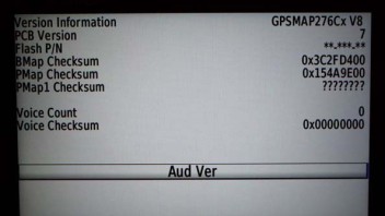

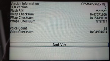

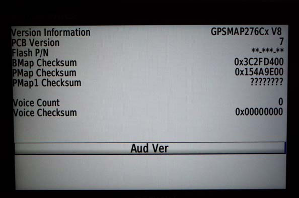

  • Es gibt tatsächlich einen anderen Hardwarestand den kann man auslesen im Versteckten Menü.
    Zu erreichen mit bestimmten Knopfbedienung. Wie auszuführen weiss ich im Moment nicht.
    Nur so ist das unterschiedliche Verhalten der Geräte zu erklären.
    Gruß Holger

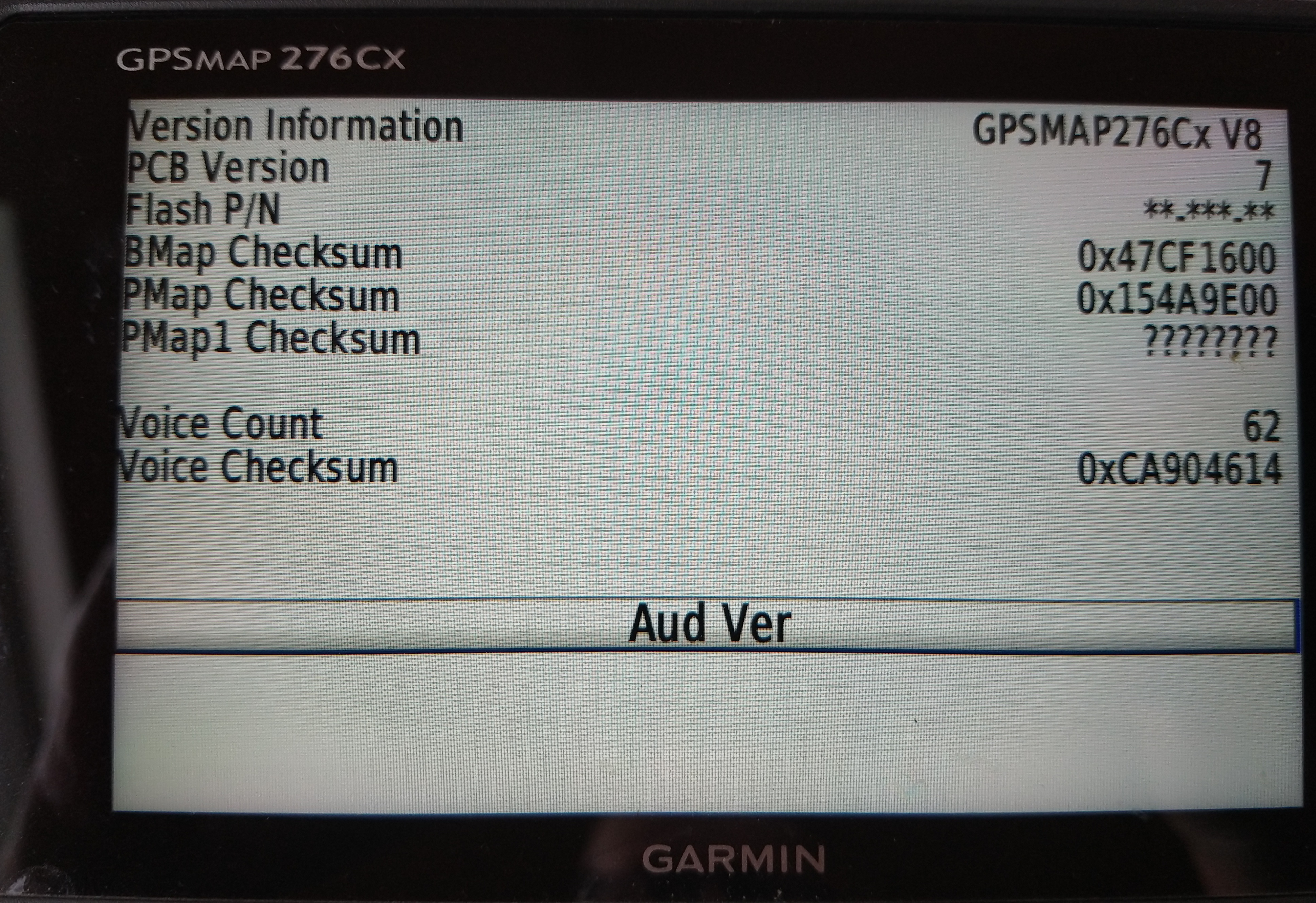

  • Hallo Eugen,
    mir ging es nicht um den Hardreset.
    Nur weil hier im Raum steht, dass es unterschiedliche Verhaltensweisen der Geräte gibt.
    Bei den Geräten gibt es unterschiedliche Hardware Revisionen.
    Und das kannst Du im Testmenü auslesen. Meine Version die nicht abstürzt hat die Version V8.
    Holger

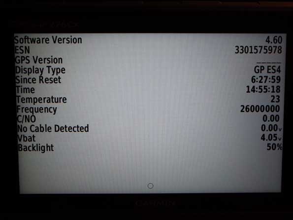

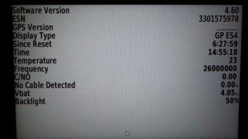

  • Danke, Rüdiger.
    Obwohl ich nicht mehr darauf bestehe, dass der Simulator abstürzt, hier ist ein Kommentar. Natürlich habe ich Videos über diese Abstürze. Ich kann sie an jeden schicken, der sie will. Ich erwähne, dass ich den letzten 276Cx behalten habe, indem ich den ersten ersetzt habe, und dass beide diese Abstürze hatten. Reproduzierbar! Die HW-Version ist die gleiche wie Holger11.
    Grüße, Eugen
  • Hallo!
    Ich habe die V7
    PCB Version 6
    Firmware 4.6
    CN + diverse OSM + OSM Topos
    Keine Abstürze

  • Ich hab die V8 (passt ;)8))
    PCB Version 7
    FW 4.6
    Abstürze
